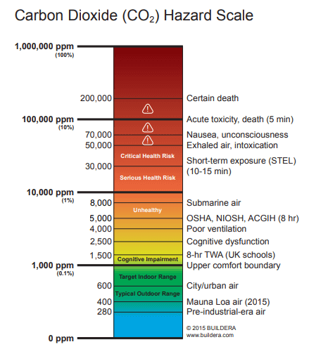

Denk aan vieze luchtjes en aan de CO2 kwaliteit in huis, de ventilatie aan heeft meer voordelen dan je denkt.
En een goede installatie gebruikt echt zo veel niet.
Waar komt die CO dan vandaan?
Een kolenkachel zal niet vaak meer in gebruik zijn, de houtkachel mag (binnenkort) ook niet meer enz.
Volgens mijn informatie ontstaat CO enkel bij onvolledige verbranding.
Misschien kun je het maken met je scheikundedoos, maar dan zou ik zeggen: experimenteer op het plaatsje achter het huis en niet in de kamer.
Of ga gewoon dood, sinds Darwin heet dat 'natuurlijke selectie' en 'survival of the fittest'. 8)7

CO2 is niet hetzelfde als CO... :)
De mens zelf maakt gemiddeld al 30ml CO2 aan bij iedere uitademing...

Een gebrek aan zuurstof gaat meestal samen met een overdaad aan CO2. Simpele oplossing is dan om op kritische plekken een CO2 detector te hangen die automatisch de ventilatie inschakelt als het te erg wordt.

Zelfs met mechanische ventilatie op standje 'erg laag' komt en de roosters open (en geen of amper wind) gaat het CO2 gehalte hard richting de 2000ppm als ik alleen in de woonkamer zit.
Laat staan wat er gebeurt als je de halve kamer vol met bezoek hebt.
Tegenwoordig schop ik (automatisch) de ventilatie een standje hoger bij 800ppm, en nog een tik hoger bij 1000ppm.
