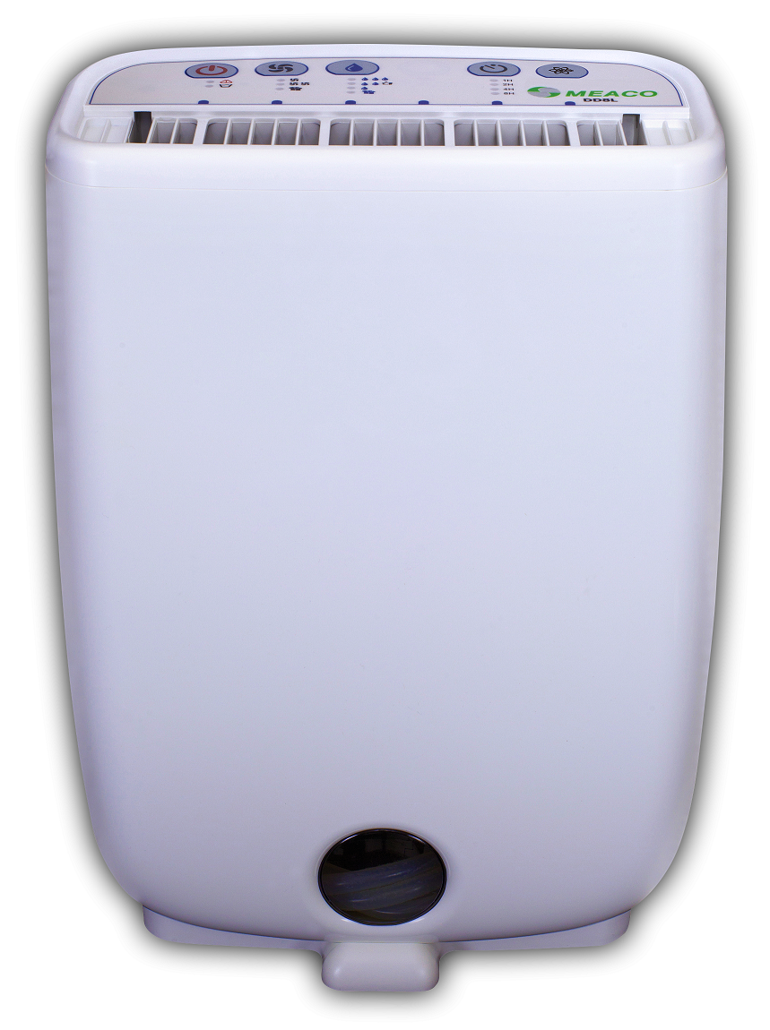

Er is geen ingebouwde mechanische ventilatie in mijn huis, maar om te verhinderen dat ik op koude dagen tijdens of na het douchen of koken het raam open moet zetten heb ik een adsorptieluchtontvochtiger gekocht:
Het apparaat werkt met een zeoliet om vocht uit de lucht te onttrekken, en werkt daarom ook als de temperatuur laag is. Ik ben er best tevreden over en is voornamelijk nuttig als de luchtvochtigheid buiten hoog is en het ventileren met buitenlucht sowieso minder effectief is. Als je de hoeveelheid benodigde ventilatie wil verminderen is dit misschien een handig idee. Hij gebruikt 300 tot 600W afhankelijk van de stand, dus het bespaart je alleen als je anders op koude dagen tegen vocht moet ventileren. Er zit een ionen generator in dit model die best aardig tegen geurtjes lijkt te werken, maar dat kan 'confirmation bias' zijn.
Er is een analyse van dit model door bigclive (die me geïnspireerd heeft tot de aankoop ervan): A look inside a desiccant dehumidifier.
