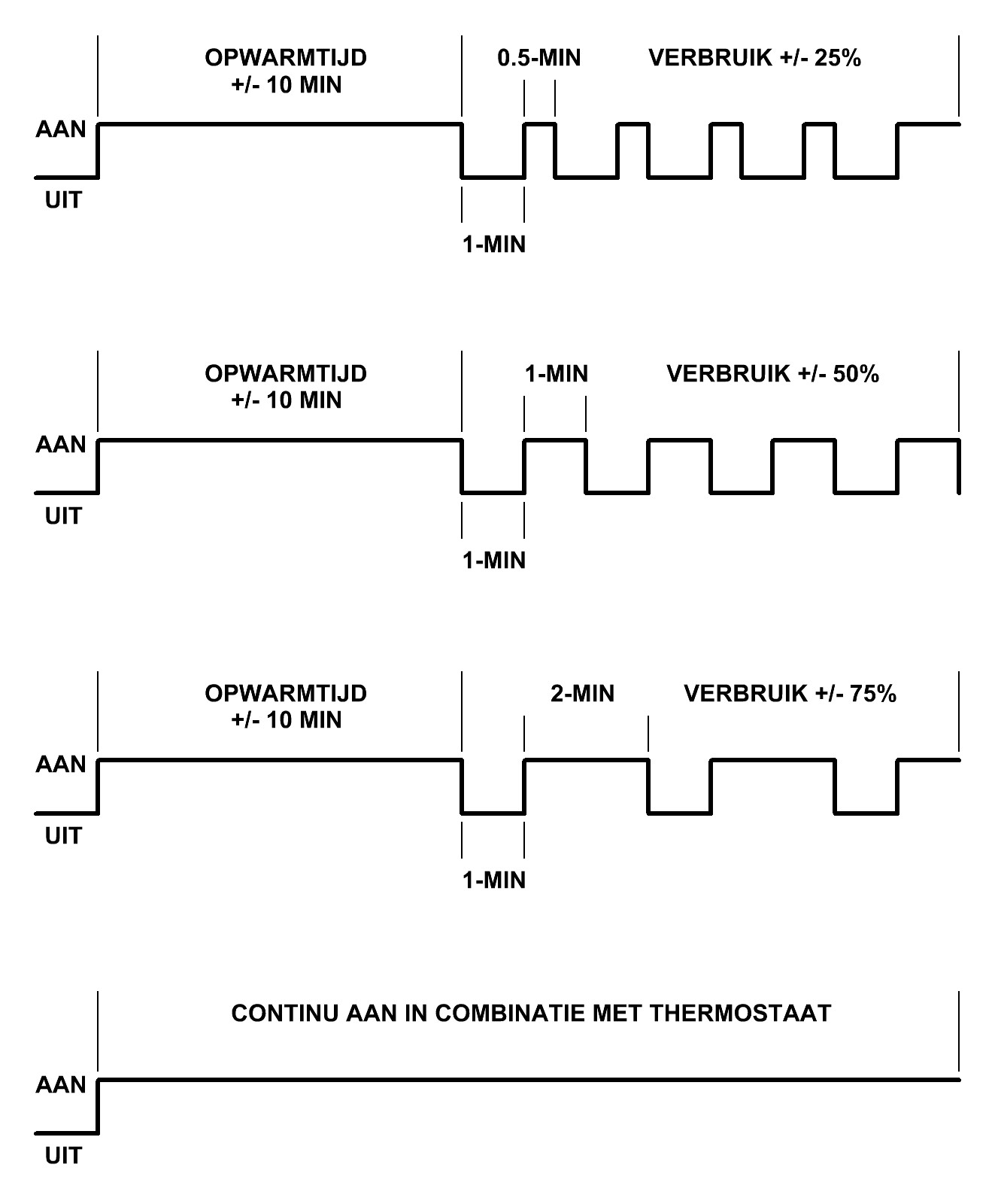

Op 5 oktober 2022 20:12:48 schreef JoWi:
[...]Yep, met een schakelaar aan de zijkant van het paneel. Geen thermostaat, dus aan of uit.
Paneel hangt er al wel een aantal jaar, er zullen vast wel nieuwe modellen zijn maar bij is bij deze verteld dat phase-aansnijding (dimmen) niet gewenst was.
Dan kun je hem gewoon regelen, fase aansnijding durf ik niet te zeggen.
Maar wel op deze manier.
Tijden moet ik nog precies uitzoeken, maar ik ga het op deze manier doen. Programma maken en dan via een solid state relais aansturen.

Op 5 oktober 2022 20:28:54 schreef Lambiek:
Goed idee, want nú staat er: 0,5/(0,5+1)= 25%, en 2/(2+1)= 75%. ;)
