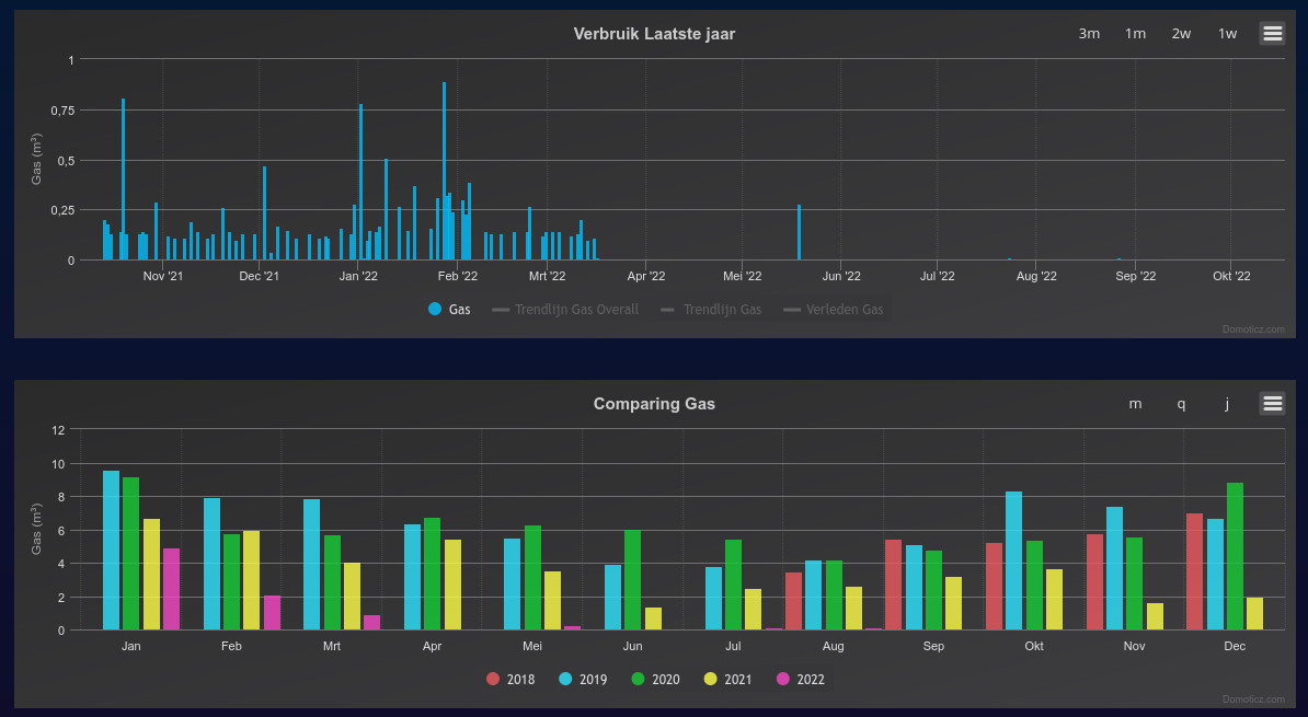

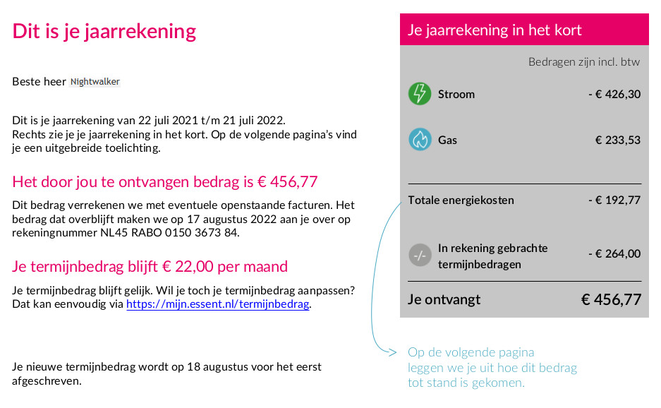

Op 12 oktober 2022 22:23:14 schreef Jinny:
Zo, ik gebruik vanaf overmorgen geen liter gas meer.
Probleem opgelost.
Dat probleem heb ik al vanaf 16 maart niet meer. Die grote piek op 18 mei is de onderhoudsmonteur. Verder alleen 2x de aardlek er uit geweest waardoor de ketel even het gas gaat controleren als hij weer opstart.
Warm water doe ik nu met een 10l boilertje die alleen aangaat als ik warm water nodig heb.
Mijn laatste jaarafrekening is hierdoor toch nog een beetje positiever uitgevallen. :)
