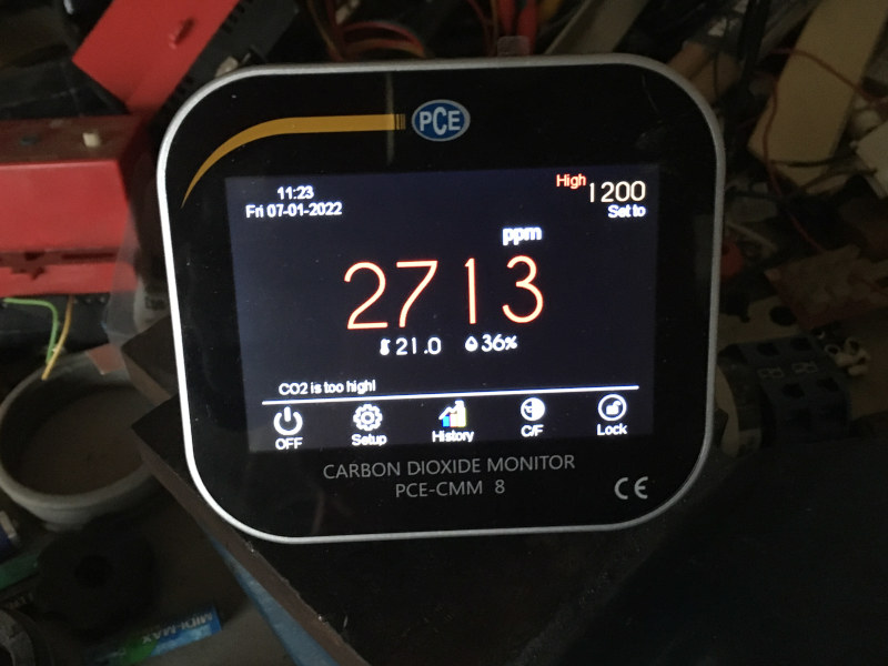

Op 14 oktober 2022 13:40:26 schreef NordRack2:
[...]Leuk! CO2-meters.
Ik heb deze:
Begint die ook te piepen boven de 2000ppm? Leuk ding! Die van mij zit met een USB adapter aangesloten en heeft geen batterij. Ik zit er over na te denken om de display verlichting constant te laten branden. Nu schakelt die zichzelf uit +/- 10 sec. De alarm LEDS zijn wel altijd zichtbaar. Over ventilatie dacht ik nooit na maar met zo'n meter wordt je wel met de neus op de feiten gedrukt!

Ik zal de aankomende tijd de boel meer luchten en de verwarming aanzetten. Normaal gesproken staan er wel twee roosters open, maar dat is dan blijkbaar niet voldoende. Ik laat de keukenraam eerst maar open omdat deze in de ochtend nat is terwijl de keuken redelijk warm is door de ketel, het zou dus zomaar een lek kunnen zijn omdat ze hier ook hebben staan wurgen met de buizen om aan te sluiten (paste allemaal net niet lekker en is ook een dunnere flexibele buis aangebracht naar het dak toe).
Ik zal eens kijken naar een CO2 meter wat een beetje redelijk is. Het mooiste zou zijn een losse meter (module) voor op de RPi zodat ik hem later weer kan gebruiken in een deel van mijn climate controle project, aangezien ik deze per definitie al wil hebben.
