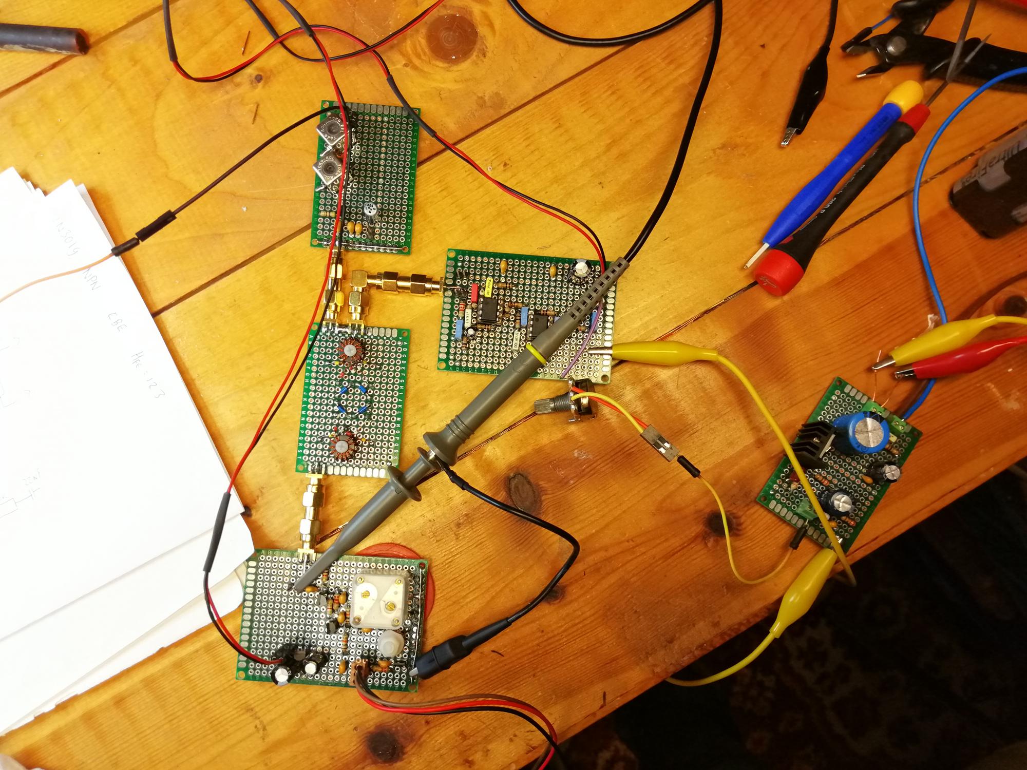

Als duurzaamheid belangrijk is zou ik sowieso een print ontwerpen voor een project. Persoonlijk hou ik er niet zo van om schakelingen op experimenteerprint echt te gaan gebruiken.

Persoonlijk is quasi alles wat ik op gaatjesprint bouw éénmalig om iets te testen of uit te proberen voor ik er een printontwerp van maak.
@benleentje: Ik bedoelde betrouwbaarheid. Met SMD-spul heb je tegenwoordig dikwijls niet veel andere keus dan een printje laten maken. Nu doe ik vooral aan het ontwerpen van producten, dus misschien heb ik wel enige beroepsmisvorming

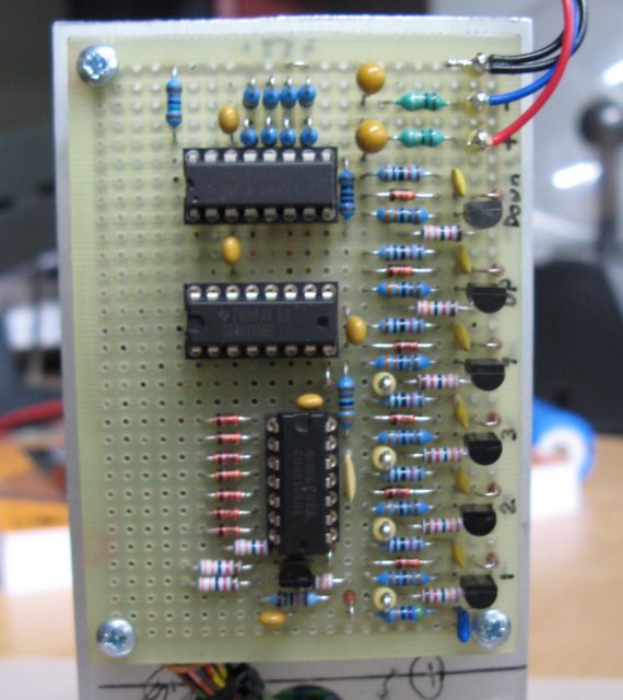

,het is maar net wat je makkelijk vindt werken.Ik zweer bij doorgetrokken banen en dan onderbreken (boortje 3mm) waar het nodig is.
Het is net wat je gewend ben, en wat je toevallig heb liggen.Ik heb wel eens een hf schakeling gemaakt op de deksel van een schoenendoos...
Doorgetrokken banen zijn bij sommige ontwerpen praktisch, maar al snel lastig of onbruikbaar als er ook nog eisen zijn aan de routing.
Gaatjesprint met trough hole componenten en wire-wrap draad werkt op een tijdschaal van decennia voor mij prima qua betrouwbaarheid. Een print maak ik als het SMD is of als een schakeling meerdere malen opgebouwd moet worden.
