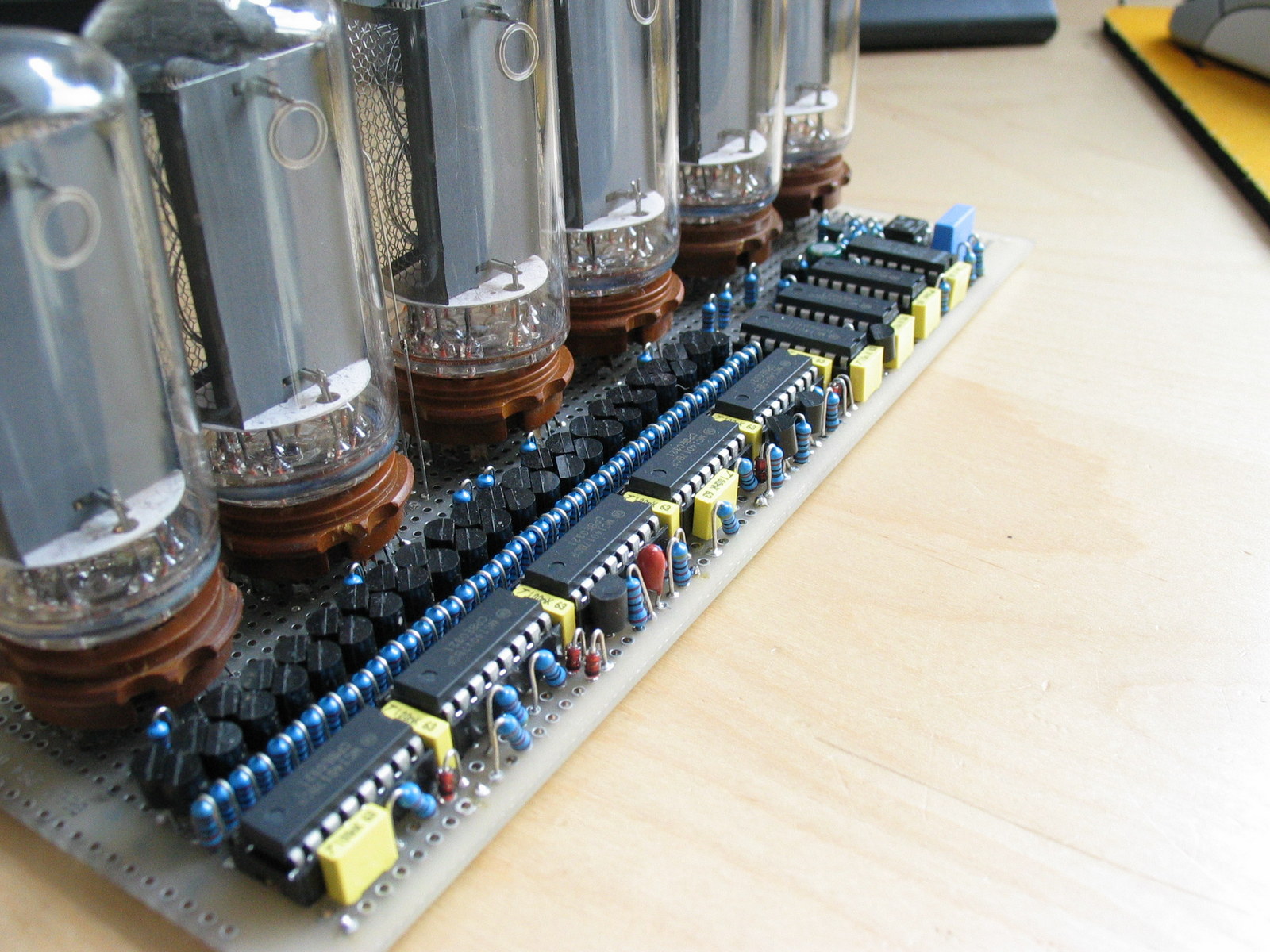

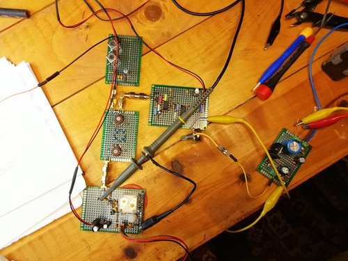

Persoonlijk is quasi alles wat ik op gaatjesprint bouw éénmalig om iets te testen of uit te proberen voor ik er een printontwerp van maak.
@benleentje: Ik bedoelde betrouwbaarheid. Met SMD-spul heb je tegenwoordig dikwijls niet veel andere keus dan een printje laten maken. Nu doe ik vooral aan het ontwerpen van producten, dus misschien heb ik wel enige beroepsmisvorming

Gaatjesprint met trough hole componenten en wire-wrap draad werkt op een tijdschaal van decennia voor mij prima qua betrouwbaarheid. Een print maak ik als het SMD is of als een schakeling meerdere malen opgebouwd moet worden.
