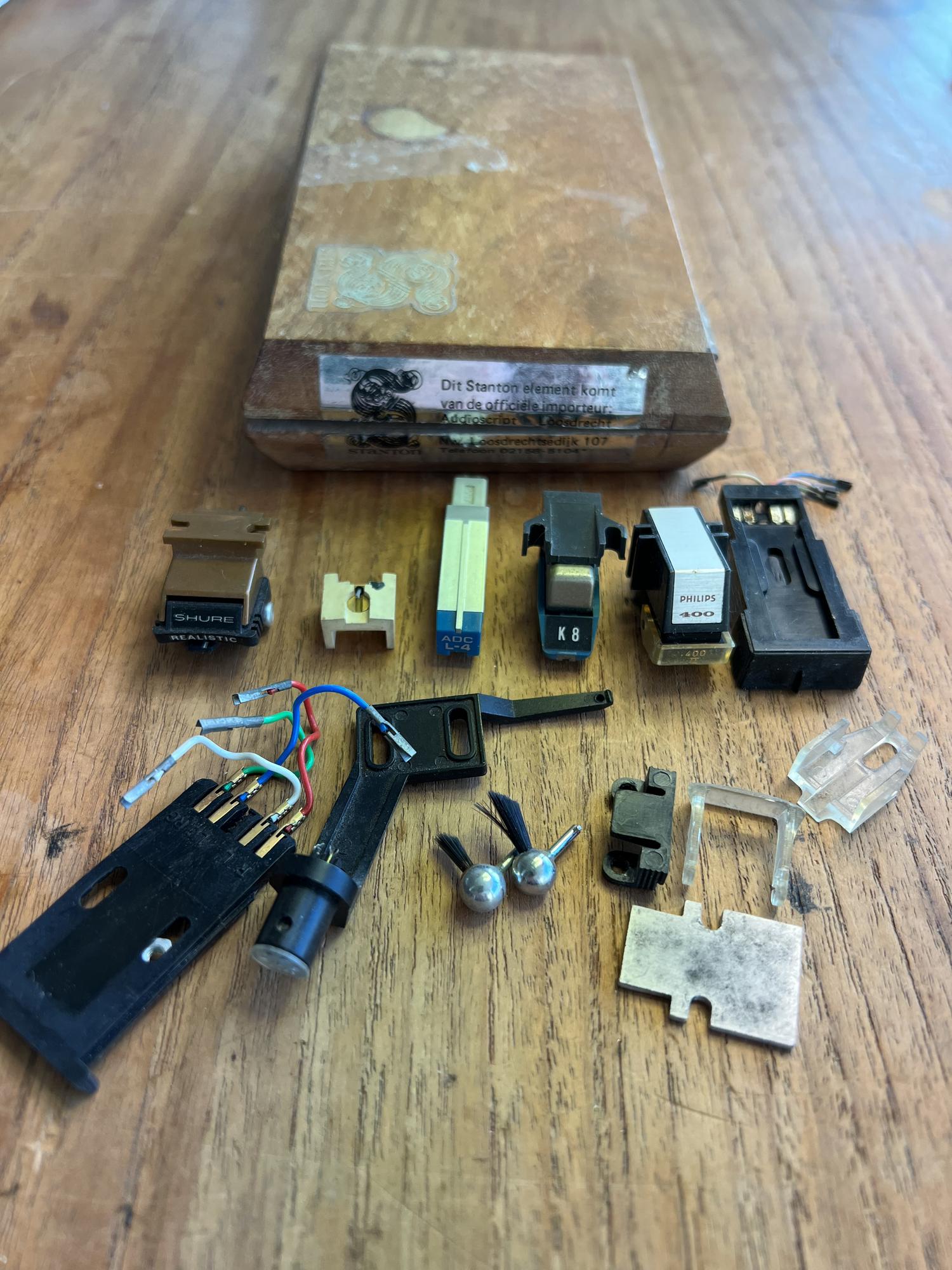

Vandaag even flink de bezem door de spulletjes gehaald en kwam dit tegen waaronder een ADC-10E (?) losse naald maar ook een K8 element. Wat voor merk zou dat zijn?
RAAF12, ik zie je elementen met beschermkapje open en naald naar beneden op tafel liggen. Kapje dicht en op zijn zij leggen!
Hij lijkt er niet op! Volgens mij is het een cheapo element ziet er niet uit als een luuks type.
[Bericht gewijzigd door RAAF12 op (49%)]
Op 13 december 2022 14:42:50 schreef Hoeben:
Ok thanks voor de warning ja I know daar houd de cantilever niet van. En de naald ook niet.
Het is wel een look alike ADC
ADC heeft maar kort bestaan dus er zullen wel veel 'no-name' replacements zijn...

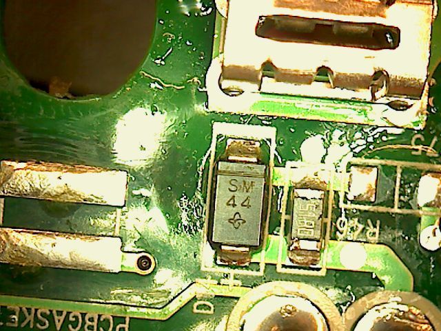

Weet iemand welke diode dit is.
Kom er even niet uit. Zit in het snubber netwerk van de kachel van een electrische auto.
