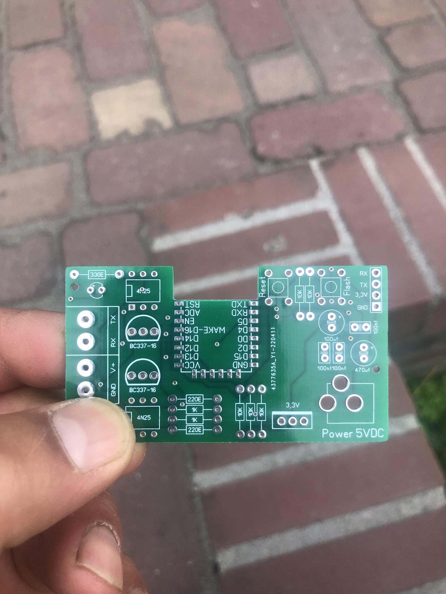

De pcb is er al voor gemaakt en draait netjes op de sketch van Meewis , thanks voor het advies mbt de crc checks .
Ik zal er binnenkort nog een in elkaar zetten ( nu 10 losse pcb’s zonder componenten liggen ) en er eens goed voor gaan zitten en testen.

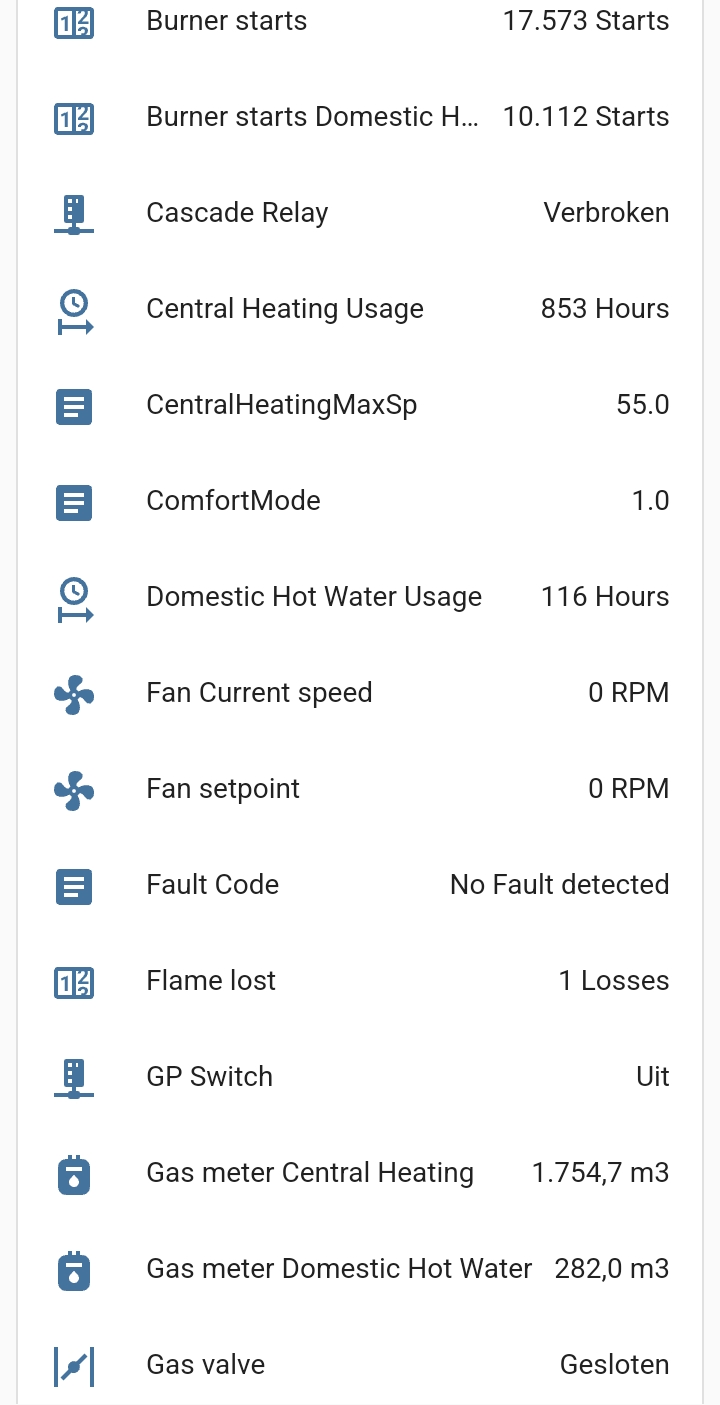

Edit : je zou het aantal sensoren behoorlijk kunnen verminderen door de hard en software versie van de automaat te laten vervallen, en de zone 1 en 2 temperaturen, deze zijn pas van waarde als er met de HT en LT zone wordt gewerkt.
In mijn geval heb ik LT/HT zones, meerdere opentherm thermostaten, zonne-boiler, en een lading aan One-wire sensoren er nog boven op voor alle inkomende en uitgaande temperaturen, totaal ongeveer iets van 100 'sensoren' in ESPHome, waarvan ca. 65 de standaard elementen zijn uit dit project, er zijn nog meer statistieken uit de ketel te halen die ik nog niet in het publieke project op github heb staan.
