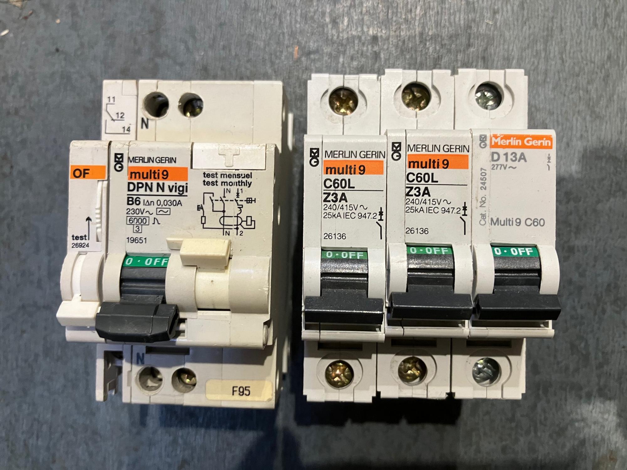

Dat is een kontakt voor een terugmelding , bij ons zaten die op b.v. de automaten waar tracing op zat daar wil je een terugmelding van hebben als deze uitgevallen is.
