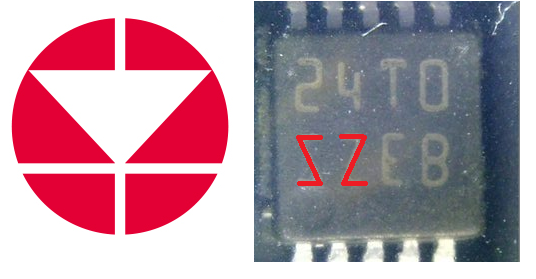

Ik kan deze code niet vinden in m'n recent aangeschafte SMD codebook.
Iemand een idee ?
daandc
Lijkt me iets van een Eprom.
Maar ook google is erg summier.
TSSOP10 behuizing, Die eeproms hebben meestal maar 8 pootjes.
henri62
Aan het lettertype te zien lijkt het iets van ST te zijn. Vooral die 4 is heel specifiek wat zij gebruiken.
Vaak zijn dit soort 10 potertjes iets van switchers of zo?
-edit- Kijk eens of de bovenste rij pinnen intern doorverbonden zijn?
[Bericht gewijzigd door henri62 op zondag 9 april 2023 10:38:09 (18%)]
Zijn die gespiegelde Z’s een logo ofzo?
Je zult toch wel enig idee hebben welke chips je recent gekocht/toegepast hebt? (Of ergens gedocumenteerd hebben).
henri62
Op 9 april 2023 12:08:56 schreef Lucky Luke:
Is een S volgens mij.
Het zou een LM3409HVMY/NOPB moeten zijn. Daar zou voor zover ik kan vinden SYHB op moeten staan. Ik moet nog een mailtje maken naar de verkoper, dat staat voor vandag op het programma omdat ik niet verwacht dat ie voor maandag antwoord zouden kunnen geven.
Lijkt op het gestileerde logo van IR...
OK, gevonden! Nee, het is toch een S. Er staat SZEB en het is een LM3409QHV/NOPB. Gewoon tig keer over die Q heen gelezen. Ik heb er ongeveer 94 al op printjes gezet gisteren. Beetje kloten als ze er weer af hadden gemoeten.
