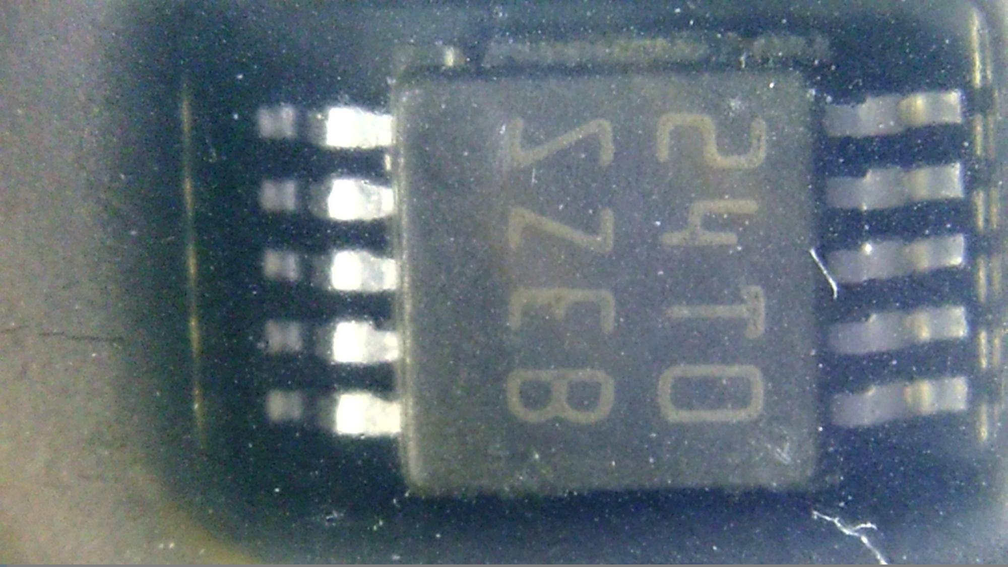

Wat is de pin pitch? Ik kan dat wel weer uit de foto gaan opmeten, maar jij kan gewoon een schuifmaat gebruiken en het voor iedereen zichtbaar posten....
Edit (achteraf): en het verschil tussen 2.50 en 2.54 is niet altijd uit de foto te halen.

henri62
Aan het lettertype te zien lijkt het iets van ST te zijn. Vooral die 4 is heel specifiek wat zij gebruiken.
Vaak zijn dit soort 10 potertjes iets van switchers of zo?
-edit- Kijk eens of de bovenste rij pinnen intern doorverbonden zijn?

Zijn die gespiegelde Z’s een logo ofzo?
Je zult toch wel enig idee hebben welke chips je recent gekocht/toegepast hebt? (Of ergens gedocumenteerd hebben).

Op 9 april 2023 12:08:56 schreef Lucky Luke:
Is een S volgens mij.
Het zou een LM3409HVMY/NOPB moeten zijn. Daar zou voor zover ik kan vinden SYHB op moeten staan. Ik moet nog een mailtje maken naar de verkoper, dat staat voor vandag op het programma omdat ik niet verwacht dat ie voor maandag antwoord zouden kunnen geven.
OK, gevonden! Nee, het is toch een S. Er staat SZEB en het is een LM3409QHV/NOPB. Gewoon tig keer over die Q heen gelezen. Ik heb er ongeveer 94 al op printjes gezet gisteren. Beetje kloten als ze er weer af hadden gemoeten.
