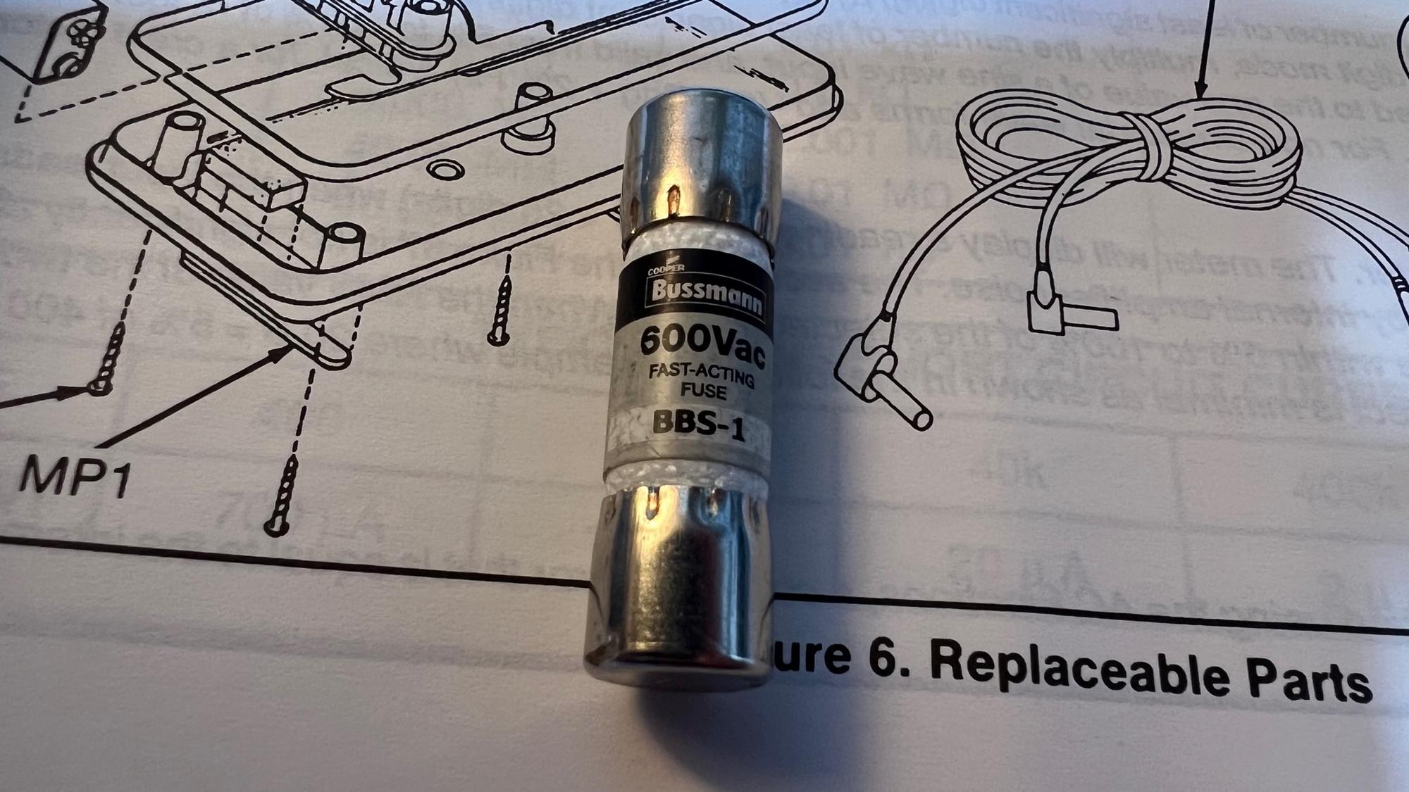

Vandaag de door eleshop geleverde BBS1 ontvangen.
Zo te zien is het toch een originele, met zand gevulde Bussmann fuse.
Ik had geluk, want blijkens de site worden ze niet meer geleverd.
Mooi! Helaas voor de volgende die dit probleem tegen komt, maar dat zal ook een uitstervend ras worden denk ik. Welke versie van de 87 heb je?

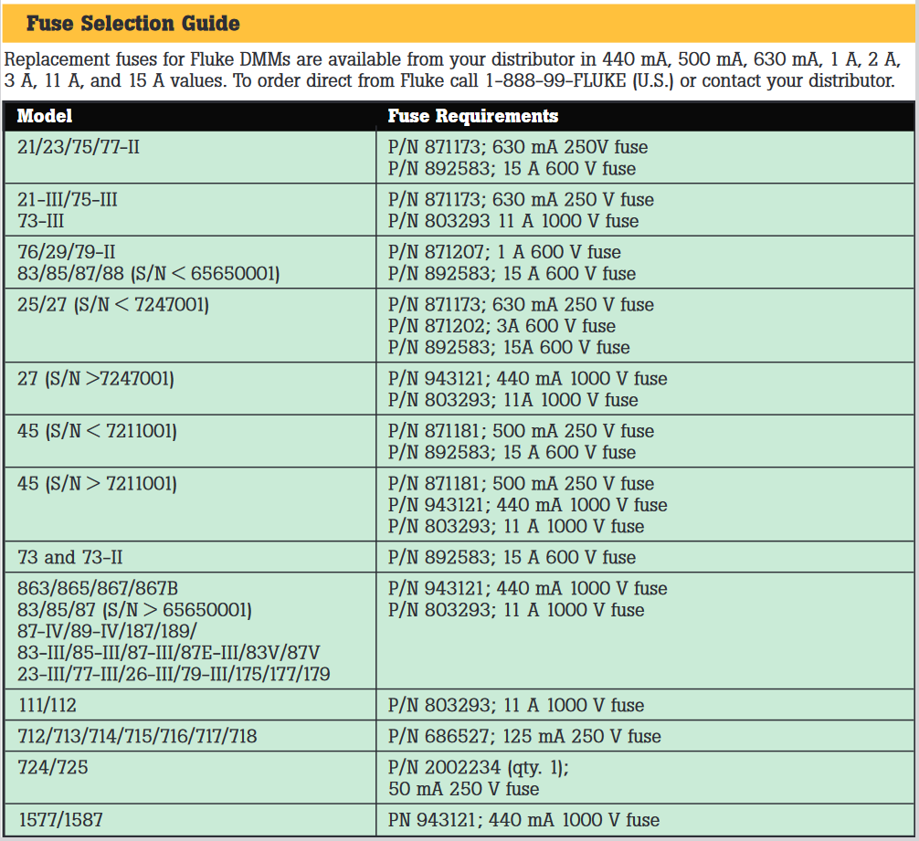

Ik zat net even te kijken of die 1A dingen bij distributeurs wel te krijgen waren, maar ik vind eigenlijk helemaal niet zo veel beschikbaarheid van geschikte 1A zekeringen die 600VDC aan kunnen (vooral dat DC en de keurmerken is nogal een vereiste). Het lijkt er op dat Fluke maar voor een beperkt aantal oude meters een 1A zekering had voorzien:
Digikey heeft een 5-pack voor $33 als je een handeltje wil starten in 'vintage' multimeter-zekeringen: link. :P
Het lijkt er op dat de industrie gestandaardiseerd heeft op 440mA en 11A, want ik kon van Eaton Bussmann helemaal geen informatie over 1A multimeter-zekeringen meer vinden.

Op 14 april 2023 17:07:00 schreef Kruimel:
600 Vac.
De 600VDC rating is de belemmering, niet de AC rating. Een multimeter moet (ook) beveiligd zijn voor DC stroom, en dat is lastiger goed te krijgen dan AC.

TS heeft de juiste fuse voor zijn Fluke 87 gevonden : 1A / 600Vac.
Ben er ook erg zuinig op! Ik ga in het vervolg eerst meten vanuit de 'A' bus! ;-)
Ik denk dat dat er aan ligt dat de eerste stroom-meetstand op de meeste multimeters ook maar tot 400 mA of zo loopt. Daarna moet je de Ampère-bus gebruiken.
Op de >bouwmarktmeters die ik hier heb moet alle stroommeting via een µA/mA-bus of een A-bus, dus dat is volgens mij niet de reden. De wetmatigheid viel me toevallig op toen ik er op zocht. Eigenlijk zou het me juist logisch lijken dat de zekeringen ongeveer een factor 10 in waarde van elkaar verschillen, want dat doen de meetbereiken meestal ook. Ik vermoed dat het gewoon niet zinvol was om voor 440mA/44A te gaan.
