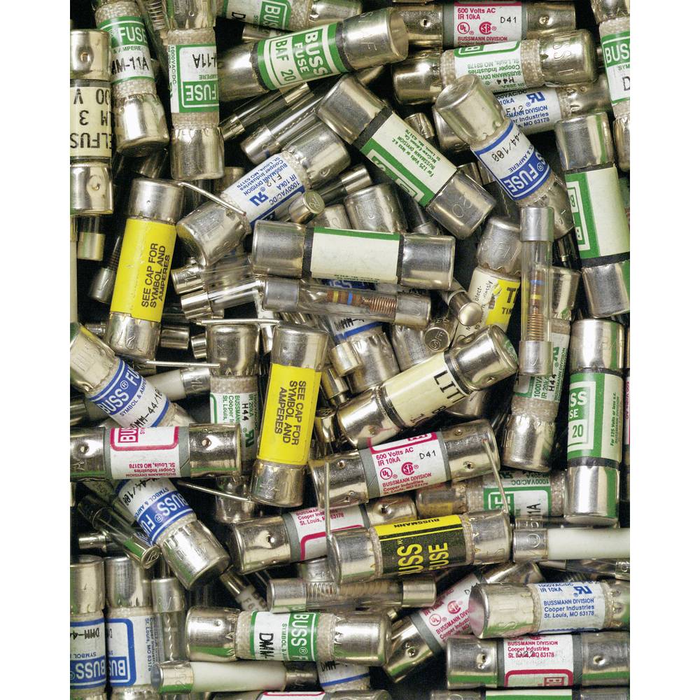

Ooit kosten deze fuses 1A (rood) en 15A (bruin) f10,- (€4,55) per stuk.
Toen al waren het absurd hoge prijzen, maar zo te zien kan het nog absurder hoger...
Niet alleen dat, die dure bij Bol ziet er niet uit als de originele Bussmann. Die heeft "gekrompen" hulzen en niet, in plaats daarvan, twee "deukjes". Zo te zien het verkeerde materiaal van het buisje en de verkeerde kleur label. Ze zeggen Fluke maar er staat geen Fluke op de zekering.
Echte high energy fuses hebben een soort van glasvezel huls en zijn gevuld met zand. Ik heb een fake gezien waar het zand niet inzat.

Op de originele Fluke 87 zekeringen staat geen Fluke label.
Klopt ze zijn van Cooper Bussmann. Rebranden doet Fluke niet aan. Overigens zijn de zekeringen die Fluke wederverkopers aanbieden vaak goedkoper dan de reguliere detailhandel. Kijk maar op de Fluke site.
Het valt me wel op dat de fuses van Ali en Eleshop geen certificerings kenmerken (logo's) op het fuse label hebben staan.
De originele Fluke 87 fuses hebben dat wel.

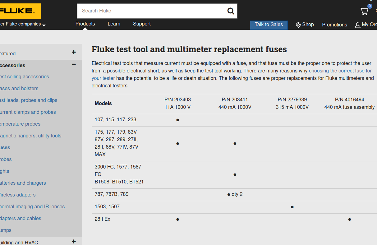

1A? Dacht dat fluke 440mA en 11A gebruikte?
Fluke 87 heeft 1A (rood) en 15A (bruin).
Op 12 april 2023 18:33:40 schreef MJN:
Dat klopt!
Jac
Het gaat hier om de Fluke 87.
Volgens mij moeten dit wel 1000 V type's zijn de meters die cat 3 1000 V zijn moeten ook zekeringen hebben voor 1000 V.
Dit natuurlijk alleen als voor de volle spec van Fluke gaat.
Gr.F_S
Blijkbaar zit er verschil in de revisie versies, in de 87-5:
Maar het zal op de achterkant van het apparaat geprint staan
