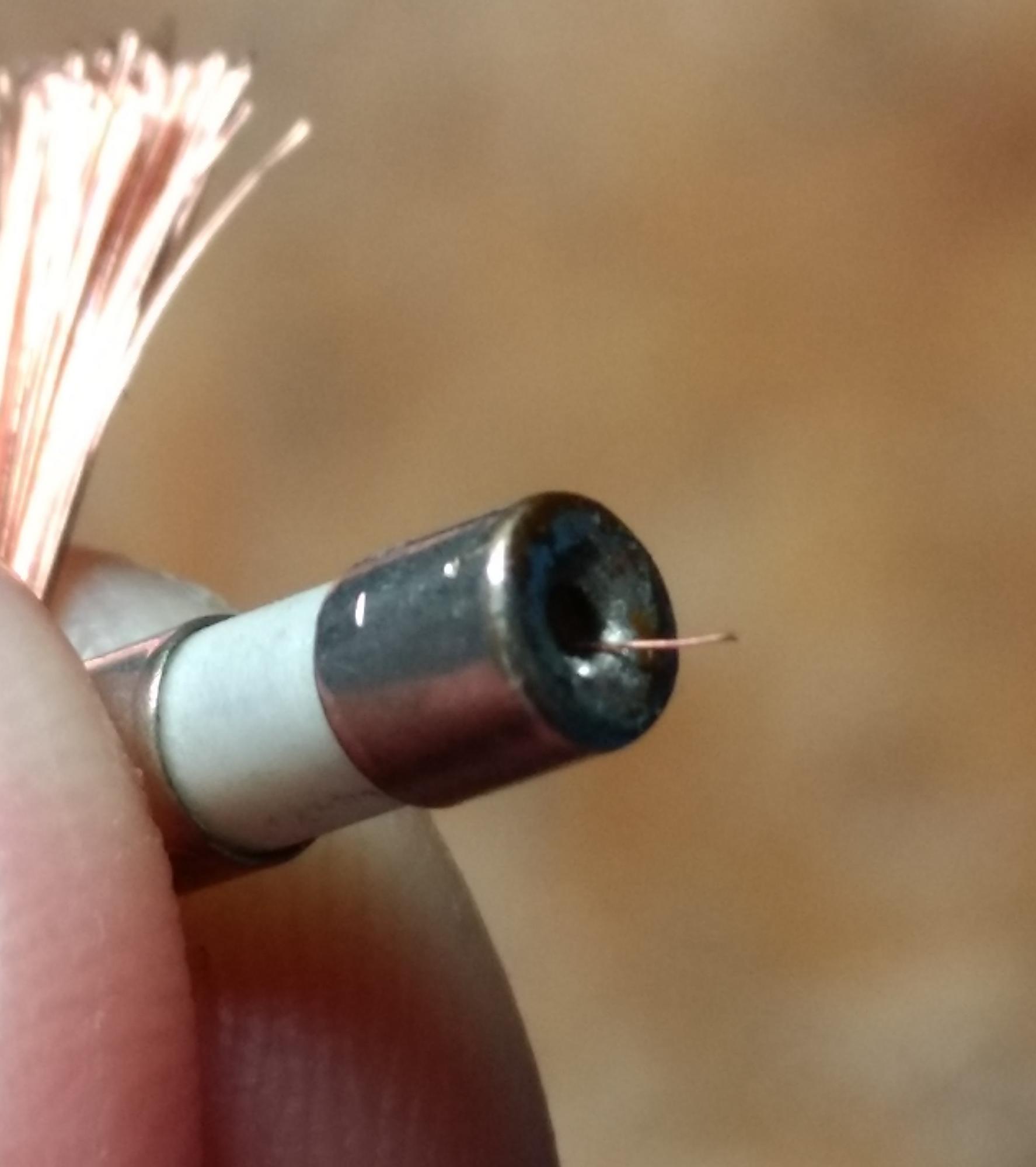

In een installatie zou ik je inderdaad afraden om deze dingen te gebruiken. De zekeringen zijn bovendien niet zandgevuld, wat de vlamboog moeilijker doet doven, dat heb ik eens ontdekt toen ik zo een Aneng zekering (in dit geval van een intussen overleden AN8002) heb herbedraad:
Dit raad ik als praktijk zeker niet aan als je meer wil dan triviale bescherming, maar ik vind het op hetzelfde niveau als een zekering van AliExpress kopen en zou met deze meter niet snel richting netspanning gaan. Ik werk zelden met netspanning en heb daar geschiktere meters voor, maar wel regelmatig met verschillende soorten accu's waar een zekering het verschil kan maken tussen een componentje vervangen en het wegsmelten van shunts, meetsnoeren en printbanen.

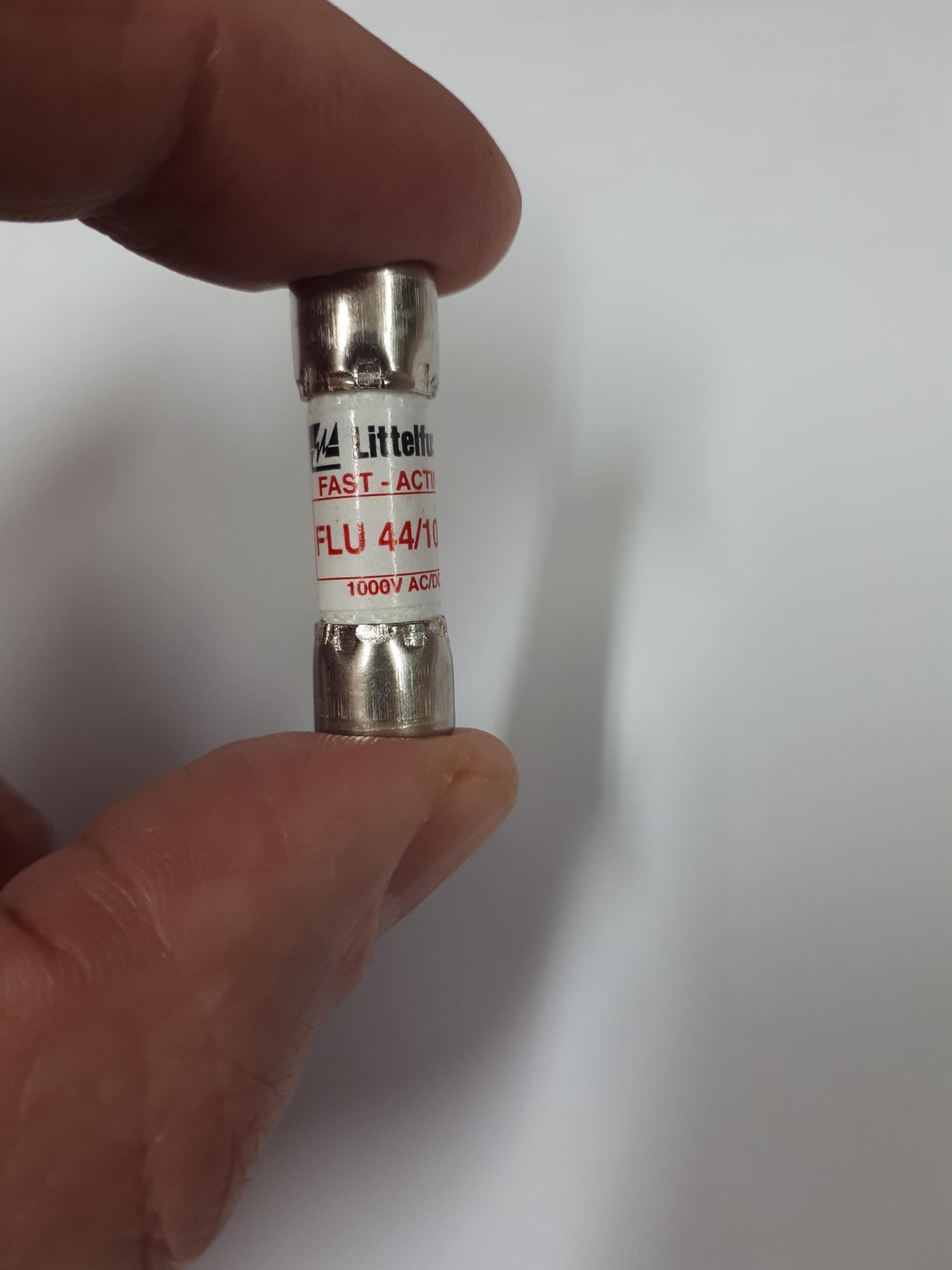

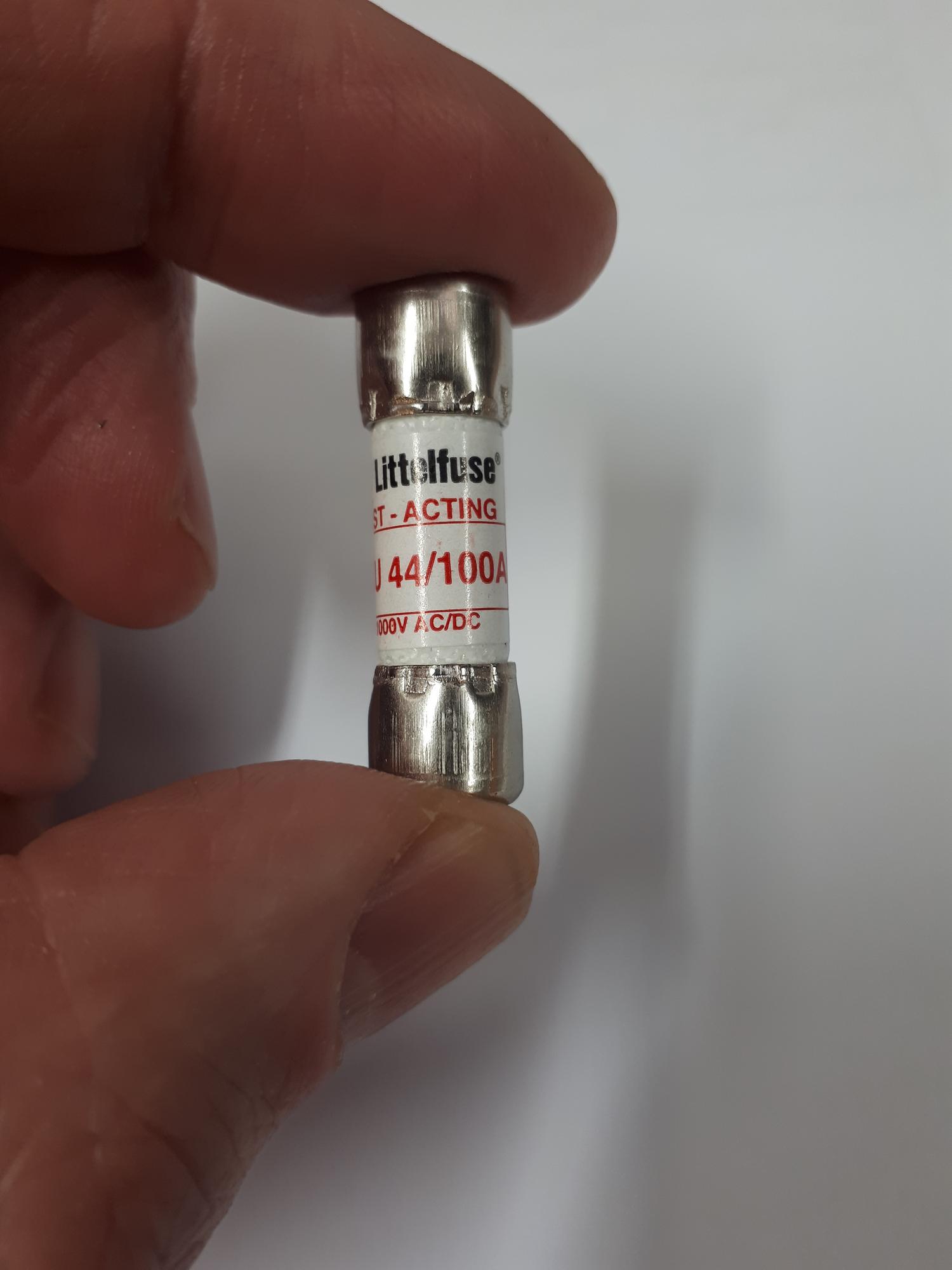

En wie geen zin heeft een nieuwe te kopen kan altijd een tweedehands kopen.
[Bericht gewijzigd door RAAF12 op (26%)]

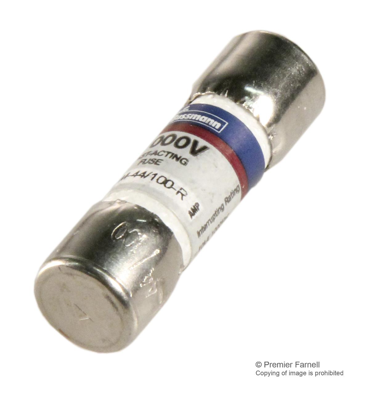

Ze wijken toch wel af van de echte. De inkeep deukjes zijn veel groter en de eindkappen zijn gegraveerd. Font is kleiner en gecentreerd qua hoogte.

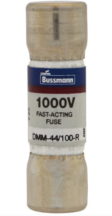

Deze is uit een Bussmann folder:

Op 20 april 2023 15:16:54 schreef fred101:
Die zijn van littelfuse, niet van Bussmann
Inderdaad, dit was enkel om aan te tonen dat Fluke niet enkel met Bussmann samen werkt.
't Is geen beeldende kunst, wat maken die verschillen nu uit...
(je kunt moeilijk verwachten dat er in tientallen jaren niets verandert)
Ik heb nog ergens een Fluke liggen, daar zitten gewoon goedkope zekeringen in, boeit me niet.
(of er een paar ms of mA verschil in zit is niet belangrijk)
Ik begrijp die fascinatie nooit ('Ik moet een originele zekering hebben'...)
Dan begrijp je het niet. Ze verkopen ze als de echte, dat is oplichting. Importeren daarvan is zelfs strafbaar. Dat vind ik kwalijk. Maak ze dan gewoon met je eigen opdruk. Maar nee, dat doen ze niet, de moderne electronicus wordt blijkbaar graag opgelicht en heeft (nog) een plank PCB voor zijn hoofd..
Een paar mA of ms maakt geen bal uit maar als jij niet te beroerd bent om fakes te maken is het maar de vraag of het ding ook maar in de buurt van zijn specs komt. Ze verkopen ook refurbished opnieuw gelaserde defecte componenten.Zou zomaar kunnen dat er een stuk VD draad inzit. Dat is de veiligste manier om de boel op te lichten. Niemand die klaagt dat het ding te snel kapot ging. Daarnaast kunnen ze het zand weglaten en kan de mantel brandbaar zijn. Het kan een perfect werkende zekering zijn met alleen een fake label, het kan ook iets gevaarlijks zijn. Je weet het gewoon niet. Ik neem dat risico niet. Origineel hoeft van mij niet, maar wel gegarandeerd de specs uit de folder en niet ongespecificeerde waarschijnlijke vervalsingen van ali etc. Als ze echt waren zou de prijs heel wat hoger liggen, Bussmann gooit zijn eigen glazen niet in door hun zekeringen ver onder de prijs van hun distribiteurs en dealers te leveren. Als het ding bv 10 inkoop kost en het voor 20 bij de dealers ligt dan kan een echte geen 2 of zelfs 5 euro op Ali kosten.

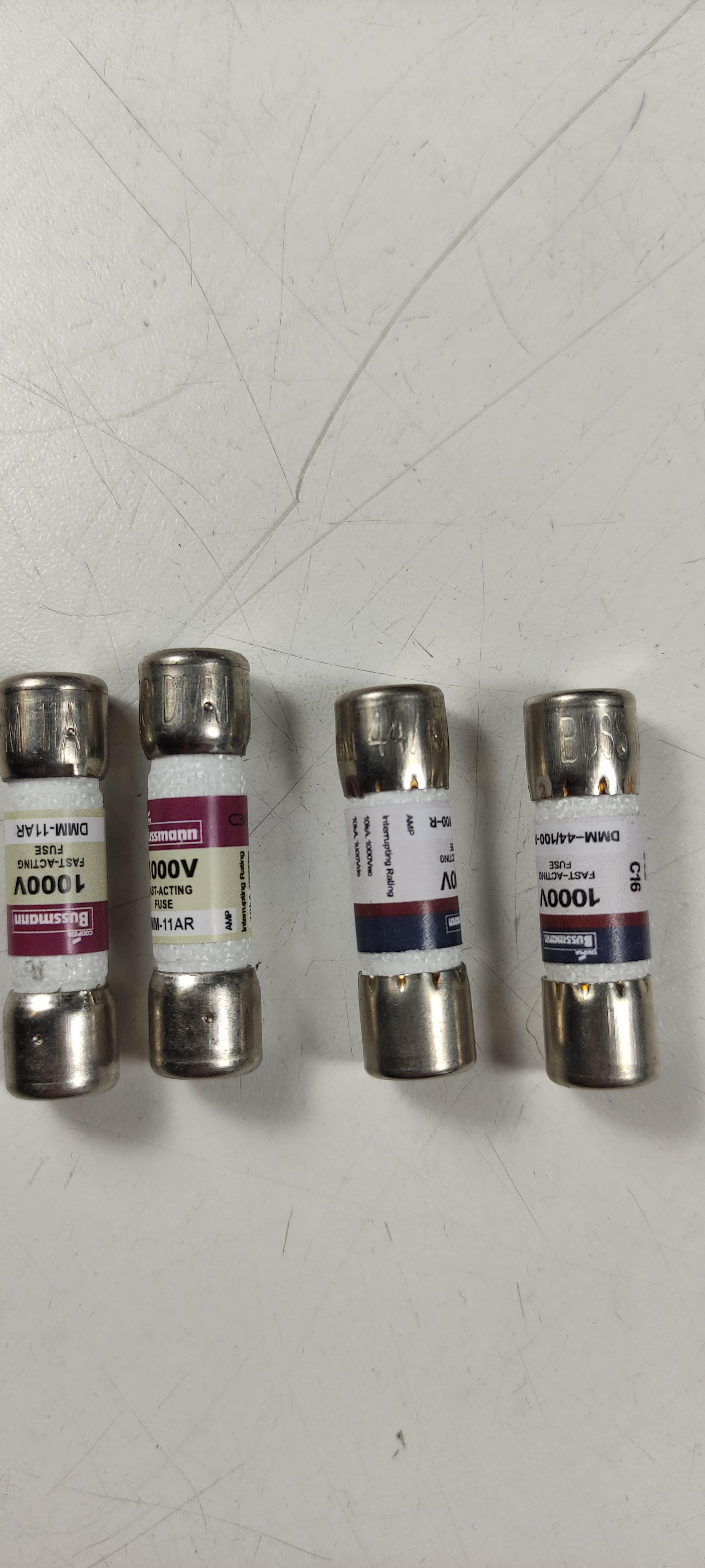

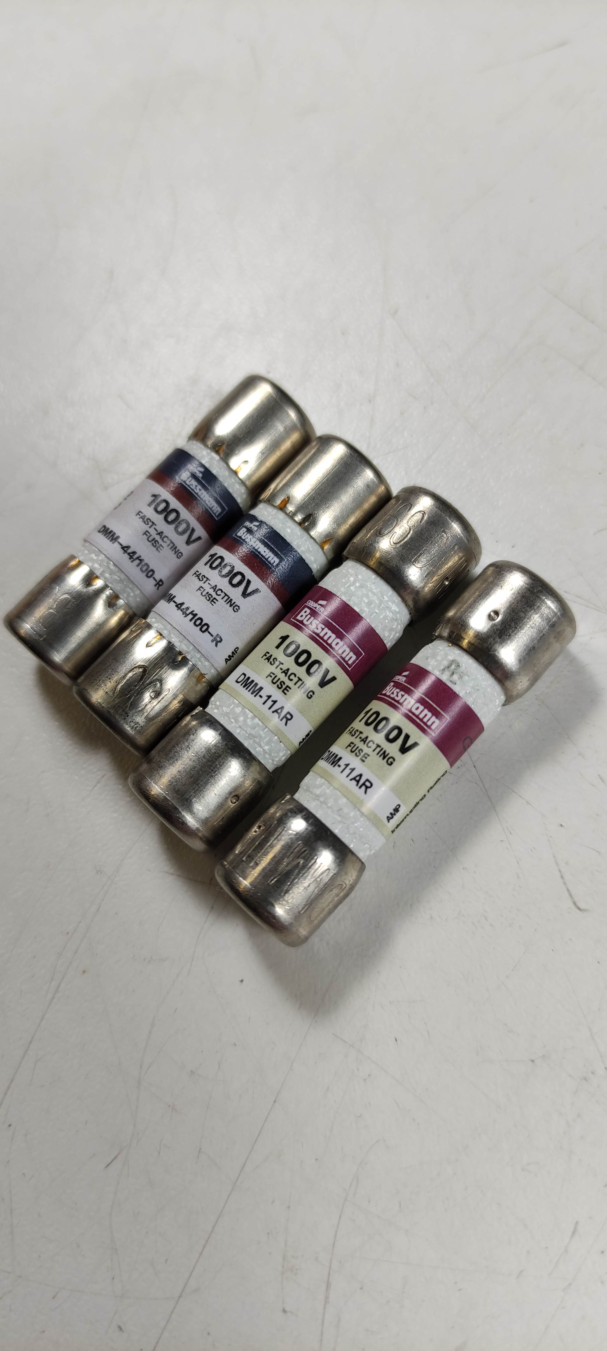

Hier worden jaarlijks heel wat toestellen gekalibreerd (allerhande merken). Alvorens de kalibratie te beginnen worden de batterijen standaard vervangen en worden de zekeringen gecontroleerd of deze niet defect zijn (logisch ook of het heeft geen zin om de kalibratieprocedure te starten omdat je halfweg dient te stoppen bij de stroommetingen om het toestel te openen). Waar mogelijk en indien beschikbaar plaatsen wij de originele zekeringen indien deze defect is.

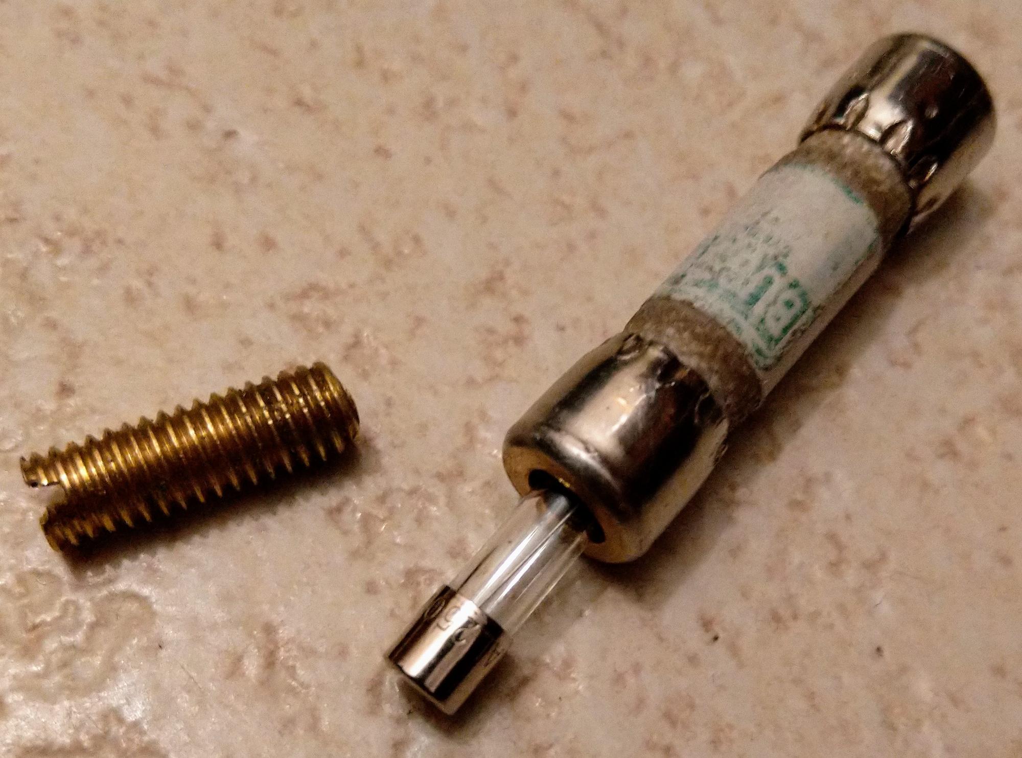

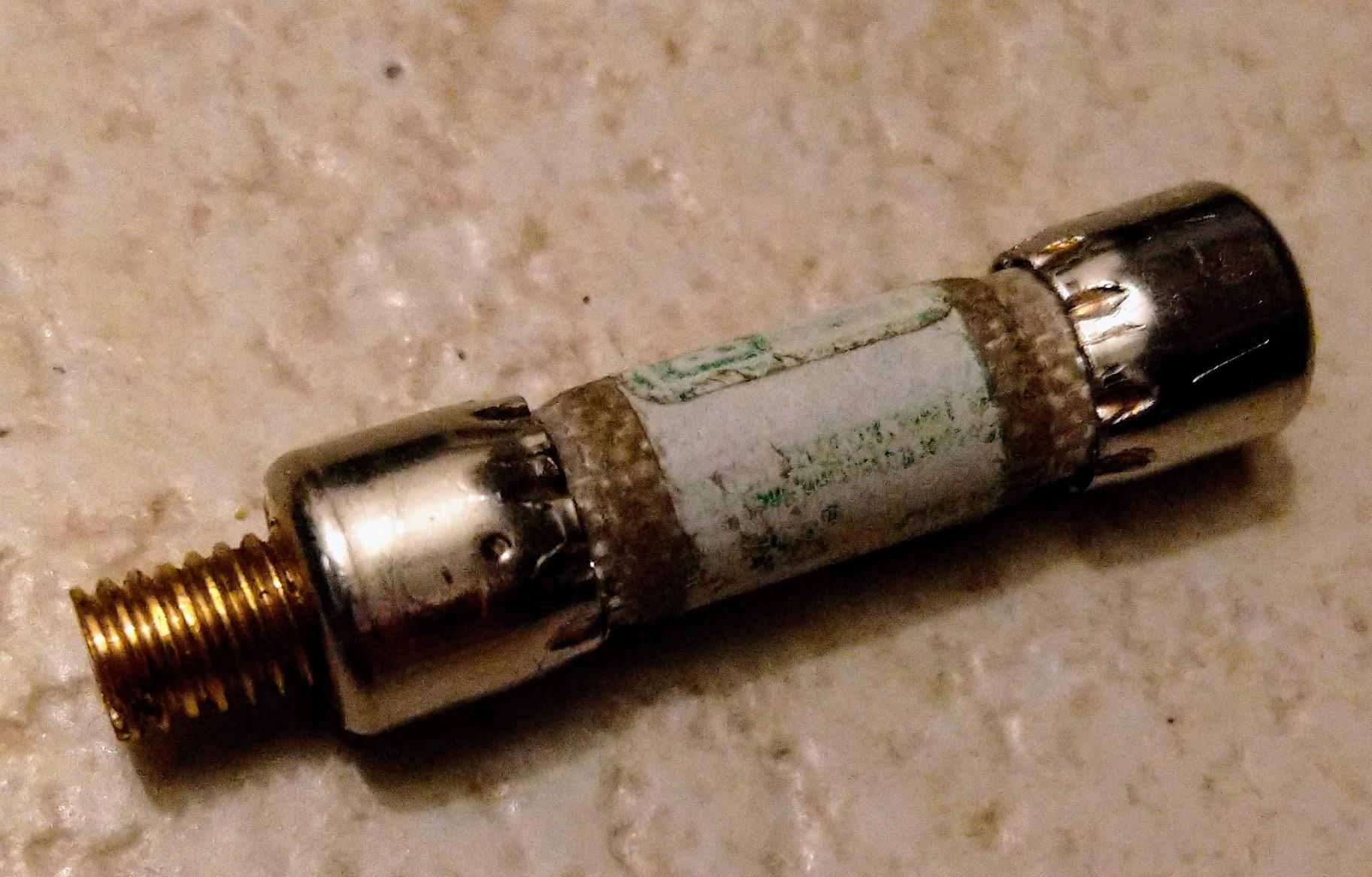

Ik had ook al een financieel probleem met de prijs van die zekeringen.
https://nl.farnell.com/littelfuse/0flu011-t/fuse-fast-acting-11a/dp/99…
Het is dan wel littlefuse maar toch, € 57,83 ex btw gaat voor mij heel veel te ver
Meten aan High power High voltage applicaties doe ik niet.
Ik heb een alternatief gemaakt en een gesneuvelde Bussman zekering van 11A 10x38mm uitgehold en geschikt gemaakt voor 5x20mm zekeringen.
Er zit een stukje M6 messing draadeind in, in serie met de zekering.
Nu kan ik er ook elke waarde in stoppen, van 5x20mm, fastblow, ceramisch, zandgevuld etc.
Uiteraard ga ik niet hoger (liever lager) in stroom dan de meter aankan
Dan is het simpeler om die van Ali te kopen...
(10 voor 3.50)
