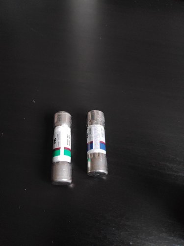

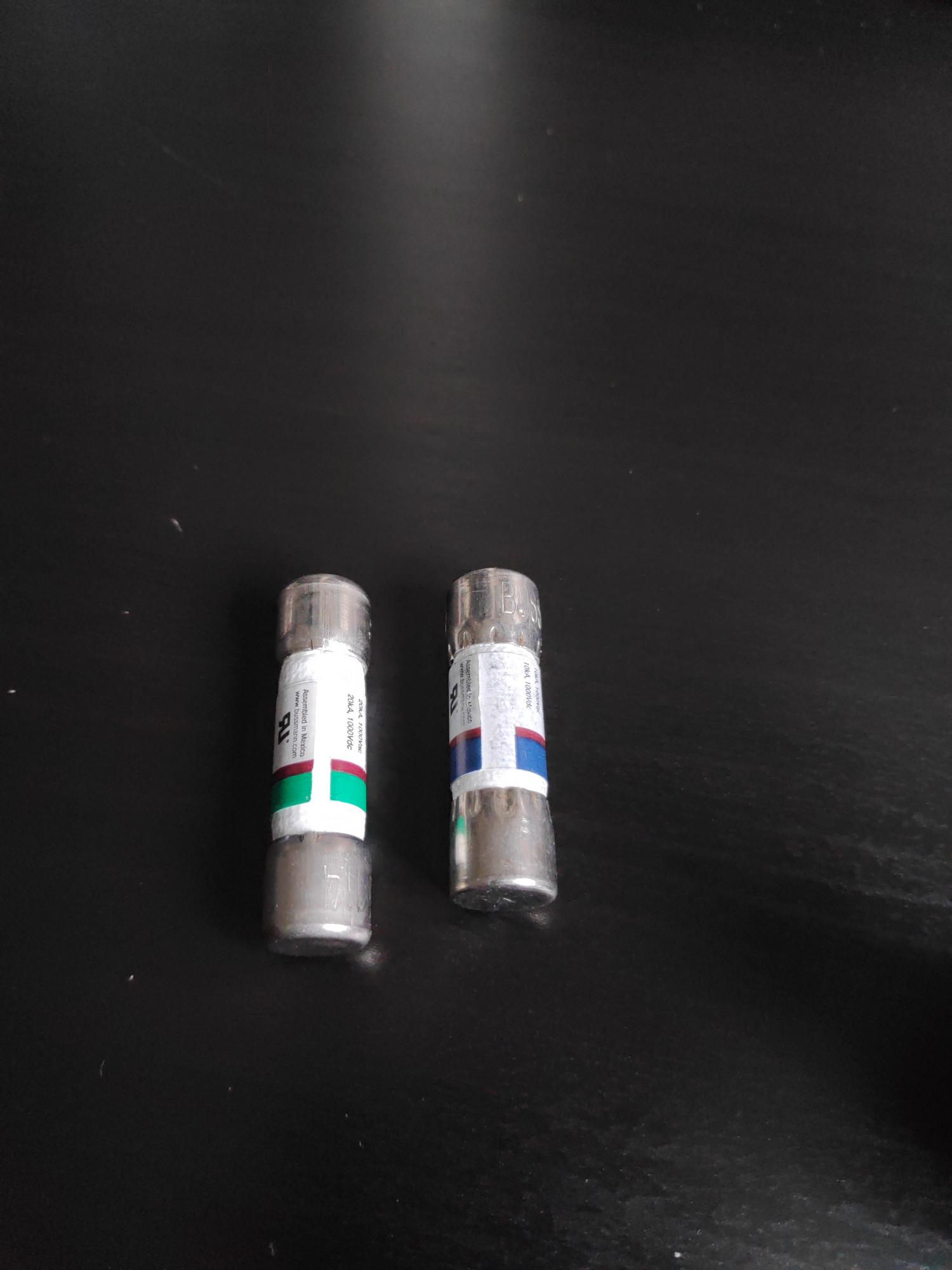

De 1A/600Vac (rood) en 15A/600Vac (bruin) fuses van de Fluke 87 waren toen ook al van resp. Cooper Bussmann en Littelfuse.

Die zijn van littelfuse, niet van Bussmann
Inderdaad, dit was enkel om aan te tonen dat Fluke niet enkel met Bussmann samen werkt.

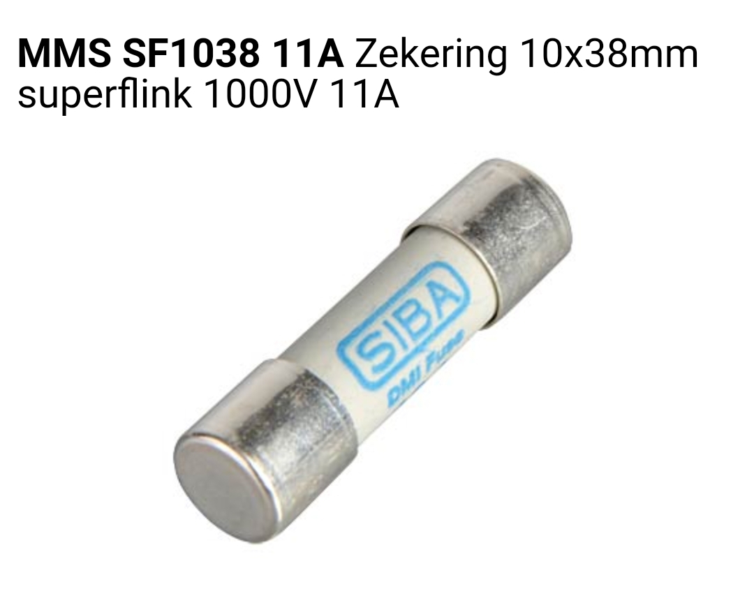

SIBA heeft ook een mooi gamma aan zekeringen , er zijn mogelijkheden genoeg... los daarvan als het kan plaatsen we het origineel.

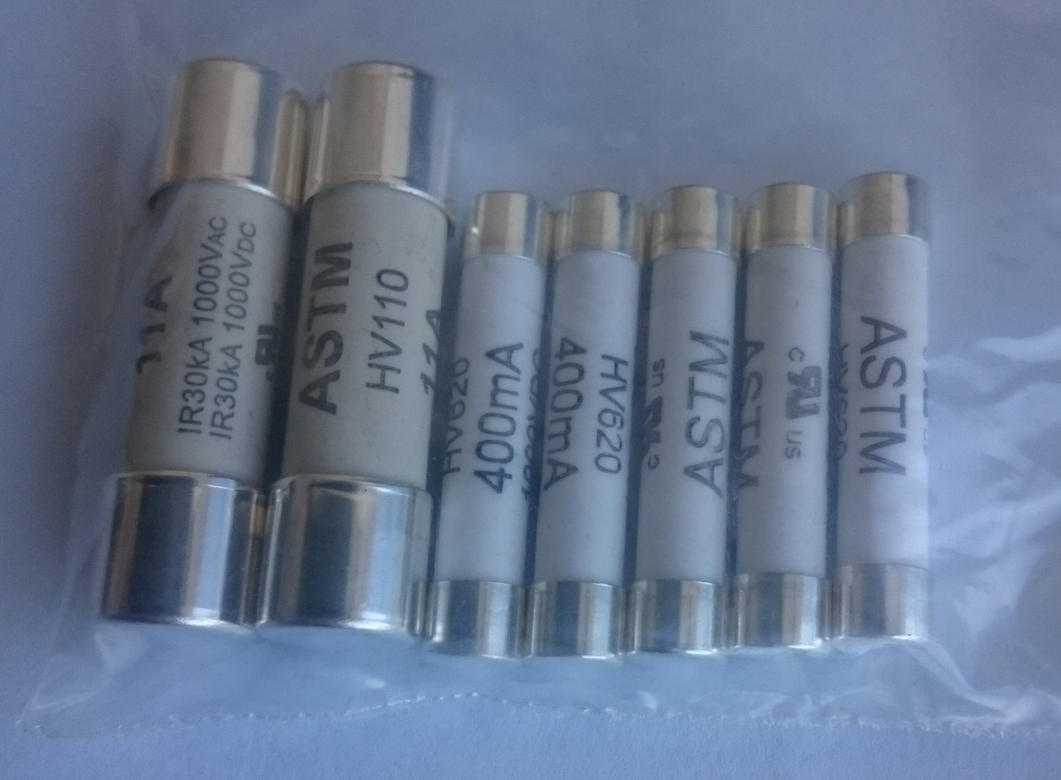

En dan heb je de ASTM zekeringen die Dave Jones (de ultieme multimetersnob) aanbiedt voor multimeters:
Link: EEVblog shop
Op zich geen slechte deal voor AU$25, maar op dit moment niet te krijgen en het versturen uit Australië kost ook wat (en ze moeten natuurlijk in je meter passen).

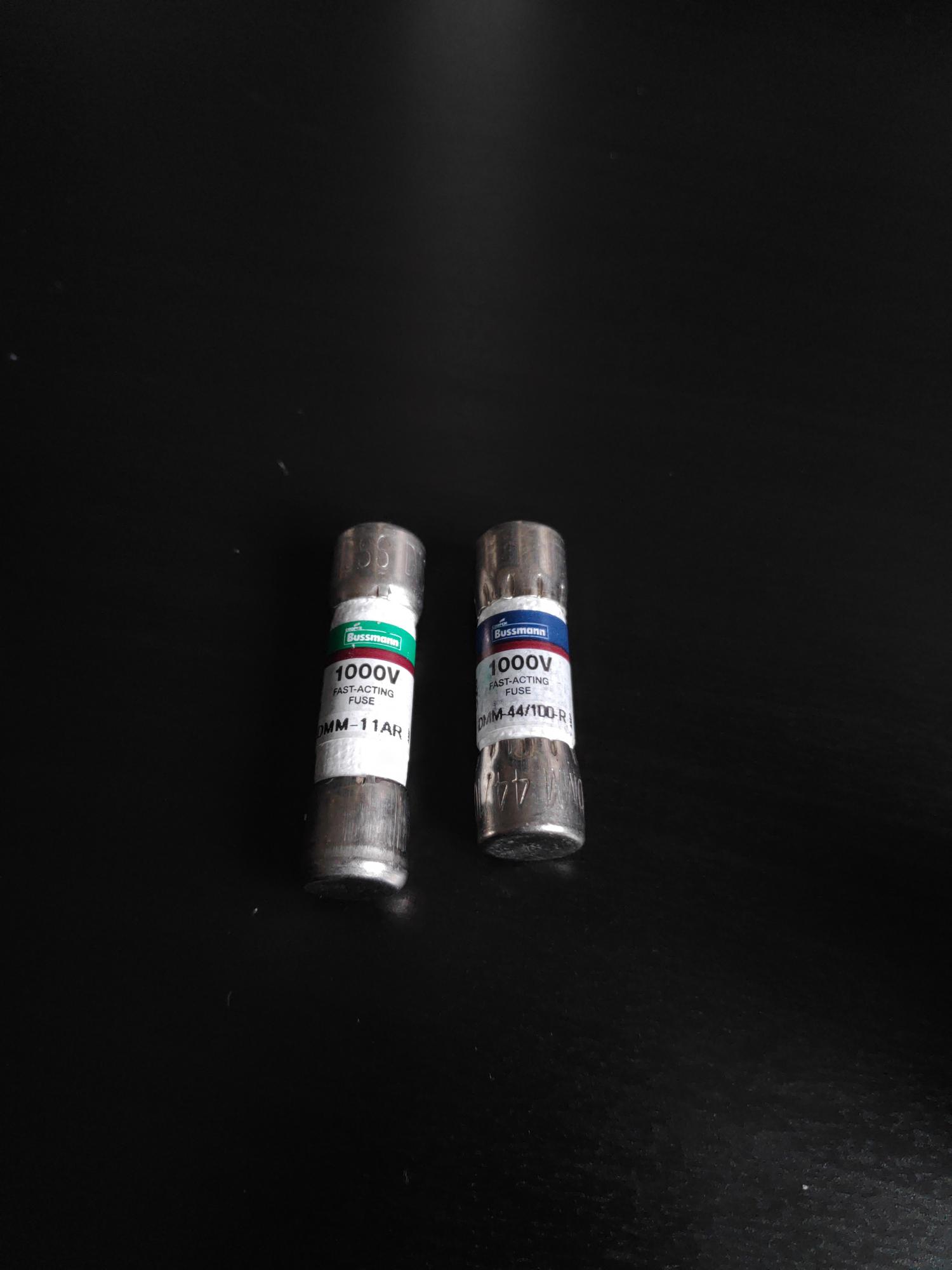

Interessant, ik heb net de zekeringen die ik in mijn Brymen BM869s kreeg op de foto gezet en die lijken optisch meer op die van ijzerhersteller:
De details zijn niet identiek, maar ik neig te concluderen dat je door gewoon te kijken niet echt kan zien of ze van de plek komen dat ze zeggen.
@fred101: Jij hebt toch ook zo een meter ergens liggen? Misschien eens vergelijken?
