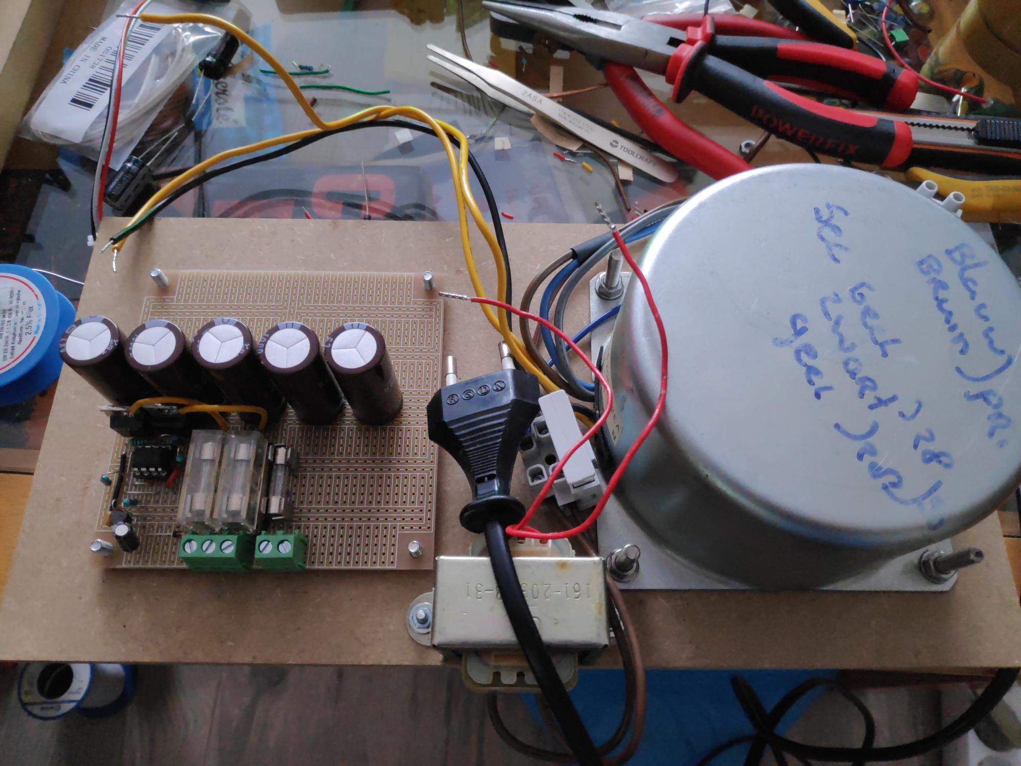

Dit is een beetje 'quick and dirty' getekend, maar dit concept kan met wat werk wel werken. Doordat de 723 niet direct van de hogere spanning wordt gevoed is het bovendien mogelijk om spanningen boven de maximale voedingsspanning van de 723 te stabiliseren, maar dus ook om ervoor te zorgen dat je gebruik kan maken van eventuele gescheiden wikkelingen. Hiermee wordt de dissipatie ongeveer gehalveerd. De driver zal wel een hogere dissipatie zien en moet dan misschien worden opgewaardeerd. Ook dit is een optie die ik al eerder in mijn hoofd had, maar in dit geval geen prio heeft gekregen en ik waarschijnlijk niet meer zal uitwerken (mede omdat mijn trafo de benodigde midden-aftakking niet heeft).

Ik hoorde dat ook, al heb ik nooit getest hoe stabiel de spanning eigenlijk is. In elk geval is het stabiel genoeg als uitgangspunt, ik heb geen sub-ppm stabiliteit nodig (wel leuk natuurlijk).
Snel gedaan trouwens, die foto !
Dank u! Ik ben meestal achter de computer als ik hier post, en mijn componentenvoorraad staat daar gewoon naast, en met behulp van het uploadarchief is het dan geen moeite meer om even snel een foto'tje te maken.

In het middel zie je de 'driver' transistor Q3, de aansturing van de voeding zit zo goed als geheel links daarvan op een vlak van minder dan 5x5cm. Rechts op en achter het verticale bordje zit de actieve stroombron en achter de elco's zitten de hulpvoeding, fan-aansturing (beide links), zekeringen (midden) en actieve gelijkrichter (rechts). De uitgangstransistoren, shunts en NTC zijn op de aparte CPU koeler gemonteerd:
Dit principe wilde ik grotendeels handhaven, maar dan zonder de hulpvoeding nodig te hebben. In complexiteit en kosten maakt zo een hulpvoeding niet zo veel uit, maar in de praktijk vind ik een extra trafo onhandig. Vooral aan de netspanningskant zit die me soms in de weg, want je wil eigenlijk de afzekering, trekontlasting en aanraakveiligheid goed hebben. Op het MDF plankje dat ik als basis had voorzien zie je meteen dat ik de hulptrafo niet van tevoren had gepland, hij hangt een beetje over de rand
Je ziet hier ook dat ik het afzekeren belangrijk inderdaad belangrijk vind, dat scheelt veel rook en vlammen als je eens een foutje maakt, maar vreet printruimte.
