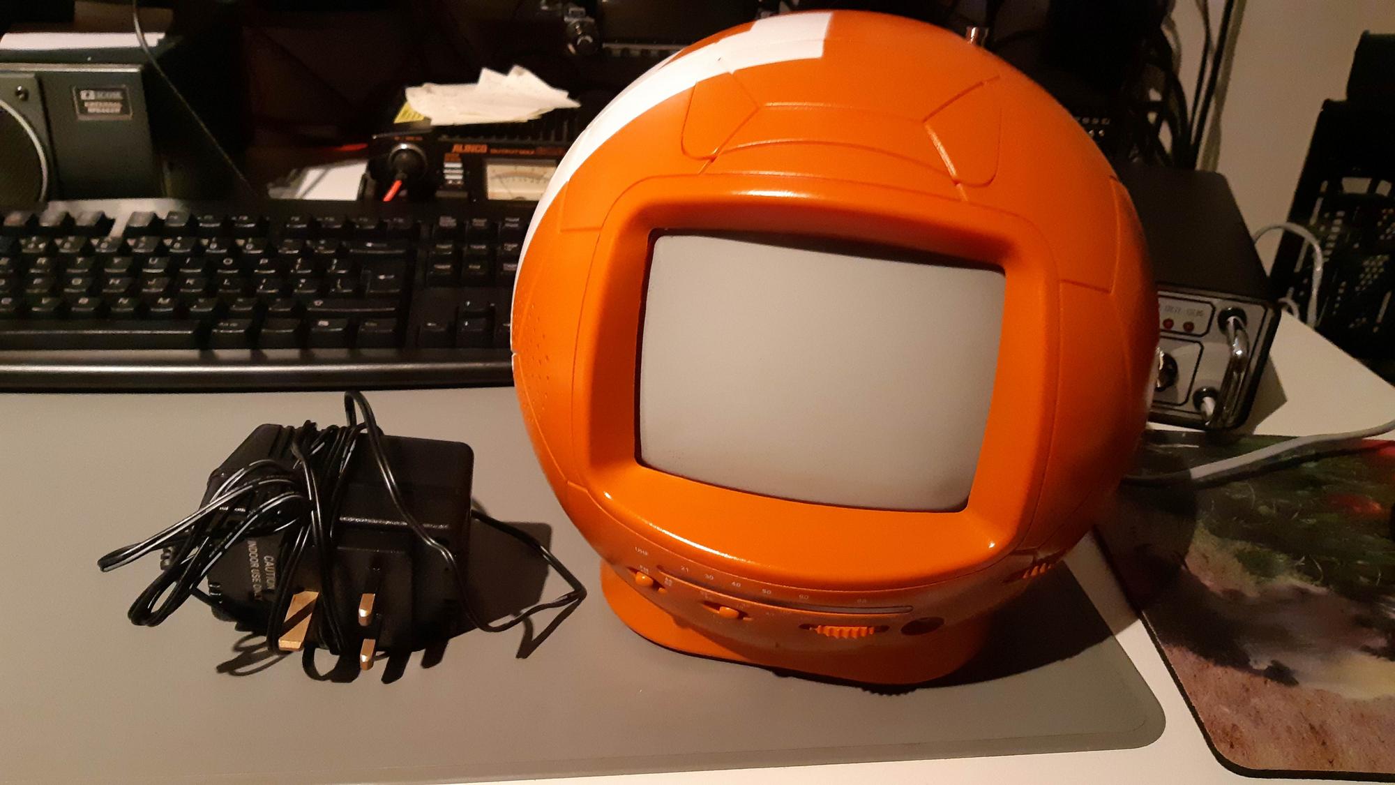

Hoi. Ik heb vandaag een klein mini crt teeveetje gekregen. Met mijn kleine tv zendertje ( 100 meter bereik) kan ik oude tv's nog laten spelen. Deze echter heeft een vreemd probleem. Hij geeft een mooi zwart wit beeld maar geen geluid terwijl hij wel over heel de band (uhf) ruis geeft. Wat kan het euvel zijn? Groet Adrie

Hoi hierbij alsnog een foto. Er zat een adapter bij met drie poten, een engelse dus. Was er indertijd voor de engelse markt een aparte andere frequentie voor beeld en geluid?

Ja, VK zat op 6MHz afstand en NL (west-EU) 5,5MHz.
Dus klopt dat je geen geluid hebt, TV zal wel goed zijn.
TV's die hier technisch sterk op lijken, werden ook in Nederland verkocht. Met een beetje geluk is het een kwestie van de geluid MF afstemmen op de nederlandse norm.
Een trucje is om de TV net naast de zender afstemmen. Met een beetje mazzel heb je dan wel geluid en geen beeld. Als dat lukt, dan kan je het trucje van Ledlover toepassen. Je hoeft dan 'alleen maar' de MF van het geluid 500kHz verstemmen.
Dan heb je nog de keuze tussen FM en AM. Wij gebruiken AM. Ik weet niet of de Engelsen FM gebruiken, maar het kan zijn dat je TV'tje ook de geluidsmodulatie van je zendertje niet snapt.

Het geluid zat op een FM gemoduleerde draaggolf, toegevoegd aan de AM beelddraaggolf, ook in de UK.

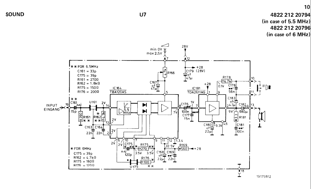

Het is misschien gemakkelijker gewoon de geluidsoscillator in het zendertje op 6 MHz te zetten. Dat zou zelfs omschakelbaar nog vrij eenvoudig zijn.

Ik had een K7 TV waar ik een 2e MF geluid op 6 MHz afgeregeld, parallel had gezet met de ingebouwde, de voedingen vd 2 omschakelbaar. Werkte perfect!!

Dat kwam nooit goed. Die 5.5MHz frequentie verdraaien ging, of nog makkelijker de keramische filter verwisselen, maar er zaten nog filters in die de 4.43Mhz onderdrukten en die kreeg je niet goed. Er bleef ratel in het geluid.

Dit is het schema van de L7.
