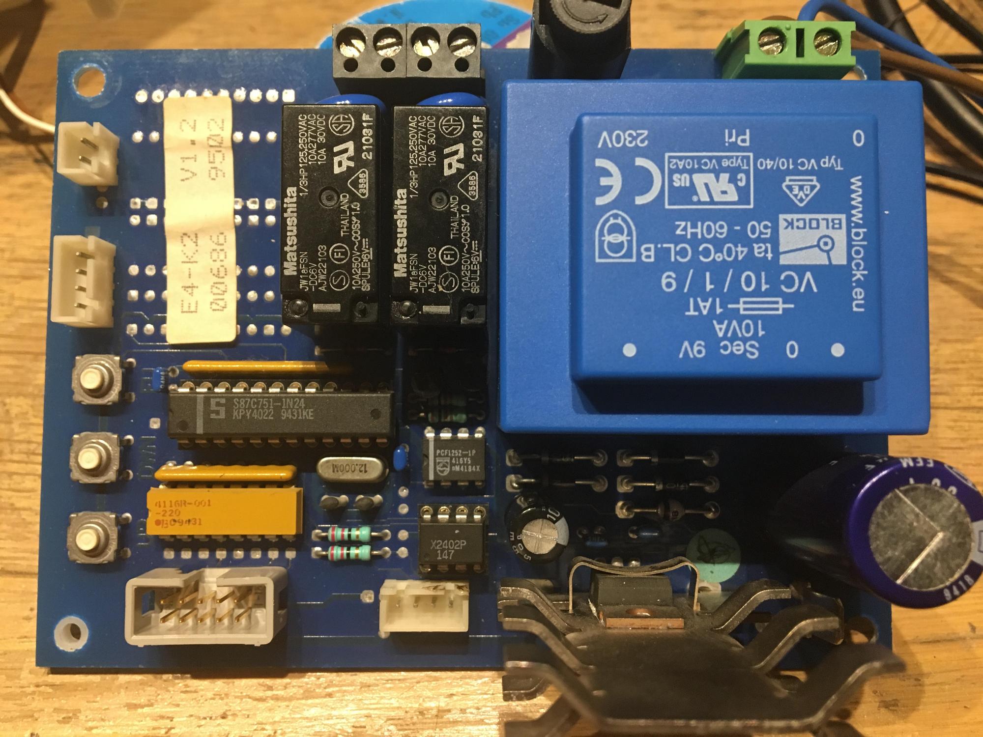

Al aangehaald in een ander topic, een vervangend ontwerp wat ik gemaakt heb (had) voor een muntproever-timer (camping wasdroger) die regelmatig defect raakt (transformator al eens vervangen, inmiddels 3x de EEPROM). Dit was mijn eerste JLPCB ervaring paar jaar geleden maar nu eindelijk eens afgemaakt.
De leverancier levert er niets meer van, en kan/wil alleen nog een nieuwe leveren a 360,- Euro ex. btw. , waarbij ook alle in omloop zijnde munten vervangen moeten worden.
Wat er precies fout gaat met de X2402 weet ik niet precies, mijn gok is het steeds wegschrijven van tellers op de zelfde plaats, alhoewel volgens de specs dat 100.000 keer zou moeten kunnen en zo druk is dat ding nu ook weer niet. De rest van de EEPROM zijn tijds en relais instellingen (daar heb ik wel doc van).
Anyway, leuke reden om weer eens met een ATMEGA328 te knutselen en te leren, met in eerste instantie de Arduino ontwikkel omgeving maar nu met CODEIO.
Oude versie (met OTP 8051 achtige):

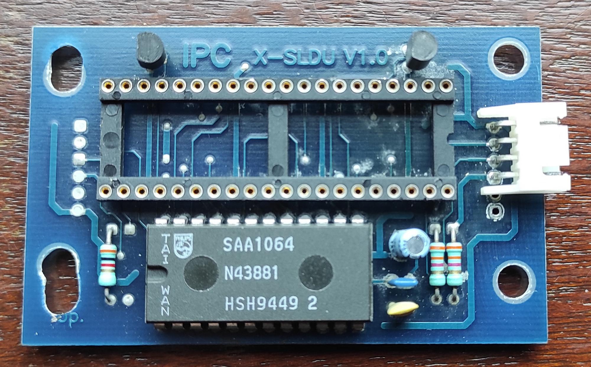

Mijn versie (met ATMEGA328 en interne EEPROM, schakelaars en LED even voor testdoeleinden, zijn normaal jumpers), display print is de zelfde gebleven :
Display print met SAA1064, hier even de displays verwijderd om de display aansturing te kunnen meten.
Dat is wel heel netjes, ziet er voor iemand die er een losse blik op werpt gewoon uit als een af-fabriek vervanger.

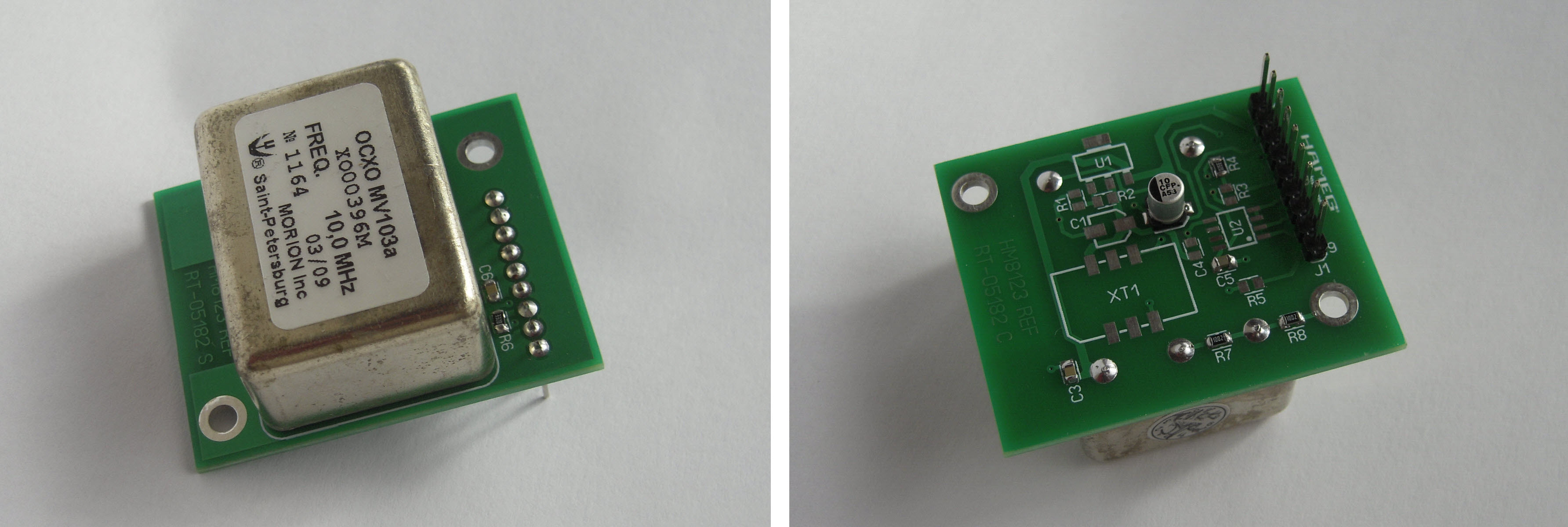

Eind vorig jaar heb ik mezelf een Hameg HM8123 cadeau gedaan. Prachtig instrument, maar met een standaard TCXO aan boord. En ik vond dat die nogal verliep.
Hameg leverde af fabriek ook een versie met een OCXO, de HM8123X.
Bij toeval kwam ik in contact met een HM8123X eigenaar en met zijn hulp mijn apparaat ook aangepast. Dat is eigenlijk heel eenvoudig, de TCXO print is ook geschikt voor een OCXO. Hameg gebruikt een Morion MV103 en die zijn gelukkig nog te vinden op eBay, in gebruikte staat (dan zijn ze al lekker verouderd).
Maar ik wilde het originele printje niet vermeubelen, dus een kopie laten maken met kleine aanpassingen. Ik heb twee weerstandjes van 10kΩ toegevoegd om Uin op de halve referentiespanning te zetten, ik heb de pin header in through-hole uitgevoerd en silkscreen aan beide zijdes toegevoegd.
Die instelling van Uin op de helft van Uref is niet echt nodig bleek later, want als de ingang open is dan is de spanning rond de 2,6V. Ik heb de weerstanden wel toegevoegd, wellicht is het geheel nu wat stabieler. Ik hou niet van zwevende pinnen.
Hameg laat die Uin pin dus open.
De module ziet er zo uit:
Verder zijn er geen aanpassingen nodig, wel een justering/kalibratie. Ik heb een ombouwinstructie gemaakt, dan is het verhaal waarschijnlijk helemaal duidelijk:
HM8123 upgrade to an OCXO v2.pdf
Ik heb nog een paar printjes en pin headers over, mocht iemand belangstelling hebben.

Ha rob040,
Gefeliciteerd met een mooie mod. Netjes gedaan!
De cal procedure van de counter regelt dus niet de frequentie van de oscillator bij, maar rekent het frequentieverschil er uit.
groet! Gertjan.
rob040
Hi Gertjan,
Dank je wel!
Klopt, de originele TCXO had zelfs geen mogelijkheid om te trimmen. Deze truc paste Hameg ook al bij zijn voorganger, de HM8122, toe. Daar werd de afwijking nog op een geheugenchip op het oscillatorboard opgeslagen. Hier was dat wel voorzien, maar niet toegepast. Scheelde mij weer een IC inkopen.

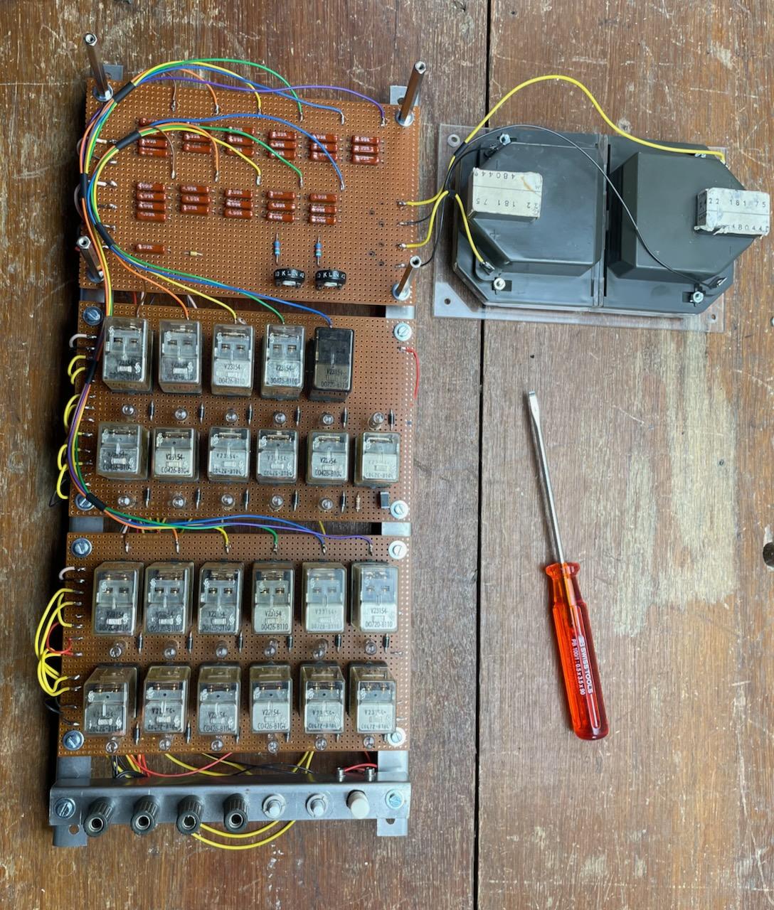

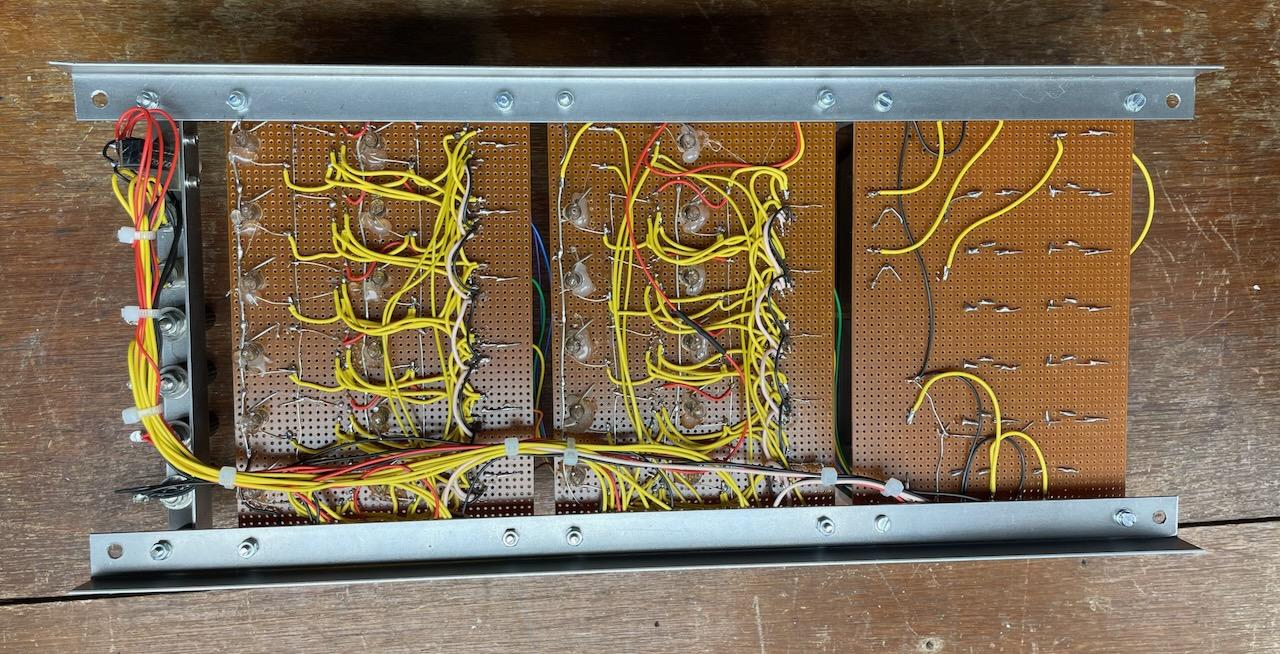

Gaaf ding Aart.
Waar worden de relais door aangestuurd?
Door iets van een timer of zo?
Kan dat niet één twee drie ontdekken op de print.
Of door een extern iets?
Ha Aart,
Een schema zou leuk zijn.
Ik heb nog wat SMD relais en iedem bistabiele relais.
Wat doen die blokjes achterop de meters? Horen die bij de meters of zit daar iets geheimzinnigs in?
T.A.
Er zitten wat drukknopjes zo te zien naast de 4 bussen. Een rij van 6 relais doet vermoeden dat ie t/m 59 minuten telt schakelt. Mja, het blijft een raadsel
De klok is eigenlijk een dochterklok en loopt op de minutenpuls van het klokkennet hier in huis, dat wordt gestuurd door een vroege DCF77 moederklok van Hörz.
Een minutenpuls delen vanaf b.v. de 50 Hz netspanning lijkt nog lastig, en een synchroonmotor met een schakelwals zoals ik ook wel zag.. tsja, dan is men al weer dicht bij een normale klok
De blokjes achterop de 100 µA Philips meters horen bij de behuizing van de meters.
Ik heb een artikel geschreven op mijn site, maar er is van dit hobby-knutsel project geen compleet schema. De inspiratie kwam overigens van CO, maar ik kan het betreffende topic niet meer vinden.
De drukknopjes zijn om hem op tijd te zetten. De drukschakelaar is voor de lampjes.
Dit topic: https://www.circuitsonline.net/forum/view/message/2400864#2400864 (Of het “gesloten schooltopic” dat er aan vooraf ging)?
Ik snap slechts in hoofdlijnen wat je doet (Minutenpuls afdelen, pulsen tellen, met extra contacten op teller de R2R ladder schakelen om de meter te sturen, en dat dan nogmaals voor de uren), maar ik vind het heel gaaf en mooi gebouwd ook. Dacht zelfs even dat het neonlampjes waren
(maar het zijn gloeilampjes).
