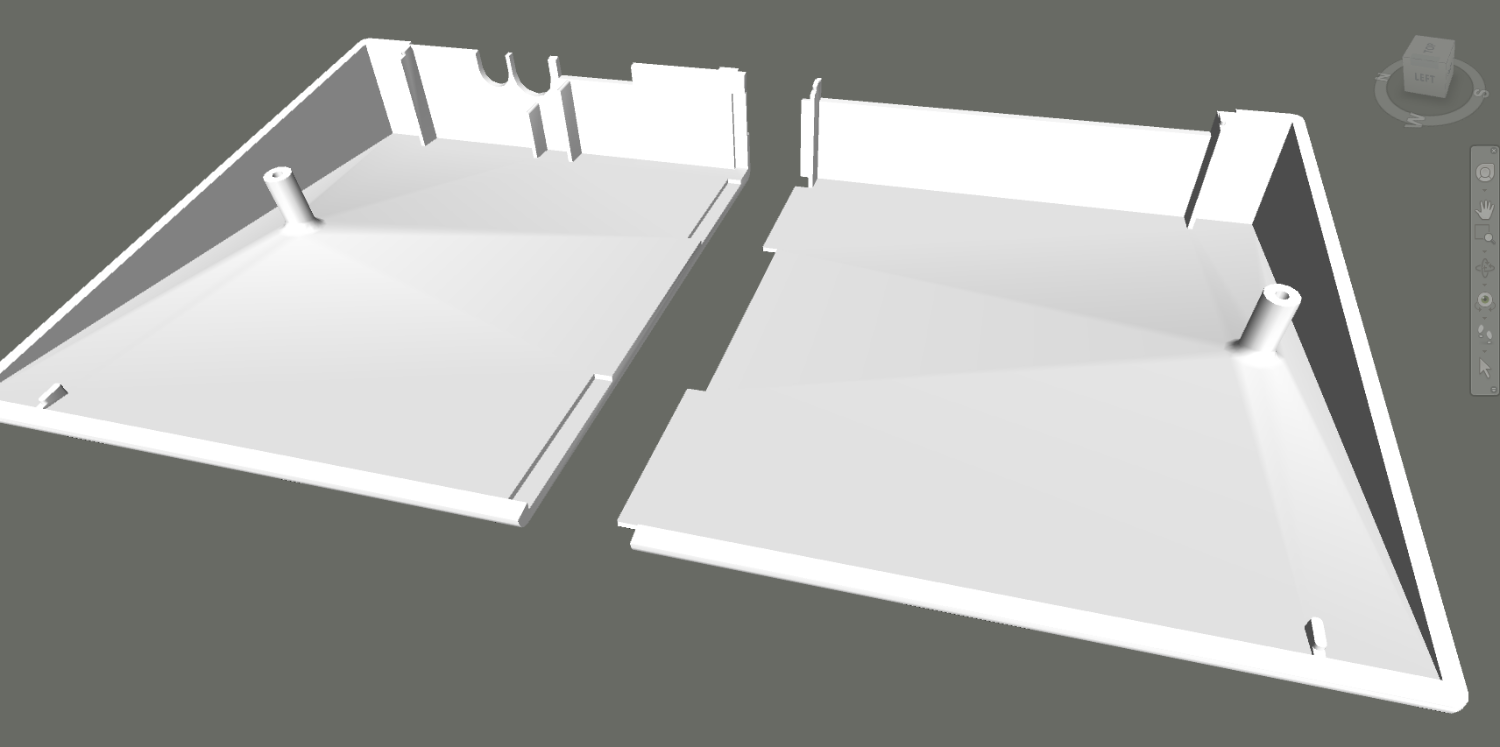

Ik was benieuwd of hier iemand ervaring heeft met tooling om een print die te groot is voor je buildplate the laten splitsen in meerdere pieces, maar dan ook gelijk van die puzzel joints erin kan zetten.
Ik had deze kerst wat props geprint voor mijn kerst lichtshow. Dat is vooral plat met ene dikte van +- 1CM die print je ook als puzzelstukjes.
Ik kan me voorstellen dat er tools zijn die dit voor je doen eenvoudiger maken.
Of kan het anders makkelijk in Fusion360 of wat is makkelijk?
Op woensdag 28 februari 2024 11:39:15 schreef Stijnos:
Ik was benieuwd of hier iemand ervaring heeft met tooling om een print die te groot is voor je buildplate the laten splitsen in meerdere pieces, maar dan ook gelijk van die puzzel joints erin kan zetten.Ik had deze kerst wat props geprint voor mijn kerst lichtshow. Dat is vooral plat met ene dikte van +- 1CM die print je ook als puzzelstukjes.
Ik kan me voorstellen dat er tools zijn die dit voor jedoeneenvoudiger maken.
Een vriend van me die goed los is op Autocad doet dat in Autocad (3D) , en het werkt prima, op deze manier een "nieuwe" kast geprint voor mijn Acorn Atom.

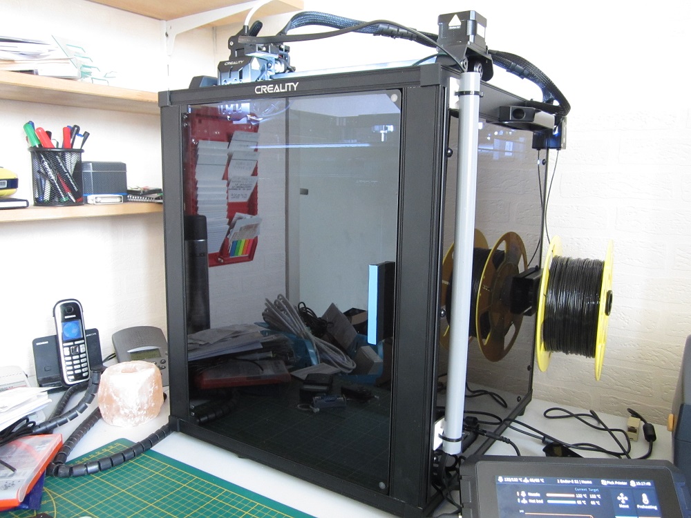

Ik ben maar eens begonnen om mijn nieuwe 3D printer te installeren.
Staat er al een tijdje, maar de oude werkte nog goed (Anet A6), en dan ben je altijd wat huiverig wat er allemaal mis kan gaan...
Nieuwe is een Ender 5S1 met Klipper. In elkaar zetten en eerste installatie gingen prima, maar nu zijn er toch wat problemen als ik wil gaan printen.
Ik gebruik de Creality Slicer. Daar vul ik in: PETG, 230 graden nozzle, bed 80 graden.
Bij inladen wordt dat steevast genegeerd, en stelt de printer PLA, 205 graden nozzle en 60 graden bed in...
(is me niet duidelijk waarom)
Ook hechtte de eerste laag voor geen (milli)meter aan het bed. Na wat zoeken bleek dat een 'Z-axis correctie' moest worden ingesteld.
Er is een toets voor XYZ homing, die stelt alle defaults in. Voor Z geeft 'ie dan 4.97mm op. (als ik dan op OK druk, krijg ik 'ongeldige waarde'...)
Nu zijn er tientallen filmpjes te vinden over de Z-axis instellen, maar niet een waarin duidelijk wordt uitgelegd wat te doen en waarom...
Het enige wat meesten erover vertellen is dat je de waarde moet aanpassen als het niet werkt. (dat kan ik zelf ook nog wel bedenken...
Welke waardes je dan moet handhaven wordt nergens ter sprake gebracht.
Ik begrijp al dat gedoe sowieso niet, de printer doet voor iedere print een 'auto-leveling': dan weet 'ie toch exact hoe alles in elkaar steekt?
(bij de Anet was dat verademend simpel: de 4 hoogteschroefjes instellen en klaar, verder was er niets te levelen...
Die 4.97mm schijnt de afstand tussen de Z=0 en de werkelijke bedpositie te zijn, wat ik daarmee moet is me ook onduidelijk...

Waarden moet je aanpassen in de file 'printer.cfg' van Klipper.
In die file staat als het goed is ook een start-gcode en een end-gcode.
Maar ook de Creality Slicer moet de waardes van het bed en nozzle doorgeven aan Klipper die het dan verwerkt in de start-gcode.
Ik zal morgen even de printer.cfg van mijn Ender 5-Plus hier neer zetten, dan kun je vergelijken.
Tevens zal ik ook de instellingen van mijn slicer, Cura, hier neerzetten.
Heb dus ff geduld tot morgen...

Vinden van de printer.cfg was ook al een heel gedoe, staat nergens beschreven hoe dat te doen.
Blijkt dat je via een browser een verbinding met het KlipperSonic Pad op moet zetten. (Waarom niet op het pad zelf?)
Ik heb in de G-code file gekeken, en daar stonden ook de verkeerde waardes...
Blijkt dat je bij Settings -> Extruder -> Material expliciet moet aangeven dat de handmatig ingegeven waardes moeten worden gebruikt.
Anders negeert 'ie die waardes en gebruikt gewoon de default waardes (zonder enige melding
Dat werkt nu wel. Alleen de Z-axis correctie is me duister, met welke waardes moet ik werken?
(is die correctiewaarde de afwijking tussen bed en eerste printlaag? En is een negatieve waarde omhoog of omlaag?)
(als je 10 filmpjes bekijkt gebruiken ze wild uiteenlopende waardes, meestal negatief??)
Er zal toch wel een richtlijn zijn voor die waarde, lijkt me niet dat het allemaal 'natte vinger werk' is?
De opgegeven 'homing waarde' voor de z-axis van 4.97mm is me ook niet duidelijk wat ik daar mee moet beginnen...
