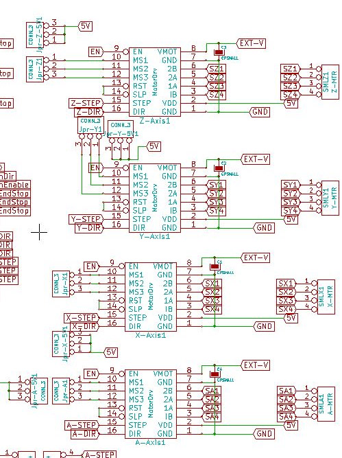

OK. Vertel... wat is er mis met die "pinout", dat is namelijk precies wat ik ook denk dat de pinout is. "Learn from the mistakes of others. You will not get old enough to make them all yourself."
Bapaktus
Toen ik begon aan dit project, nog zonder Shield en/of Arduino Uno, ben ik begonnen om een schema te tekenen. Tegenwoordig gebruik ik daar Kicad voor. Daar vond ik het aansluitschema/pin nummering voor deze Driver.
Zie afbeelding DRV8825 01 en DRV8825 03. Bij het zoeken naar de juiste footprint vond ik in de bibliotheek dezelfde nummering van de aansluit pennen. Ik heb alleen zelf voor mijn eigen schema de pinnen/namen in de juiste volgorde gezet en hiervoor een schema symbool en PCB Footprint gemaakt.
Dus een pin-aanduiding als VMOT is pin8 en DIR is pin16.
Ik raakte in de war door de nummering door o.a. getoond door "Last Minute Engineers.com".
VMOT is pin16 en DIR is pin8.
Wat zou nu de juiste nummering zijn?
Ik denk dat het schema-symbool én de PCB-Footprint niet juist is ?
Ik heb op mijn gaatjes bord nu de zaak werkend.
Nu nog zien of ik de Shield werkend kan krijgen door RST-SLP aan de plus 5 Volt te hangen.

Wanneer je gelijk hebt en die Kicad symbolen zijn fout heb ik maar alvast een "goed" Kicad symbool gemaakt. Nu met de juiste pinnummering.
Boven elkaar twee verschillende symbolen. Goed en Fout. Ruud

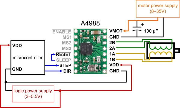

Deze stepper driver breakout boardjes zijn door "pololu" uitgevonden. Die noemen volgens mij EN pin1. Dus jou "goed" en "fout" staan nu op de juiste plek.

OK, bedankt. 1 probleem opgelost.
Vraag ik mij af hoe dat "foute" DRV8825 onderdeel symbool met die foutieve nummering tot stand zijn gekomen. Ik had dat, zonder controle, gewoon voor juist aangenomen.
Vooral omdat ik wel een tiental Kicad schema's ben tegen gekomen met die foutieve nummering.

Ik heb de neiging om de print zo te houden en dan met 1 linksboven te beginnen met tellen.
Maar zoals je ziet. De pin rechtsonder heeft een andere vorm. Dat is hun pin-1-markering. De kicad jongens hebben het gewoon goed.
(De A4988 is de ORIGINELE, alle andere varianten met andere chips zijn later. )
Ja, daar ben ik behoorlijk ingestonken. helemaal niet gelet op de vierkante pin1 markering.
