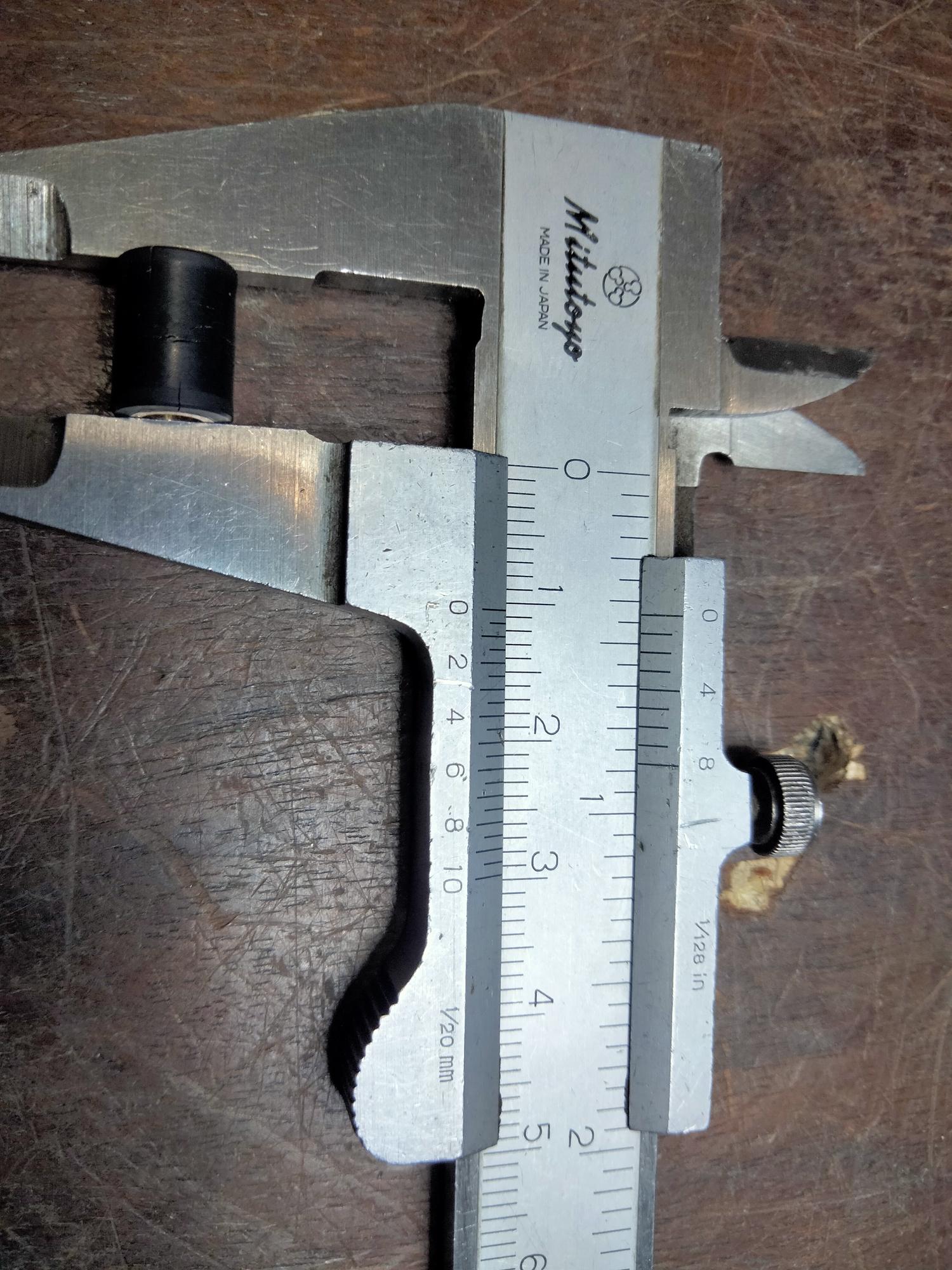

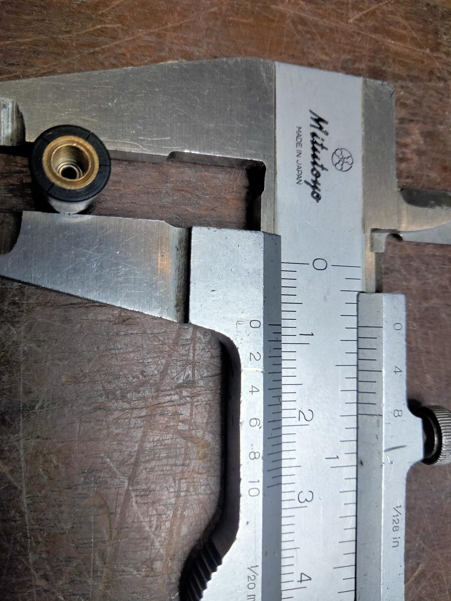

zit er een lagertje in? anders zou ik een lagerbrons bus (laten) draaien en daar een poyurethaan bus omheen laten zetten (met een draaibank is het een fluitje van een cent)
Voordeel van poly urethaan is dat het een bijna silicone afwerking heeft en niet vergaat op termijn.
Zit een lagertje in, het rubber is er vrij makkelijk af te halen, dus alleen nieuw rubber zou ook goed zijn

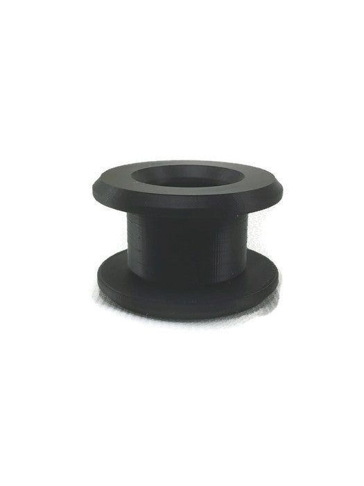

Ik wil twee stalen kasten met elkaar verbinden met een gat 50mm, ze zitten vlak tegen elkaar aan toch wil ik proberen ze waterdicht te laten zijn.
Ze zijn echter te dicht op elkaar om met wartels te werken. Ik zoek eigenlijk een draadbus met grote ringen, iemand tips?
Op vrijdag 15 maart 2024 18:31:41 schreef LauPro:
Ik wil twee stalen kasten met elkaar verbinden met een gat 50mm, ze zitten vlak tegen elkaar aan toch wil ik proberen ze waterdicht te laten zijn.Ze zijn echter te dicht op elkaar om met wartels te werken. Ik zoek eigenlijk een draadbus met grote ringen, iemand tips?
Met een paar flenzen en pakking ?
Dat zou kunnen, liefst zoek ik iets met schroefdraad:
https://www.wildkamp.nl/product/wanddoorvoer-voor-vijverfolie-63-mm/71…
Het is eigenlijk 60,3 mm het gat. Dat is 2 3/8" geloof ik, dus dan zou een conduit fitting met een moer kunnen werken ook.
Ja zoiets maar dan twee delen van metaal zoek ik eigenlijk. Die je dus in elkaar schroeft, M60.
De reden is omdat er nogal wat kabels doorheen moeten en ik kan niet uitsluiten dat er wat krachten op de ring komen.
[Bericht gewijzigd door LauPro op (39%)]
Paulinha_B
Op vrijdag 15 maart 2024 18:59:16 schreef Arco:
Grommet.
Zijn er in allerlei maten en paneeldiktes. (ook om 2 kasten te verbinden met 1 grommet)
In het Nederlands: een doorvoertule. Of zo denk ik toch.
Zelf zou ik de 3d-printer onder stoom brengen, als het echt met schroefdraad moet dan is het wat lastiger ontwerpen; maar twee flenzen tekenen is een eitje in OpenScad of zo.
[Edit: oei, als het metaal moet zijn dan wordt het al lastiger. Draaibank?]
Zoiets dan (met een paar moertjes): https://nl.rs-online.com/web/p/stainless-steel-pipe-fittings/4993287
Op vrijdag 15 maart 2024 19:06:42 schreef LauPro:
Ja zoiets maar dan twee delen van metaal zoek ik eigenlijk. Die je dus in elkaar schroeft, M60.De reden is omdat er nogal wat kabels doorheen moeten en ik kan niet uitsluiten dat er wat krachten op de ring komen.
een metalen M63 wartel bestellen en de kop losdraaien, daar de moer weer opdraaien en je hebt een doorvoer.
Een wartel zoeken die ca 5mm kan overbruggen is toch wel te doen? In de ene kast de wartel en de andere kast enkel de moer. Je hebt enkel een extra rubber ring nodig.
Is zoiets niet te maken met pvc waterafvoer materiaal van de bouwmarkt?
Heb je in diverse maten en met rubber afdichtingen.

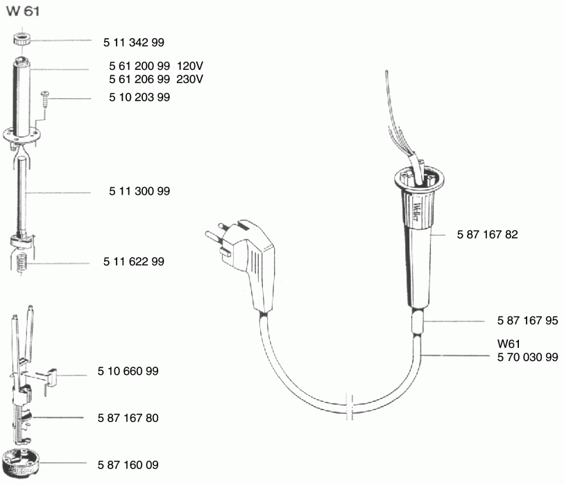

Iemand een suggestie (alternatief) voor een nieuw (soepel) "Apparaatsnoer" voor aan mijn Weller W61/230V soldeerbout ?
Wat er nu aan zit is volgens mij gewoon VD, en is na tientallen jaren behoorlijk stug geworden met de nodige "brandschade".
Siliconen snoer , 3-aderig heb ik maar mijn ervaring is dat dat toch vrij snel scheurt.
Ik kan het netsnoer ook niet als spare-part vinden, wel voor de 24V soldeerstation versies.
Wel gevonden maar niet op voorraad :
https://shop.romex.nl/wellerr-netsnoer-voor-w61-w101-spi.html
Ieder soepel snoer werkt toch wel?
https://www.techniekwebshop.nl/mach-vervangsnoer-3m-3x0-75mm-mvs33075-…
Hittebestendige soepele siliconen kabel https://www.elektroschakelmateriaal.nl/t/elektrotechniek/draad-kabel/s…
@Arco ideaal voor solderen, geeft geen brandplek bij ongelukjes.
Die hittebestendige kabel is meestal zonder aangegoten Schuko steker: zelf stekker eraan zetten vind ik altijd wat knullig staan...
Liever een steker die er om onduidelijke reden knullig uitziet dan een stugger en minder bestendig snoer, lijkt mij dan. Gereedschap ziet er in zekere zin bijna altijd knullig uit, ongeacht de steker. Het moet vooral doen wat het hoort te doen.
[Bericht gewijzigd door maartenbakker op (34%)]
Ik heb een keer een 230V snoer gekocht wat extra soepel was. Dat was dan Polyurethaan, dus zoeken op dat of PU.
Dank, ik ga eens rondsnuffelen, het echte siliconen snoer vind ik over het algemeen (mechanisch) wel kwetsbaar.
Ik ga eens zoeken op PU
