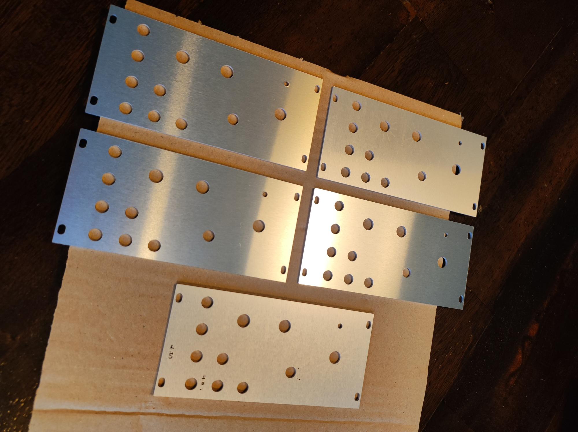

Ik heb een paar PCBs van aluminium besteld bij JLCPCB. Deze zullen worden gebruikt als frontpanel. Ik heb meerdere setjes van 5 besteld, verschillende ontwerpen. Nu wisselt de kwaliteit nogal. Het zijn een paar setjes perfect. Maar bij andere setjes is de silkscreen afwezig. Ik heb ze gemaild met de vraag hoe dit kan. Ze geven aan dat ze de kwaliteit nniet kunnen garanderen. Nu heb ik een paar vragen...
1. Waarom is dit zo lastig?
2. Waarom is het ene setje perfect, en ontbreekt de silkscreen volledig bij een ander setje?
3. Is er een andere (budget-)leverancier die wel kan garanderen dat het goed gaat?
Alvast bedankt voor de antwoorden.

Ik vind het een vreemd verhaal van JLCPCB.
Silkscreen breng je aan of niet, dat is geen random keuze.
Als je zeker weet dat je aangeleverde files goed zijn zou ik het niet accepteren.
Voor mijn nieuwsgierigheid, hoe ziet dat er uit? Laat je dan alleen gaten aanbrengen, soldermask en silkscreen?
Ben het wel eens met je, je doet het niet, of goed. Dit staat echter wel op de website van JBLPCB:
Ze geven zelf aan dat de aangeleverde bestanden goed zijn, maar dat ze de kwaliteit niet kunnen garanderen. Het verbaast me dat het de ene keer perfect is, en de andere keer de silkscreen volledig ontbreekt.
Zo ziet het eruit. Gaten en silkscreen, geen soldermask.
En als het niet goed gaat, dan ziet het er zo uit...
Enig idee waarom het de ene keer wel goed gaat, en de andere keer niet? En is er een (budget-)fabrikant die wel kan garanderen dat het goed gaat?
rob040
De disclaimer van JLCPCB is duidelijk, dus je kunt niet reclameren.
Enige verklaring die ik nu zou kunnen bedenken is verschil in silkscreen machine, iets als de oude doet het niet goed op de kale aluminium, de nieuwere machine heeft een iets ander procedé en dat houdt (net) wel.
Daar kun je als klant niet op sturen en JLCPCB kijkt er niet naar.
Vraag me af of een andere fabrikant het beter kan, dat wordt websites afzoeken of die ook zo'n voorbehoud maken. En of dat prijstechnisch nog gunstig is.
Voor het eerst dat ik het zo toegepast zie, als het goed gaat is het wel mooi.
Hehehe (gniffel), ik zie een mogelijkheid tot een vieze hack: je soldermask de vorm van de letters geven. >:) Geen silkscreen, maar alleen zwart soldermask.
Geen idee of dat fatsoenlijk heelhuids door hun prodctieproces gaat. Maar het is dan geen silkscreen op kale print.
Al zou je er ook nog silkscreen overheen kunnen doen.

Het is wel creatief bedacht, maar ik vrees dat ook een weinig soldermask niet goed hecht. Ik weet niet wat de materialen van soldermask en silkscreen zijn, kan best hetzelfde zijn.

Hoe krijg je ze zover om een alu "PCB" zonder prepreg en koper te laten maken? Of heb je silk op de 'bottom' zijde gevraagd? Dat is sowieso ook zeer ongebruikelijk, en lijkt me ook helemaal niet in het normale productieproces passen. Wel leuk bedacht, veel goedkoper kun je alu niet laten frezen :)
ik heb ook wel eens dat soort pcb truken bij ze uitgehaald.
Ze zijn gewoon het goedkoops met mooie paneeltjes in gewenste vorm gefreest en wat creatief artwork.
Echter werd ik toen gecharged omdat er maar 1 zijde koper had en dat was afwijkend van het productie process.
Nou dan zetten we toch lekker 1 lijntje op de onderkant ;)
rob040
Op maandag 8 april 2024 15:04:19 schreef powerflux:
Ik heb eens gekeken hoe die PCB's zijn opgebouwd, en de eenvoudigste vorm is aluminium - diëlektricum - koper.
Als je het koper weg etst blijft het diëlektricum aan één kant over en ik ga er van uit dat de andere kant kaal aluminium is.
Dan is de vraag op welke zijde de silk wordt aangebracht... Zie je het verschil en is dat soms random?
Of wordt met het etsen ook het diëlektricum weggehaald en zijn dan beide zijdes kaal aluminium?
Je moet je realiseren dat ze een iets ander proces gebruiken dan "hobby" etsers.
De truuk is als ik het goed heb dat ze basis materiaal hebben met 1 µm aan koper er op. Dat wordt dan belicht. Dan gaan ze, daar waar jij koper wil hebben zo'n 35-36 micron aan koper deponeren. Als dat af is heb je een printplaat met OVERAL koper, maar zo'n 36-37 micron dik waar jij baantjes wil hebben en 1 micron dik waar jij GEEN baantje wilde. Vervolgens etsen ze de hele print kort, zodat er ruim 1 micron aan koper weggeetst wordt. Dan blijft er dus van die "overal 1 micron weinig over. En van de 36 micron blijft er dus 35 micron zitten: De baantjes die je wilde hebben!
