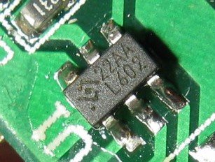

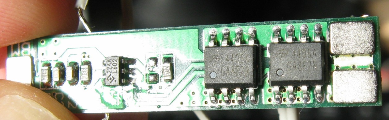

Dit is een IC op een accu-protectie bordje dat ik ooit bij Ali kocht voor een LiFePo accu. Ik denk 'n SOT23-6 behuizing.
Alvorens het op de accu aan te sluiten heb ik d.m.v. een potmeter als spanningsdeler getest of het bordje inderdaad ingrijpt bij onbalans, te hoge en te lage spanningen. Dat doet het niet.
Nou kan het zijn dat het belast meet, en dat dat niet goed gaat met een potmeter als spanningsdeler in de plaats van een accu.
Het kan ook zijn dat het bordje een "zuiver decoratieve functie" vervult.
Dus ik zou graag willen weten welk IC het is en hoe dat hoort te werken, maar ik kan het niet vinden.
Ik kan het bordje natuurlijk ook gewoon wegdoen, dat is de makkelijke optie
Maar als iemand zin heeft om te speurneuzen?
De andere 2 chips zijn FET's, het gaat me om die SOT-23-6 (Anders iets dat er sterk op lijkt).

TMtech T6322A: https://www.datasheetcafe.com/t6322-datasheet-pwm-step-down-converter/ ?
Edit: bovenstaande lijkt onwaarschijnlijk ivm de ontbrekende 2e regel.
Een andere kandidaat: SiP4280A-3: https://www.vishay.com/docs/73602/sip4280a.pdf (L6**)
@luke Als ie voor 2S is, dan vraag ik me af waar de de belasting aansluitingen zitten. Ik verwacht dat dit chipje alleen overcurrent en undervoltage in de gaten houdt. Misschien ook overcharge.
Edit: Ik vind het chipje ook niet direct. Wel waarschijnlijk op andere aliexpress 2S BMS bordjes. (3A en 5A).

Via wat omwegen en zoeken op afbeeldingen vond ik de CM1020-j.
Alleen een Chinese datasheet kunnen vinden:
Even door Google translate maakt 't beter leesbaar...

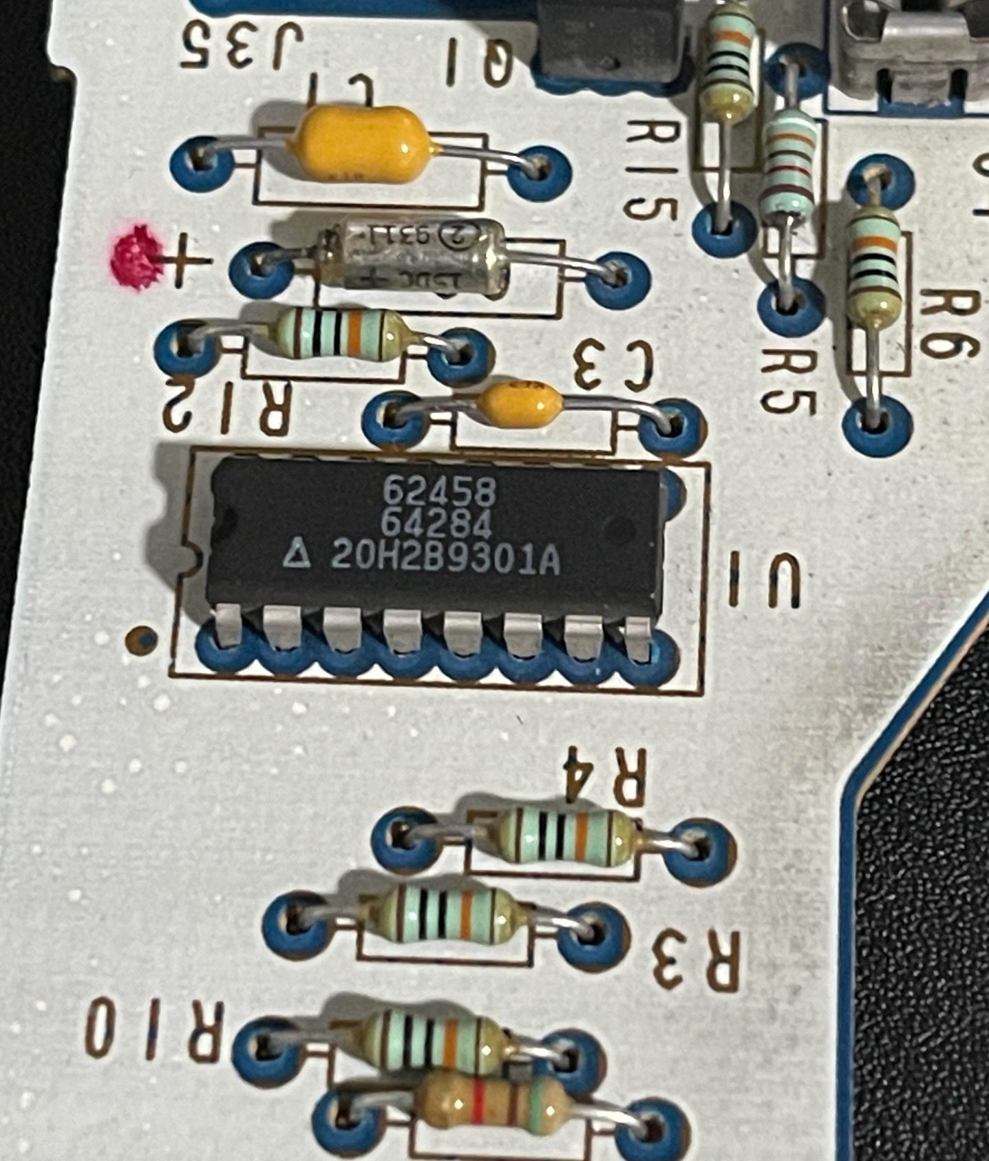

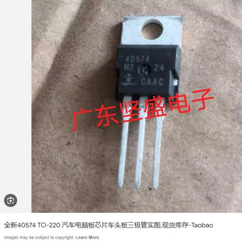

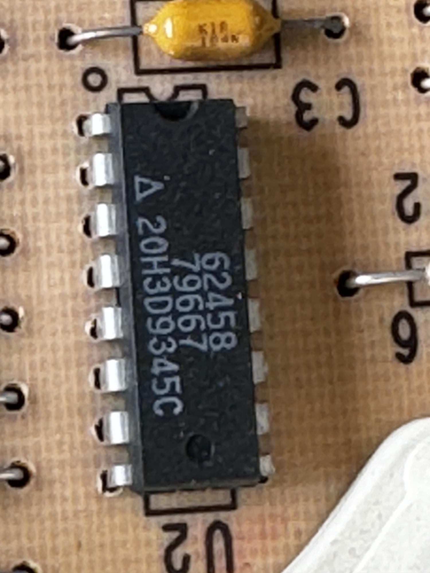

Hallo allemaal,

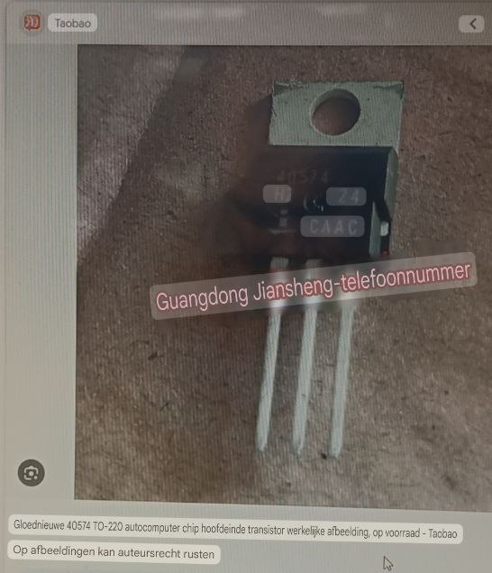

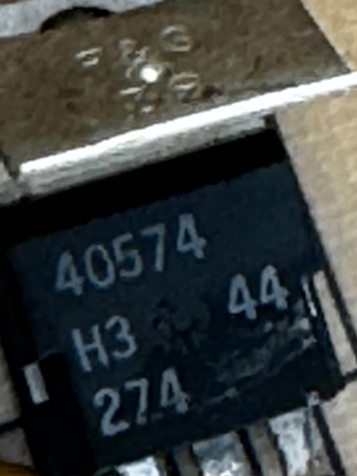

Ik heb hier 2 componenten uit een dashboard van een oude amerikaanse auto. Ik kan met de markeringen icm de behuizing alleen niet vinden wat deze 2 zijn. Het 2e component is een to220. Heeft iemand een idee wat dit is? Alvast bedankt
TO220 is het formaat behuizing.
40574 lijkt mij een mosfet te zijn (electronische schakelaar)
de eerste foto is een IC
Component 1 is een IC en 2 waarschijnlijk een mosfet (kan ook bijv een spanningsregelaar zijn) maar zonder typenummer kan ik niet weten wat het doet en of het kapot is
Wij helaas ook niet....
Geef dan minimaal aan wat voor merk / type het is en maak een foto van de hele print.

Die TO220 zou best een spanningsstabilisator kunnen zijn bij voorbeeld.

Ook wat meer informatie over welke functies in het dashboard aangestuurd worden (LEDjes, metertjes, toerenteller, ...) zou kunnen helpen. Zo heb ik ooit een IC met opzettelijk verwijderde markering van een Vetus toerenteller (inwendig was het trouwens gewoon VDO) kunnen herleiden.
ELK klein beetje informatie kan helpen. OP is niet echt scheutig ermee.

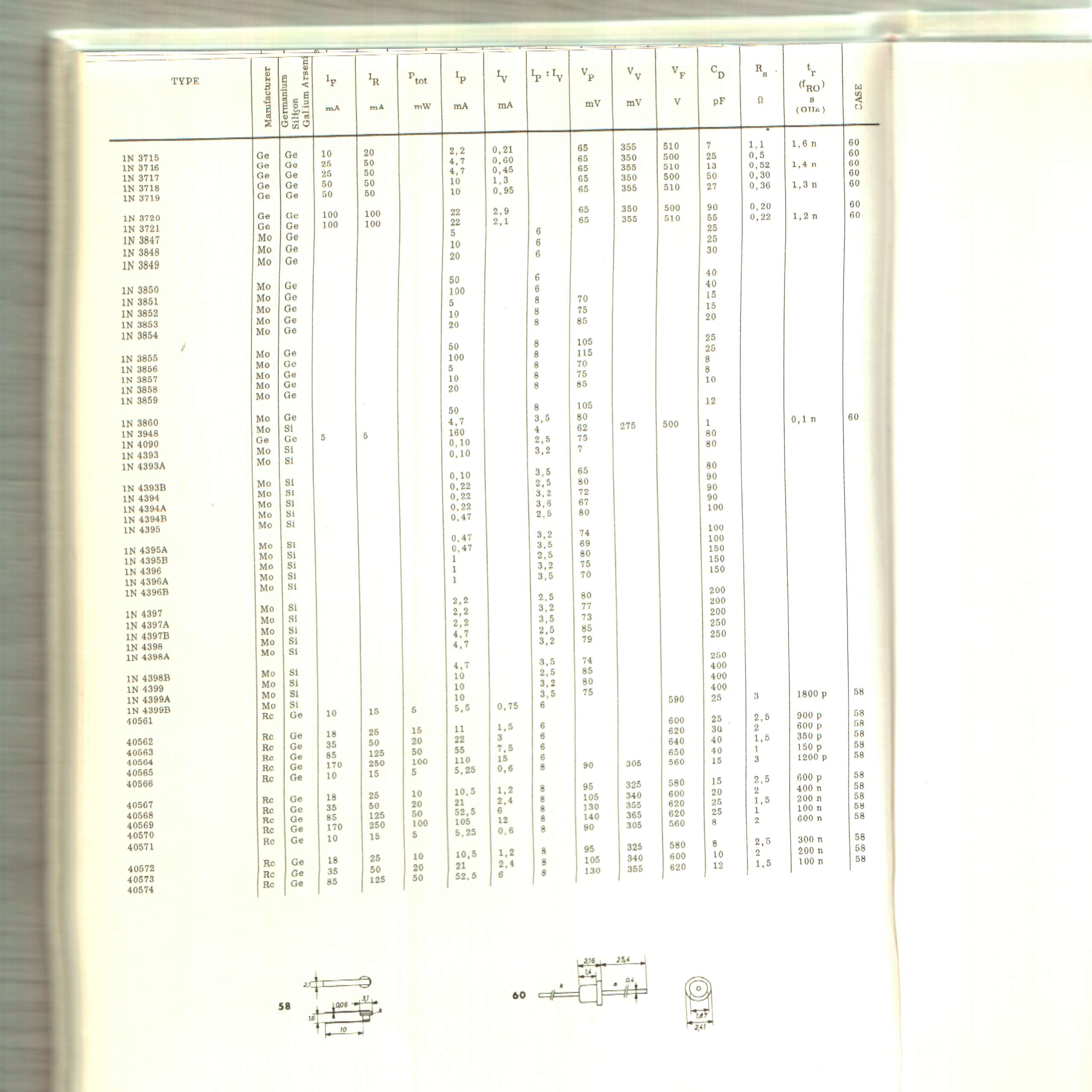

Edit: die 40574 zou ook best wel eens een oude thyristor kunnen zijn, op de één of andere manier doet dat nummer bij mij een dergelijk belletje rinkelen. Maar pin me er niet op vast.
Edit2: bij zoeken naar '40574 thyristor' kwam ik deze file tegen: https://www.worldradiohistory.com/BOOKSHELF-ARH/Technology/RCA-Books/R…
Op p.221 staat het als tunneldiode, wat het gegarandeerd dus niet is. Nummers in dezelfde buurt, als '40575' en '40576' zijn dan weer wel een triac. Dus m'n geheugen is nog niet helemaal aangetast....
Edit3: en ook m'n Semiconductor Handbook uit 1978 kent het typenummer 40574 als een Germanium tunneldiode, onderste regel in bijlage. Wat het dus absoluut niet is.

Yep, en als je dan ook wat metingen doet aan dat ic zodat je weet wat de voedingspennen zijn of misschien zelfs iets van de functionaliteit kan achter halen kun je nog een vervangende schakeling of misschien component vinden dat hetzelfde doet als dit ic. En of die TO220 een spanningsregelaar of transistor is kun je waarschijnlijk zo uitmeten of uit de loop van de printsporen halen.
Maar dit magere beetje informatie heb je niets en krijg ook niets.

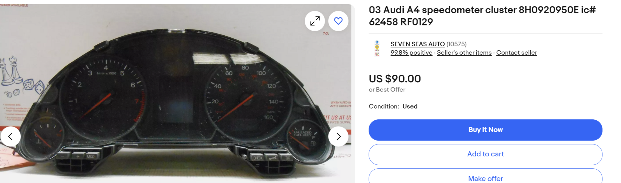

Foto 1 is een IC en dat type wordt veel gebruikt in auto's oa. Audi
Foto 2 is lastig, daar kan ik geen soep van koken.
die 40574 vind ik als mosfet op google
vind er weinig info van, om de data te zien met ik inloggen daar. maar met camera translate vind je ook veel
Op donderdag 22 augustus 2024 15:36:43 schreef Mahsjong:
van een oude amerikaanse auto, en ik zie hier dashboards voorbij komen met LCD schermen erin waar dat ic in zit.....
hier zit een verschil in wat men onder 'oud' verstaat.
mijn 1993 audi is een 'jonge' auto in mijn ogen. een oude wagen is voor mij jaren 60-70

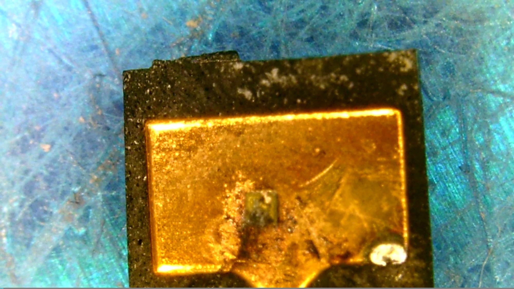

Zonder acht te slaan op de tekst onder de foto: geëxplodeerd...
