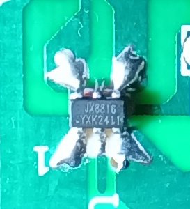

Kan iemand een datasheet vinden van een TX8816?
Ziet er uit als SOT23-6.
Is het enige chip-achtige component aan de primaire kant van een 80W adapter. Geen terugkoppeling van de secondaire kant.
Je schrijft TX8816, maar ik lees op de chip JX8816...
Ook die is zo niet te vinden.
Op vrijdag 19 juli 2024 17:59:32 schreef rew:
Met SOT23-6 afmetingen?
Het ziet er uit als een rups bezig te ontpoppen tot vinder. :+
Op vrijdag 19 juli 2024 20:14:30 schreef Henry S.:
Ja wel ongeveer. Moet ik het nameten. Edit: Op basis van de fotos die ik heb: Hij is 1.5x een 0805 weerstand: 3mm -> Sot23.
Op vrijdag 19 juli 2024 18:15:36 schreef rob040:
Sorry "effe snel", ik wil vrijdag om 1700 weg... de timestamp op de posting is 17:59.\
Dat gezegd zijnde: JX is het voorvoegsel van JUXING. Als er ook een TX8816 zou zijn, dan is het aannemelijk dat ze bedoeld zijn als "redelijk compatible".
Ondertussen de BL8851 gevonden.
In z'n context kan ik ondertussen vinden van de pinout:
1- GND
2 ?
3 SENSE
4 ??? [edit] Feedback? Komt uit (primaire kant) trafo met een diode en weerstandsdeler. (*)
5 of 2, kan ik even op mijn foto niet zien: Gate.
6 hangt aan trafo, een diode en twee 100k in serie... Ik vermoed "VCC". [edit] Confirmed: Ik heb de elko gevonden ook op dat net.
Ik had even dom gedaan: Ik heb aan een kant de lompe mosfet gezien: oh, dat is de schakelmosfet, en even later aan de andere kant kijkend bij de SMD dingen: Goh, nergens een mosfet te bekennen hij moet de mosfet intern hebben....
(*) Waar de enige E96 weerstand in zit en aan de andere tak is er een tuning weerstand bijgeplaatst.
Je voordeel is dat in China iedereen als een gek de ander copiërt, er zal waarschijnlijk een match zijn. Het nadeel is dat iedereen er een nummertje op zet wat nergens meer terug te vinden is, en zo heeft alles de structuur van de Gobi woestijn.
Ik had eerder wel de LX8816 gevonden, een dual low-drop 1A spanningsregelaar van Microsemi, zit echter wel in een andere behuizing. En is een IC dat ik eerder aan de secundaire kant van de voeding zou verwachten dan aan de primaire kant, zoals bij u. Zie bijlage.

haha! Thanks. Maar inderdaad, dat is hem niet. Secondair denken we dat er een "groene led" aangaat als de stroom onder de 0.2A komt. (10% van initiele stroom.) Er zit daar een SO8 opamp in met opschrift LM358//<logo>93M//DN2402. Laatste zal datumcode zijn. Ah! We hadden eerst 356 afgelezen. Met het datasheet van de LM356... klopt het niet, dus dat kon hem niet zijn. LM358 (achtig) klinkt realistischer.

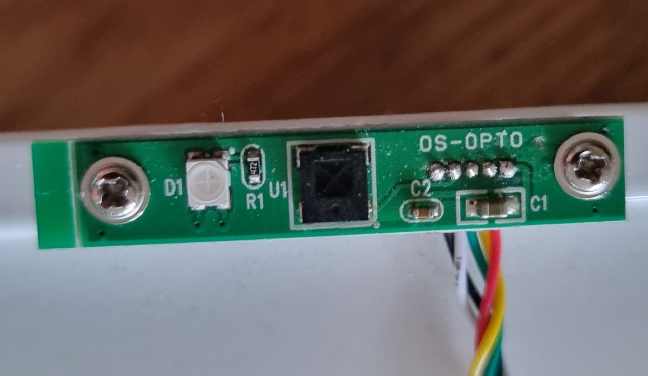

Ik heb deze module in een touchscreen monitor(met Android) zitten. Alleen de zwarte en groene draden zijn aangesloten. Dit is voor de led D1.
Ik verwacht dat U1 (het zwarte blokje) een IR ontvangen is. Kan iemand dit bevestigen? Hoe moet dit aangesloten worden en wat zal de voltage zijn? Ik wil deze graag aansluiten op de besturingsprint waarvoor er een aansluiting aanwezig is.
https://i.postimg.cc/vZMxN7bh/20240727-164243.jpg
Is een IR receiver, spanning zal 4.4v of 5v zijn.
Aansluitingen +, -, en output.
Deze led heeft 4 pootjes.
Dat kan een WS2812 led zijn: VCC (5V), DIN en GND moeten aangesloten zijn. (*)
Dat kan een RGB led zijn. Dan moet je 4 draden aansluiten. (en hebben ze bsloten nooit tegelijk R/G/B te willen doen. Er zit een 4k7 weerstand naast).
Eventueel kan het een een-kleur-led zijn. Dan is 2 draden voldoende.
Maar in commerciele producten zitten zelden overbodige dingen. Als het "zwarte blokje" ook ergens toe dient, dan zal dat vast aansluitingen vereisen. Dus "alleen zwart en groen zijn aangesloten" snap ik niet. Lijkt me stug.
Ik verwacht dezelfde pinout op deze connector als op de "aanwezige aansluiting".
Ik verwacht C1 en waarschijnlijk ook C2 over de voeding. Waarschijnlijk rood-zwart. Waarschijnlijk 5V waarschijnlijk pin 1-5.
Het zou ook een licht-sensor kunnen zijn. (monitor feller als er veel omgevingslicht is. Android-telefoons doen dat al, dus het OS heeft er support voor).
(*) Ik zie wel een zwart stipje in de led, maar de rest ziet er niet uit zoals ik echte WS2812's herken. Dus mogelijk een compatible chip/led.

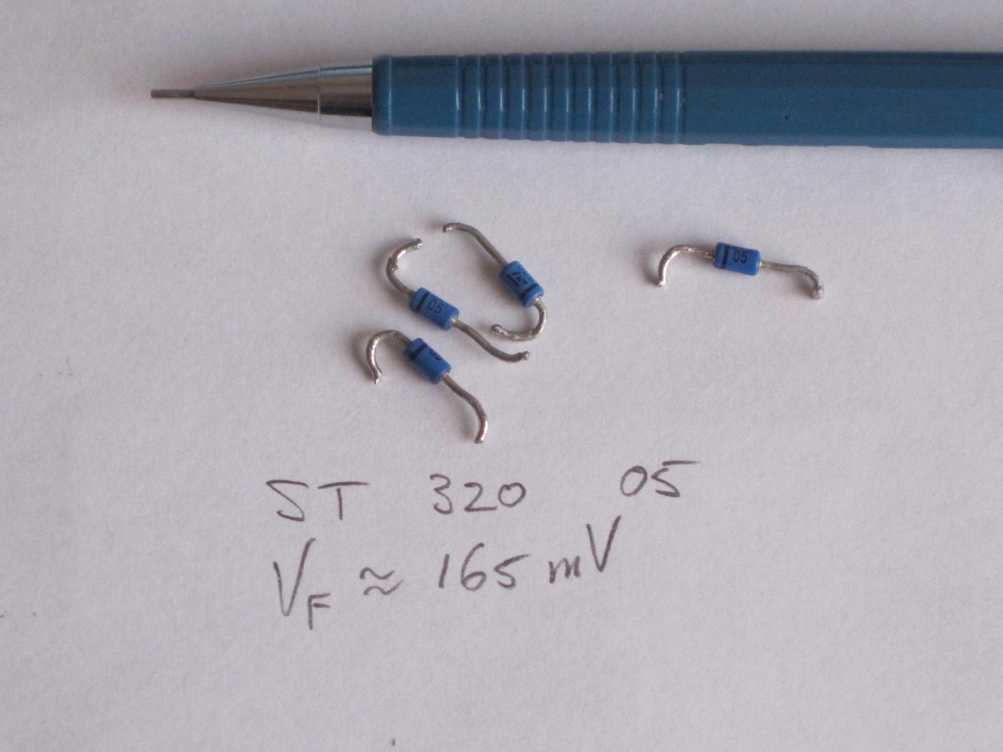

Kan iemand helpen met het identificeren van deze diodes? M'n vaardigheden met de zoekmachine brengen me niet veel verder.
Diode in een behuizing van blauw glas, forward voltage 165mV.
Opdruk:
ST
320
05
Het slaat bij 42V nog niet door, dus als het een zener is toch zeker geen 5V.
De forward voltage lijkt me ook erg laag voor een zener, is dat niet meestal gewoon .7V voor silicium?
