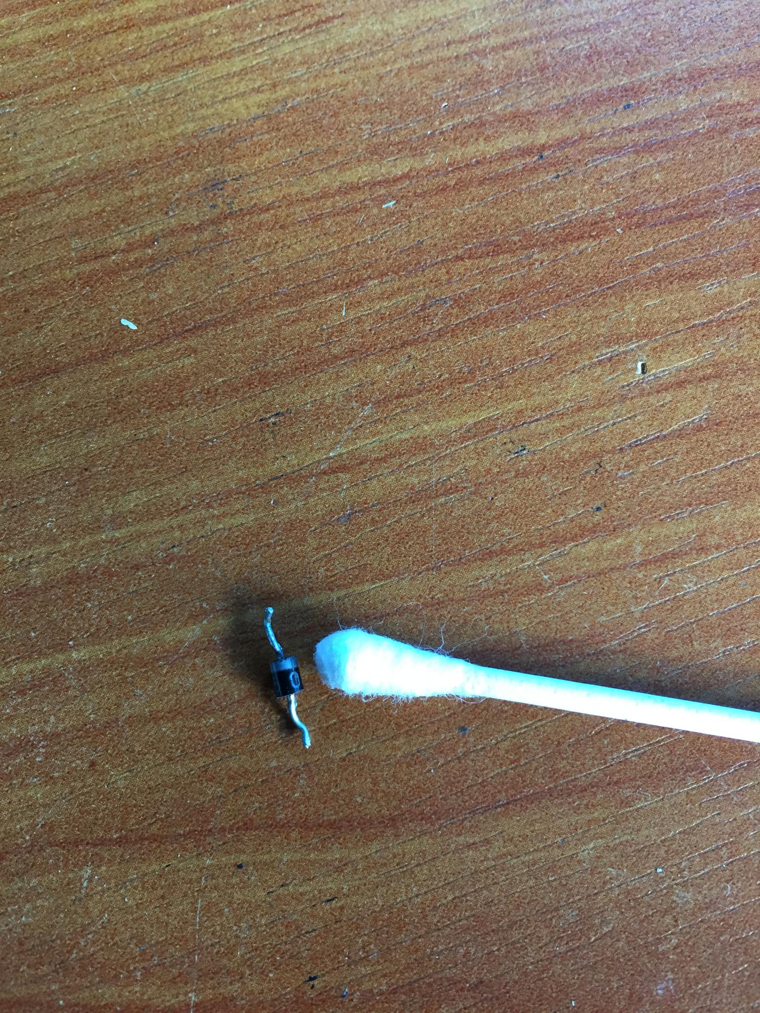

Panasonic SC-HC10 tuner/cd speler Diode S603
Service man. kan ik precies ook niet echt vinden van dit ding
[Bericht gewijzigd door Henry S. op (42%)]
Op zondag 29 september 2024 16:39:53 schreef ERB:
Panasonic SC-HC10 tuner/cd speler Diode S603Service man. kan ik precies ook niet echt vinden van dit ding
Service manual kun je hier downloaden.
Dat is een D1NS6.
[Bericht gewijzigd door Henry S. op (69%)]
https://nl.mouser.com/ProductDetail/Shindengen/D1NS6-5060?qs=RJQ4kC8ra…
Of een ander gelijkwaardig type erin zetten.

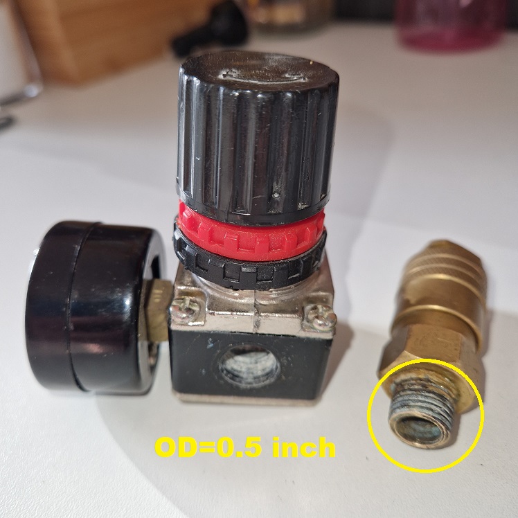

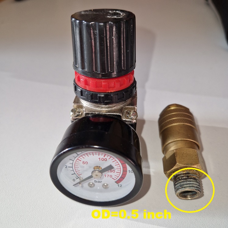

Mijn drukregelaar van mijn (Airpress) compressor is kapot. Ik heb de buiten diameter (OD) van de aansluiting gemeten en die is 0.5 inch. Zowel de ingang als de uitgang op de regelaar is dezelfde diameter. Die op de manometer is kleiner, maar heb ik niet los gemaakt.
Wat is de fitting maat die voor de regelaar geldt? Ik zie heel veel 3/8 en 1/4 aangeboden heb geen idee hoe zich dat verhoud tot de buiten diameter.
De de OD = de maat?
Dus de BR4000 in deze advertentie is de goede? https://nl.aliexpress.com/item/1005002978173989.html

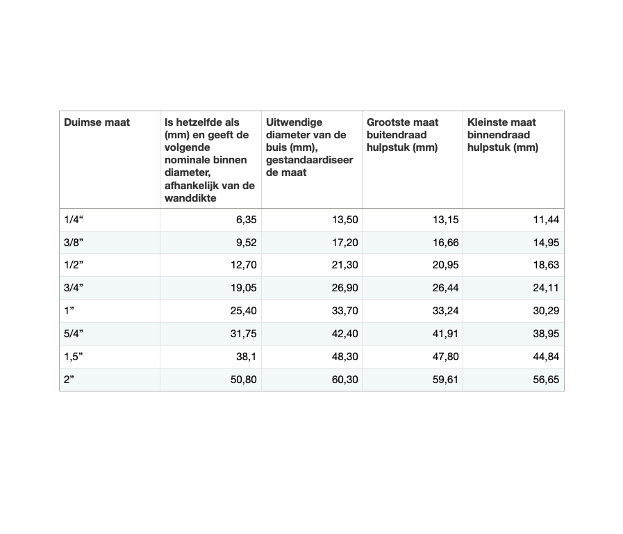

Toch kom ik op 1/4" uit als ik uitga van dit:
https://spraytech.com.au/references/thread-sizes/
[Bericht gewijzigd door flash2b op (33%)]

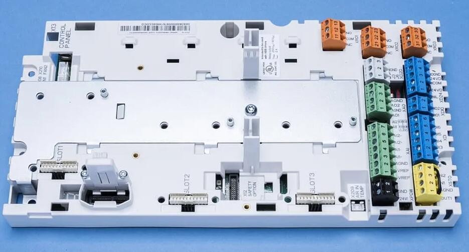

Ik ben op zoek naar het merk/type van dit type connector.
Deze zitten op de control units van ABB frequentieregelaars (ACS580 en ACS880)
Het gaat mij enkel om de zwarte connector. Deze connector dient om de control unit onder spanning (24VDC) te houden als de voedingsspanning van de drive niet aanwezig is.
Ze zijn uiteraard wel als een complete set te koop via ABB maar zij kopen het ook in.

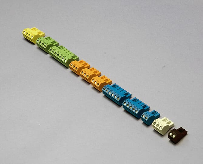

Op woensdag 9 oktober 2024 12:24:58 schreef Arco:
Pitch? Is het een steekbare connector? Zo ja, hoe ziet het printdeel eruit?
Het is een steekbare connector.
