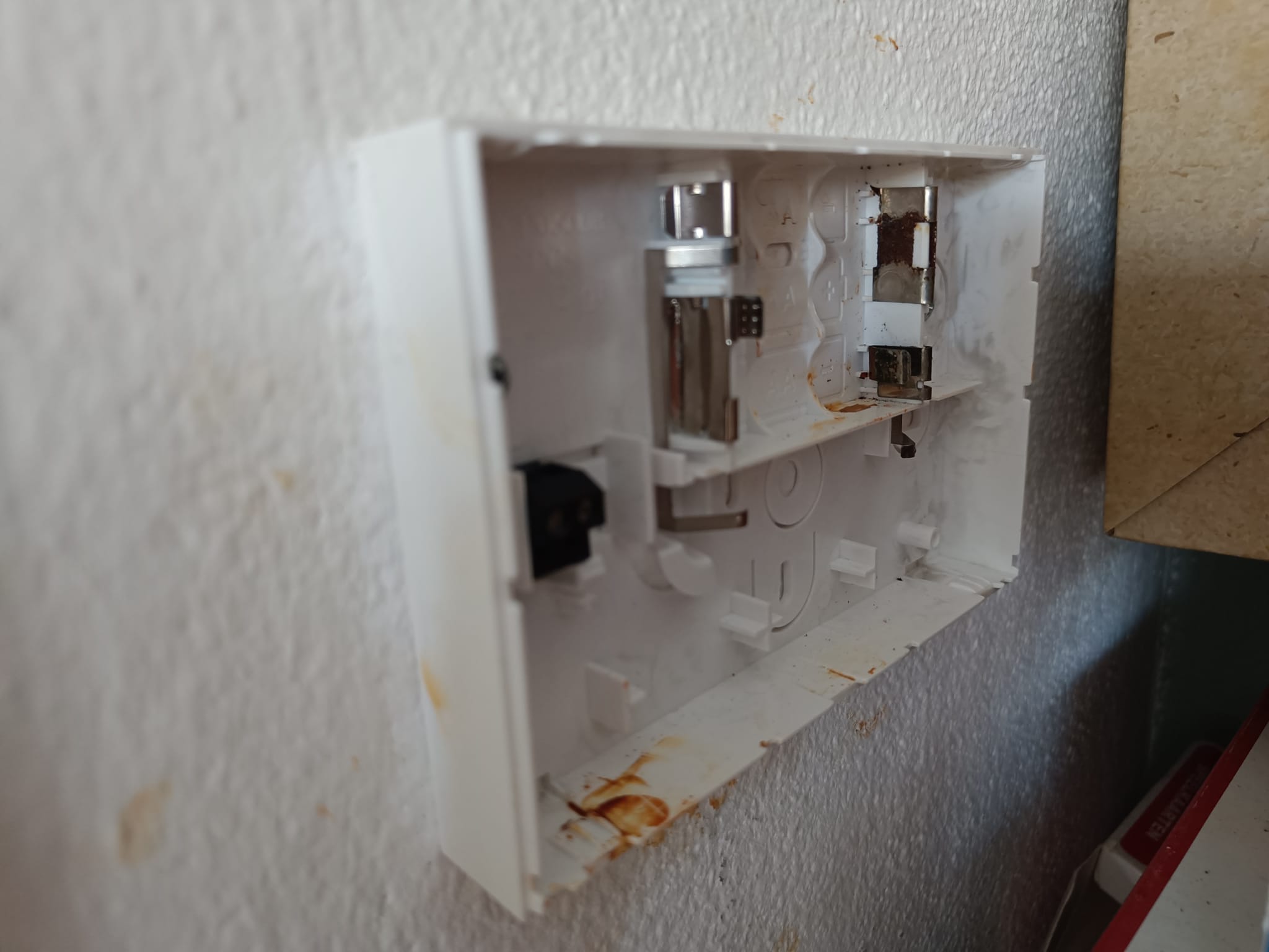

Helaas werkt mijn thermostaat niet meer door lekkende batterijen.
Een stuk van de contactpunten is weggeroest. Vandaag heb ik dit geprobeerd te fixen door een los contactpunt tussen de batterijen te doen en dit leverde in eerste instatie succes op: het scherm ging weer aan.
Jammer genoeg van korte duur. Er gebeurt nu namelijk niks meer.
Ik ben een grote noob als het gaat om elektriciteit, maar kan wel goed instructies opvolgen. Ik wil graag voorkomen dat ik een nieuwe/marktplaats thermostaat moet kopen voor minstens 130 euro.
Ik heb al wat dingen op de printplaat schoongemaakt, maar weet niet precies waar ik naar kijk en wat ik moet doen. Alle hulp is welkom.
In de bijlage wat foto's van de stand van zaken.
Bij voorbaat dank.

Onderdelen lopen niet vanzelf weg dus daar hoort bij dit model niets te zitten.
Dat 2e cirkeltje is een IC en geen connector. Die zit vast gesoldeerd.
Batterij prut is meestal wit/groen. Dit bruin lijkt meer roest ofzo tgv een of andere chemische reactie op de lekkage. Batterij prut tast meestal het PCB en de onderdelen aan maar zie ik hier zo snel geen schade (Foto niet groot en scherp genoeg. (traces en pootjes rotten weg)

Inderdaad geen schade op de PCB. Die batterijcontacten zijn weggerot. Gewoon een andere nikkelstripje erin zetten, zelf nikkel-strip (battery strip) kopen bij aliexpress, knippen en erin zetten. Tijdelijk even fixen met wat aluminiumfolie.

Dat verklaart alleen nog niet waarom het scherm het niet meer doet... Deed het altijd al slecht en ging vanochtend wel nog aan. Nu alleen helemaal niet meer. Hoe zou dat kunnen?
Inmiddels zijn die zwarte en rode draad naar de printplaat toe wel los geraakt. Is er een andere manier, dan solderen, om die weer vast te maken? Anders toch maar zo'n soldeersetje aanschaffen.

Nee moet echt gesoldeerd worden, maar je hebt ook wel wat ervaring nodig om dat te doen. Anders brand je de koperbaantjes eraf als je te lang blijft bakken...
En de dingen die groen zijn even wat huishoudazijn erop om het zuur uit de batterij af te breken, anders blijft dat aan de print vreten.
Wanneer droog nog eens poetsen met IPA en tandenborstel.Als dat zuur onder componenten zit moeten die er zelfs af gesoldeerd worden om het zuur te verwijderen. Dat zuur blijft verder vreten als je het niet eerst neutraliseert met azijn.

Als dat die draadjes van de batterijhouder naar het PCB waren dan is dat waarschijnlijk het hoofdprobleem. Batterij prut wordt door capillaire werking het draadje in gezogen en tast het koper aan. Daardoor wordt de weerstand steeds hoger tot er niet meer genoeg doorkomt om een leesbare display te krijgen.

Als dat alkaline cellen zijn dan kun je de print eens proberen te spoelen met azijn, daarna naspoelen met water en goed(!) laten drogen. Stuk is het toch al, slechter kan het er niet op worden.

De gouden tip is juist zo snel mogelijk dat zuur te neutraliseren, hoe langer je wacht des te erger wordt het aangetast.
Oude tandenborstel en azijn. Dan spoelen en daarna nog eens op poetsen met IPA. En losse draadjes zijn alleen te solderen, met lijm gaat dat niet werken.
