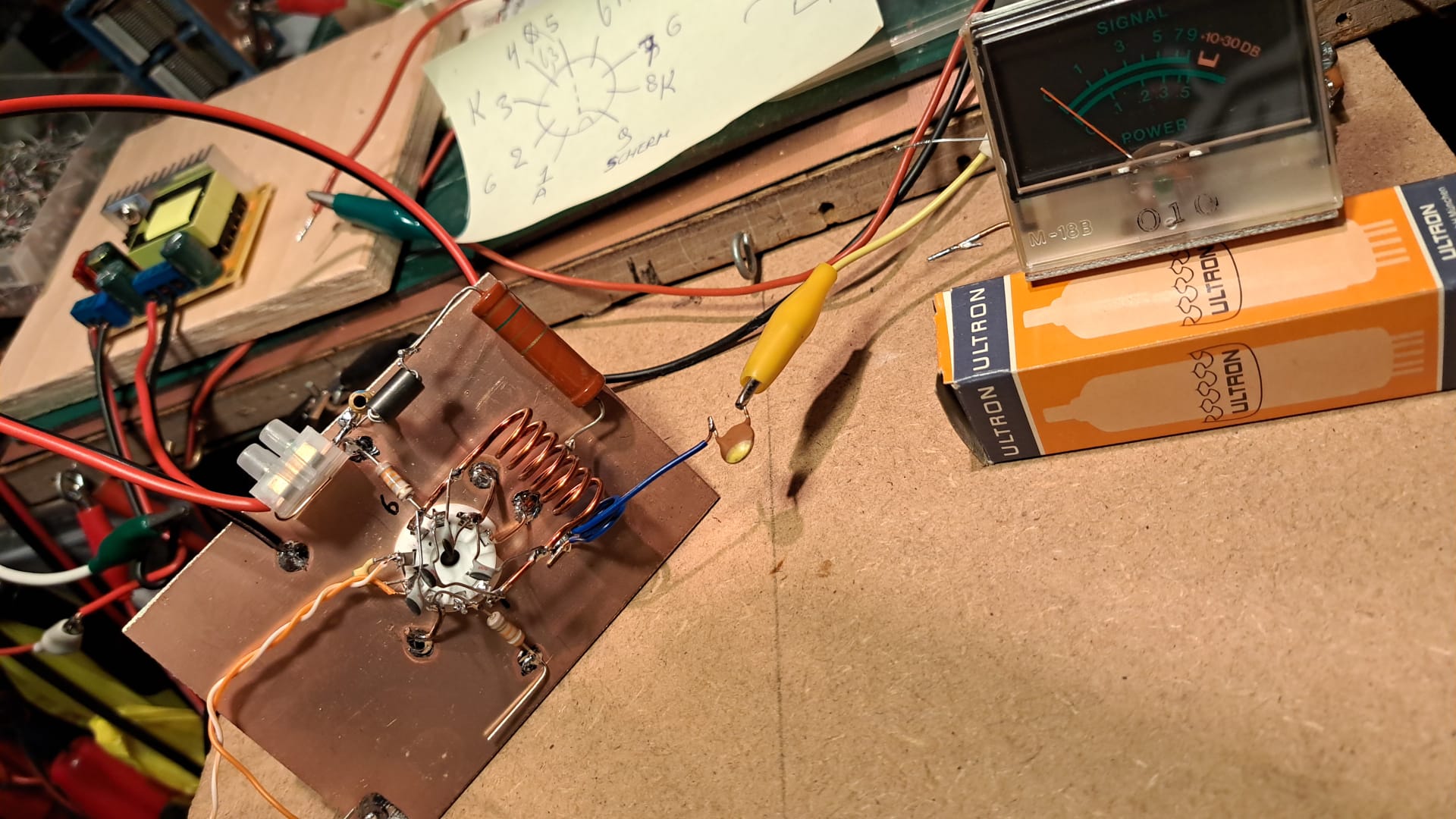

LOL nou hij deed het in een keer! Het is dit schema maar wel wat aangepast :
https://www.circuitsonline.net/forum/file/88070/forum-post
Daar gaan we,
De 2 X 22pF is nu bij mij 2 X 10pF. ( deze Ctjes zijn Ceramisch en 500V )
De trimmers zijn twee(2) vaste condensatortjes OOK van 10pF. ( deze Ctjes zijn Ceramisch en 500V )
De 1K in de plus is bij mij 150R – ook de 1nF in de plus is bij mij 3nF – SM is 6 Gats 5X doorgehaald.
( zie ook voltage Voeding? )
De spoel is eigenlijk een beetje per ongeluk 7WDG – 1,5MM DRD – Diameter 8,5.
( Eerlijk niet echt opgelet wat ik met die spoel deed, en dit is het geworden )
Het Modulatie systeem heb ik even achterwegen gelaten!
( ik heb ook geen BA102 maar prop er gerust een andere in als ik wil moduleren )
HF uit heb ik met een knutsel metertje gemeten ( er komt HF uit klaar! ) dus ook hoeveel Watt???
De Dipmeter vertelde me dat ie op 108MHz stond.
De voeding is geen 400V maar 200Volt
nu omlaag krijgen, hoe doe ik dat het beste? ( 10pF naar origineel 22pF misschien??? )
EN LET OP!!! ik wil nu het uiterste uit de kan!!! Kwil ongeveer 1KW PWR uit die ECC hebben!
Nee dole, MAAR kwil wel kijken of ik er…. Meer dan 1 Watt uit kan halen???
ik het zeker Watt HF en andere regels overtreden! OOK de schoonheidsprijs zal er wel niet in zitten.
Ik zal nog ff kijken voor fotootjes van het geknutsel.
Heel even weer tot zo ver!
VrGr Rob
HOOWWwww is waar ook, brommen doet ie niet, NOG NIET!
( Er zit ook nog geen LF/FM/Modulator deel aan! )
Vanwege die voeding, dat valt tot nu toe behoorlijk mee.
HOOWWWww en nog wat, ook de gloei 12,5V door de twee(2) buisjes en de HS heb/houd ik los van elkaar! ook niet NAAR ELKAAR ontkoppeld!!!
Wel op de aktieve buis 10nF over 4 en 5 over de gloei...

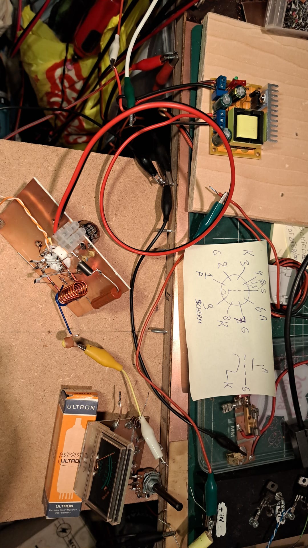

Fototjes van ECC85 op 108MHz experimenteel:
kzal nog ff kijken voor filmpje!
Heel ff kijken hoor, kweet nie of ut werkt, daar gaan we, zie link:
https://youtu.be/UX_XixjI7Ig
Wat ik wou zeggen over die 10pF is dat in het schema het je er twee van 22pF die ik nu 10 heb.
ik zat te denken om die als eerste terug naar 22pF te maken,
uiteraard met de gedachte dat de oscillator dan (hoop ik) omlaag gaat?
VrGr Rob

Nee Nee Henk, dat is ook een ECC85( een tweede ) die misbruik ik om de gloei goed te krijgen!
Ik heb het gemeten 12,5 er in en op elke buis 6,1 ongeveer er uit.(alleen voor de gloei!)
de pootjes waar ie mee vast zit zijn het midden schot poot 9 en gloof 8 ( kan toch geen kwaad? Dacht ik! )
MAAR Henk dit is gepruts he! Jij hebt het over zwaai! ( ik welke zwaai!
MAAR? Ik moet omlaag? Help me eens Henk? Nu zijn alle Ctjes 10pF ook die van poot 1 naar 7 –
En van 6 naar 2 maar in dat schema hier:
zijn ze 22pF, ik neem aan dat ie dan omlaag zou moeten gaan?

wat ik uit jou schrijven begrijp dat je die waarde van 8P2 erg klein/te laag vind –
wat ik waar ik wel in mee ga want alles wat je dan doet heeft een grote inpakt op de frequentie.
Nogmaals rond de 85MHz is goed ( dus 84 tot 86MHz is prima is het doel )
ik heb gedaan wat je zij en heb die spoel vergroot, het nadeel is dat ie nu op ietsjes hogere – frequentie staat zonder die 8P2.
En ik dacht juist jij wil die C die condensator van 8P2 een grotere waarde maken *zeg rond de 30pF* MAAR –
dan moet ik dus de spoel kleiner maken in plaats groter Ha Ha HAAaaaa LOL ( minder windingen dus! )
interne capaciteit belangrijk om rekening mee te houden (trouwens ook de inductie)...
( kan het interne capaciteit totaal ongeveer 15pF zijn? )
ik begrijp jou schrijven, en de oscillator zat wat betreft frequentie dus goed en ik had al zo iets van ik ben er!
Alleen de varikap WFM of breed FM laten maken dat deed ie ook maar wat ik gewend ben bij transistor of FET oscillators is dat deze aan de zachte kant is met die buis ( LET OP! Hij deed het wel! Maar WAT, zacht )
ik kan verder gaan en de spoel weer kleiner, zeg... 4... 5WDG dan word die 8P2 inderdaad een grotere waarde
VrGr Rob.

Hallo Martin,
Fijn dat je even reageert!
Eerlijk gezegd hoopte ik al dat iemand met een oplossing zou komen.
Zelf had ik inderdaad ook al zo iets van op 300( ik mijn/ons geval 200Volt Martin )
ik zat er eerlijk gezegd zelfs aan te denken om het even met een 9Volt blokje te gaan doen,
MAAR, ik ga jou oplossing proberen!
En ik weet het niet 100% zeker maar inderdaad ik geloof dat ik een paar varikapjes hebt gesloopt!
( ze deden op gegeven moment inderdaad wat raar! )
dat van dat balans dat wist ik wel maar moet eerlijk zeggen daar gaf ik niet echt om,
ik denk er komt Watt uit en das voor mij voldoende.
Aleen dat ik het nu weer niet FM gemoduleerd kreeg vond ik minder leuk!
We/Ik ga ff kijken later Martin, ik zal bevinding laten zien.
VrGr Rob
zie achter af misschien een probleem ik heb de 12Volt niet geaard.
omdat die HS word gemaakt MET die 12V dus toen dacht ik,
ik zal de 12V voor de gloei ook maar apart houden.
dus ik kom aan met die 12V en die gaat naar dat omvormertje om er HS 200V uit te halen -
daarna gebruik ik die zelfde 12V ook voor de gloei.
en daarvoor durfde ik het niet te aarden die 12Volt.
Ik had al zitten denken ik heb nog een kapotte buis radio,
om die te kannibaliseren in de hoop dat de voeding daar in nog te gebruiken valt.
( moet even kijken daarvoor! )

Ja Rob er gaat niets boven een zelfgemaakte voeding met een trafo uit een buizenradio, ik ben bang met dat ding wat je nu gebruikt daar één keertje kortsluiting mee maakt die voeding dan kapot is.
Ik hoop dat die 12 Volt voedingsspanning "schoon" genoeg is want daar voedt je die omvormer ook mee en dat kan wat rimpel/spikes op de voedingsspanning veroorzaken, wat ook in de varicaps van de modulatie terecht komt.

Hallo Martin en vraag1,
JAHAAaaa LOL ik begon ijgenlijk ook met deze tekst:
Denk er om, het is alleen maar een vraagje? Ik ga um niet bouwen of zoow!
En:
Ik ben/was gwoon nieuwsgierig, that it.
En nogmaals dit wat ik nu doe is en blijft een experimenteren!
Kwil gewoon eens even kijken of… maar ik heb er voor de rest niets aan! ( Tis echt voor de LOL! )
Maar wat Martin schrijft is wel waar ik moet een andere manier van voeden hebben,
dit word ut um niet!
Ik heb onder een boel rommel nog twee voedingen staan dus zal het moeten opgraven.
MAAR eerst ga ik nu ( Heelaas in de regen strakjes ben ik bang! )
met de kleinkinderen naar sprookjeswonderland Enkhuizen.
Kreeg trouwens de hele tijd ook de kans nog niet om ff lekker te prutsen!
VrGr Rob
