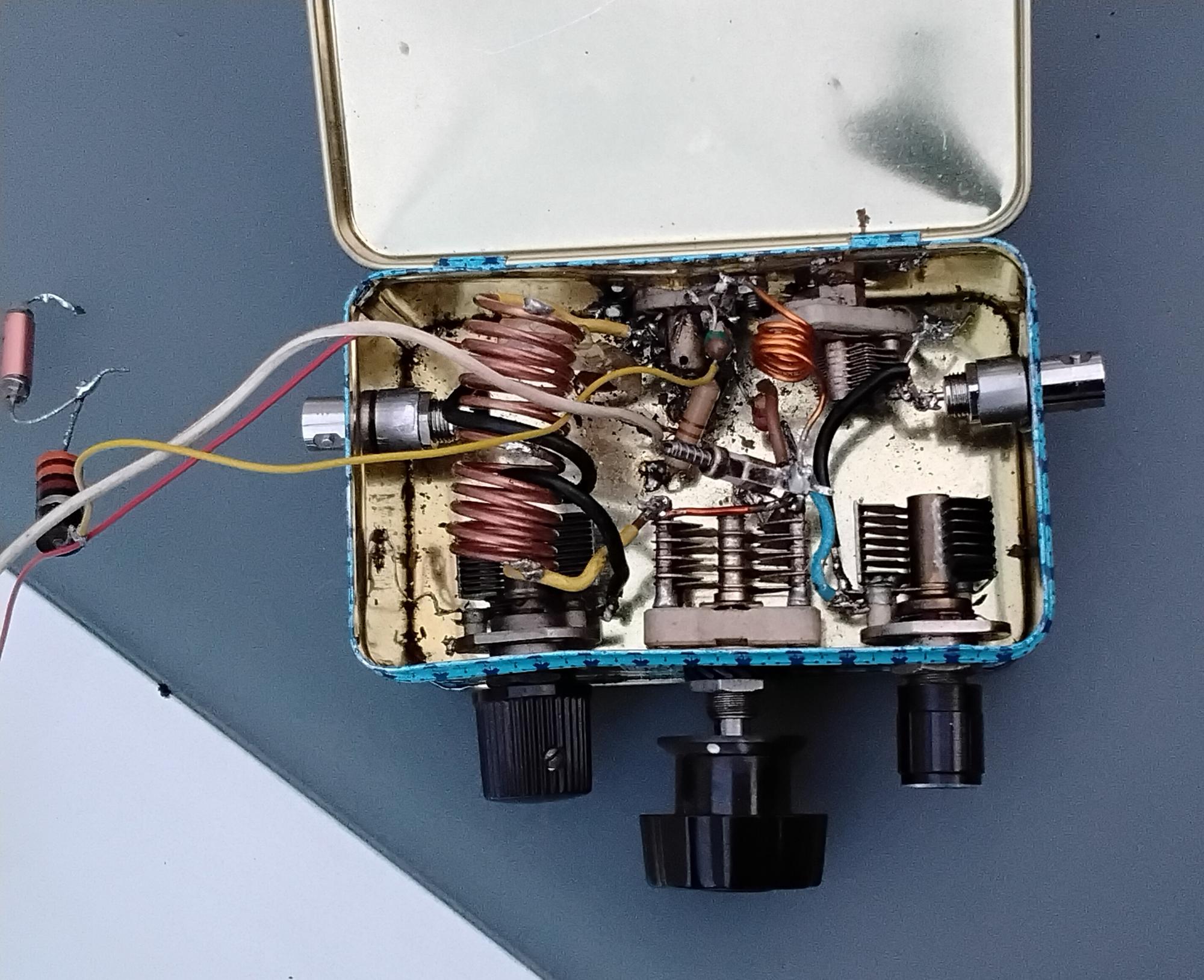

Op woensdag 16 april 2025 15:08:15 schreef rob007:
Hallo FET,Ja potvers nu lees ik het pas! Jij had gewoon gelijk FET!
Bah soms baal ik zo van mijzelf!Ik heb jou tekst waarschijnlijk wel gelezen maar niet begrijpend gelezen.
( En Arco die herhaalt het zels nog een keertje!!! ) erg he! En ik heb mijzelf er mee.VrGr Rob
snel ff foto geschoten, tis niet mooi maar het werkte.
( dit blijft niet zo in elkaar zitten! )
Sorry maak in de haast ook nog fouten met het forum ook, nogmaals sorry daarvoor!
VrGr Rob

Leuk projectje weer! Maar de anodespoel is wel erg klein. Tijdje terug een proefje gedaan en mijn spoel had 12 (niet 16) windingen van 17 mm. Op 70 mhz.
Kreeg 6 watt uit een PL95 op 70 mhz. 240 volt-45 mA. 500mW input.
Het is wel belangrijk de instuur swr ca 1:1 te maken. Dat heb je optimale vermogensoverdracht De spanning wordt ca. 9x omhoog getransformeerd. Er moet minimaal -50 volt op het stuurrooster verschijnen. Zie het schema, geldt ook voor PL of EL95. PL84 maakte overigens 12 watt bij 235 volt.
Ook de neutrodynisatie c is nodig. Anders genereert de zaak heel gauw.
Succes !

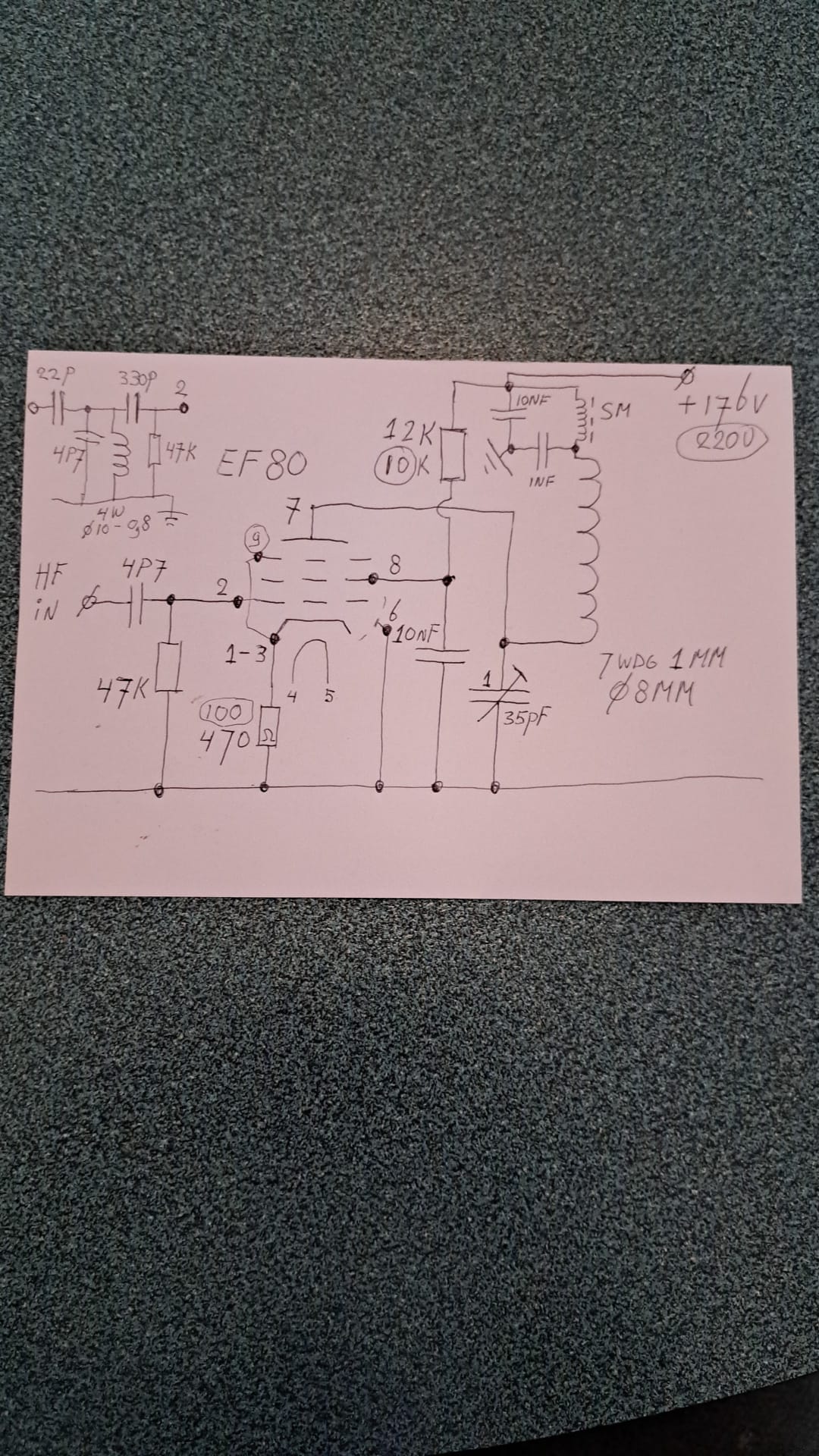

Heb eerst nog wat aan het prutsen geweest met de middelst trap de EF :
https://www.klompenboer.nl/Techniek/Schema/Buizenzenders/2xef80%20qqe0…
op pin 2 naar links staan bij mij 47K en dan 330pF met ook naar de min 4P7 en 4WDG-D 10MM – 0,8MM Draad.
De 12K is bij mij 10K – 470R is bij mij 100R en 176V is bij mij 220V .
En ik denk dat ik ongeveer 200mW instuur en ik krijg er 500mW uit .
Een goeie EF80 of EF183 of zo maakt niet veel verschil.
Valt me echt tegen om er ook maar iets meer uit te krijgen, zit ook te denken wat doe ik toch fout?
VrGr Rob

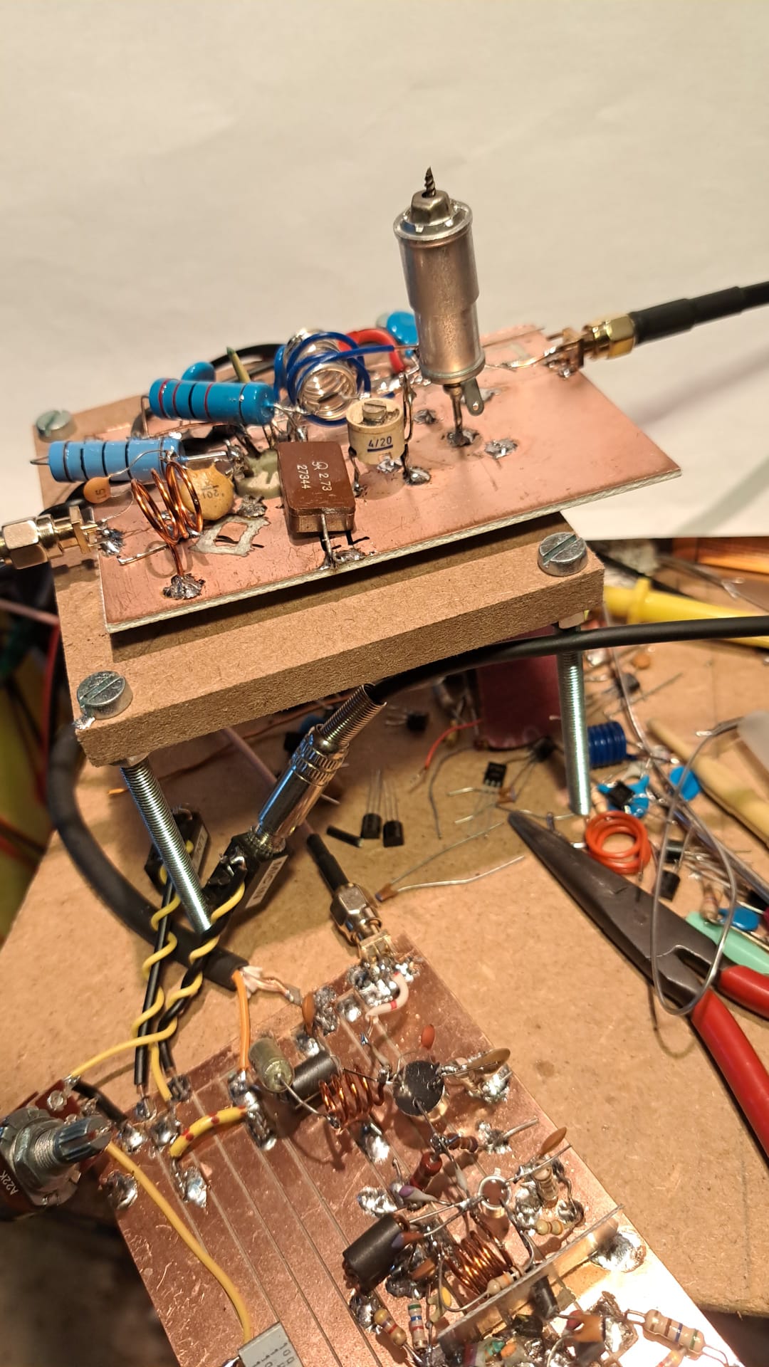

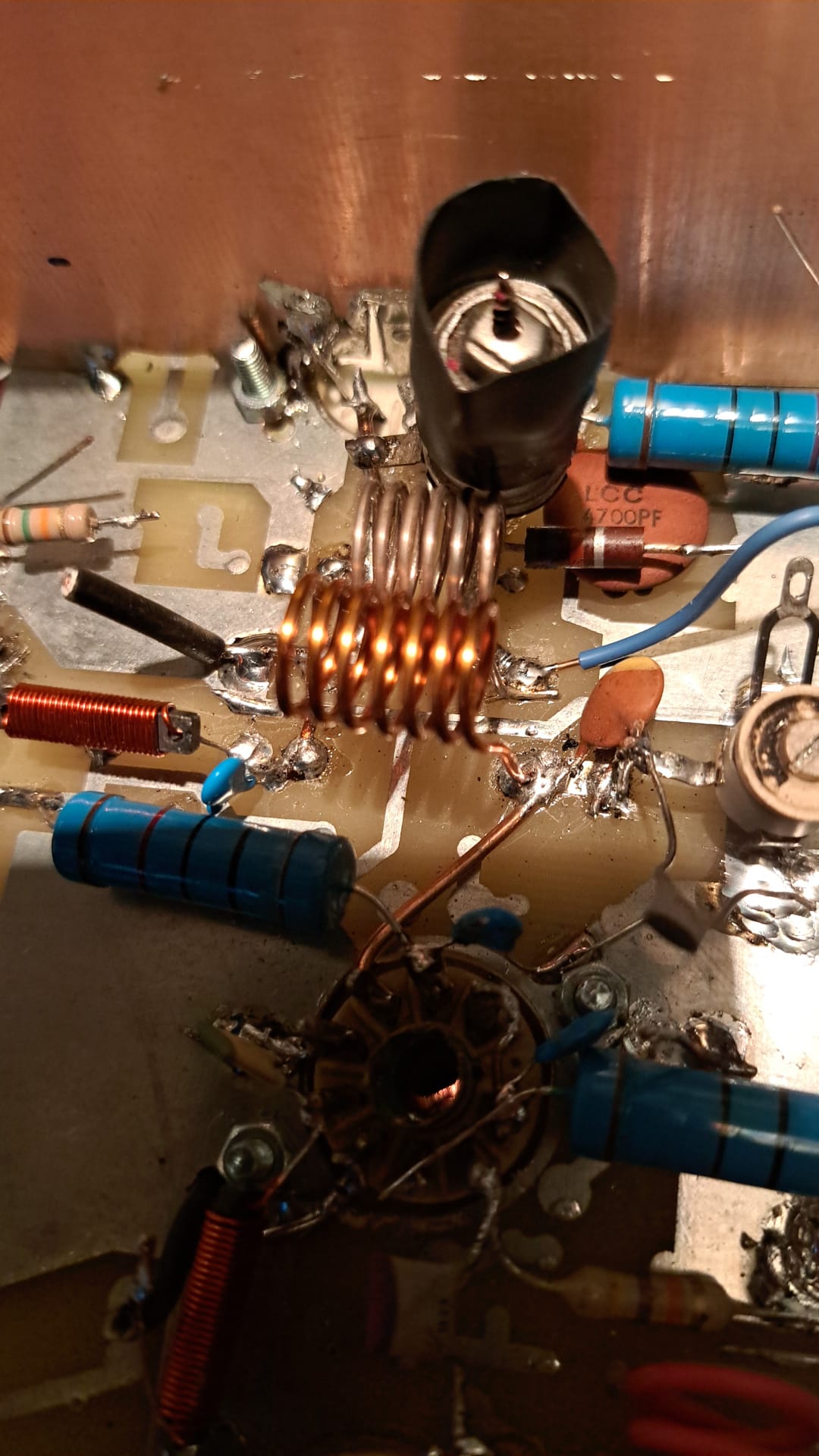

Hoe koppel je uit? Dat staat niet in jou schema. Neem drie windingen over dezelfde diameter en daarvandaan een trimmer naar de massa, de andere kant van de spoel gaat op de 50 ohm uitgang. Dit kun je ook doen aan de kant van het rooster, dus ook een afgestemde parallelkring met een koppelspoel. Dit scheelt echt een hoop stuurvermogen. Wanneer alles juist werkt, zal er tussen de 2 en 3 Watt uit moeten komen.
Hallo Martin,
ja normaal maak ik 2 windingen om die spoel van de Anode vandaan maar nu heb ik het gehouden zoals je naar de volgende trap gaat dus naar die QQE03/12.
Dus ik doe de spoel van 7 windingen tegen de spoel van 6,5 Windingen
Maar ik kan mij niet voorstellen dat daar die fout in zit?
Ik heb de kant van de QQE met 1 kant aan de min gedaan.
En de QQE zit er zelf niet in en ook die 10K weerstanden die zitten los.
( Op de foto: dat blauwe draadje gaat naar SMA sekker, de uitgang )
Kan mij niet voorstellen dat nu 2 windingen met die toltrimmer er meer uit gaan gooien?
( Bij die andere buisjes 6C4 en PL95 had ik dan 2 windingen geïsoleerd koperdraad om de spoel )
( Heb ook nog buisjes gewisseld om te kijken welke misschien beter zou zijn maar ja je hebt slechte en goeie maar.... )
VrGr Rob
Bij de uitgang is 6,5 winding is echt teveel. Die levert een hele hoge impedantie aan de qqe. Met 50 ohm belasting is het nu haast een kortsluiting.
Wat Martin ook schreef 2 a 3 windingen om anodespoel heen en een trimmer naar massa.

Hallo allemaal,
Met vijven en zessen kreeg ik er 1 Watt uit!
Nog steeds op 220Volt en met 3 windingen om de spoel met een tol trimmer.
De Anode had ik eerst nog met 220R maar ik kreeg er meer uit met 100R dus dat gedaan.
Schema is vrijwel het zelfde op die uitgang na dan.
Denk dat als je van de 220V iets omhoog gaat dat je nog wel watt meer krijg maar och…
EN ik had EF80 en EF183 en 184 er was verschil tussen de een en ander maar ook dat is minimaal.
Het varieerde van 500mW veel rond de 700mW en de beste buisjes 1Watt.

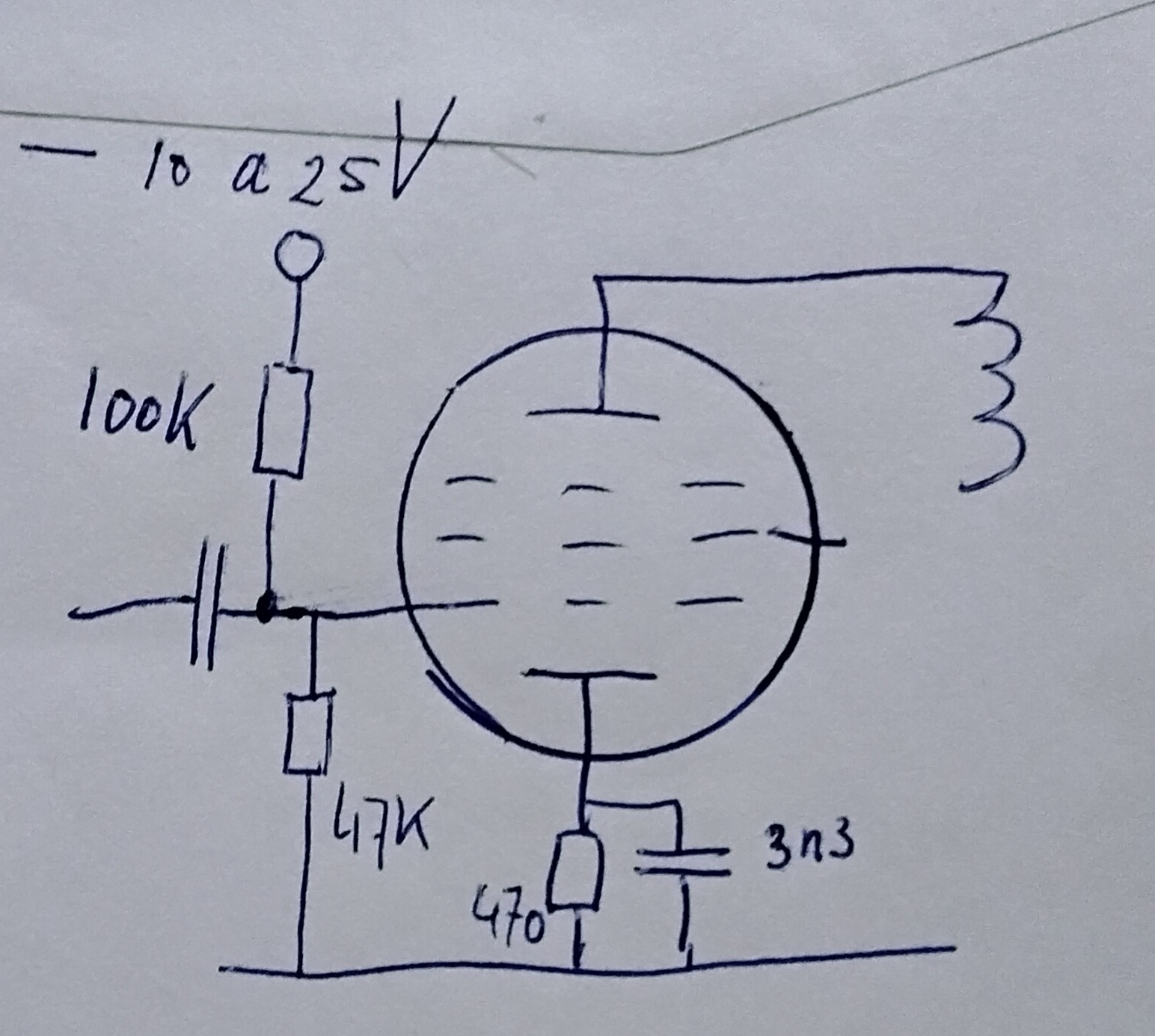

Negatief zul je echt wel hebben.. Dat doet de insturing. Deze hoort tussen de -10 en -25 volt te zijn. Op de 100 k weerstand kun je dat meten. Zie plaatje.

De weerstand met de kathode zorgt automatisch dat de roosterspanning negatief is. Dat is bij alle buizen zo ook de EL84 en de QQE03/12.
Voor de ECC85 is die 150 ohm, zo rond die waarde zal die ook ongeveer bij de EL84 zijn. Wel voor HF ontkoppelen die kathode weerstand.
Wanneer nu om wat voor reden de HF spanning wegvalt, kun je de buis niet opblazen en zo blijft die beschermt.
Klopt. Nee, bij praktisch alle buizen gebruik ik geen extern negatief.
Zolang er genoeg insturing is, kun je ook gerust de kathode aan massa leggen. Roosterspanning wel checken natuurlijk. Minstens -10v bij een EF.
Omdat de maximale anodestroom officieel 10 mA is, krijg je er nooit meer dan 1 a 1,5 watt uit.
Alleen bij de PL84 gebruikte ik extern negatief. Dat is in principe een 170 volt buis. Maar je kunt er gerust 250 volt op zetten , zolang het negatief voldoende is. (Ca -60v) en de dissipatie niet wordt overschreden. Door dat externe negatief, kun je die buis ook verder in klasse C zetten.

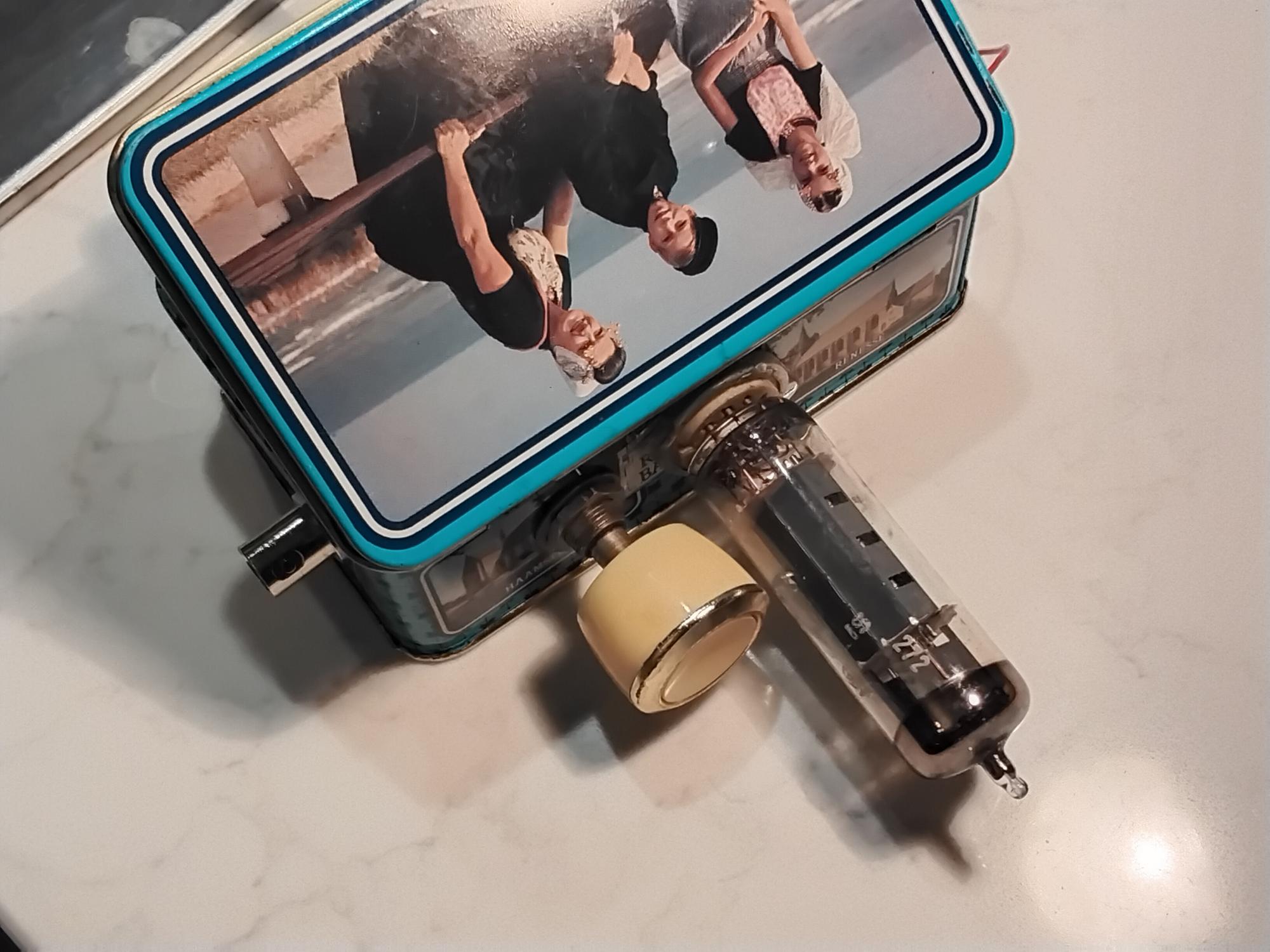

ik ben begonnen met die EL84 ( kon ut niet laten! ) ben nieuwsgierig wat een EL84 doet vergeleken met die EF . . .

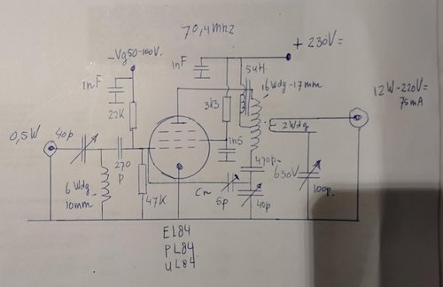

Had tot nu toe dit schema: https://www.circuitsonline.net/forum/file/124225
ff aangehouden maar dan mis je die 100… 150R natuurlijk(had hem al aan de min gezet) maar komt goed.
Voor 85MHz nog TIPS??? ( ik sla dat stukje retour ff over, 470P – 40PTrim – 5PTrim )

Nee geen anodeweerstand maar een kathodeweerstand in serie met de massa zorgt voor automatisch negatieve spanning op het rooster.
Die EL84 gaat stukken meer leveren als een EF80 of EF184, dit zijn geen zendbuizen maar middenfrequent ontvangstbuizen.
Ook moet de roosterspanning een flink stuk omhoog getransformeerd worden naar 10-20 Volt anders komt er niets uit. Bij 10 Volt direct op 50 ohm zit je al op 2 Watt insturing en bij 20 Volt op 8 Watt insturing, wil er iets uit kunnen komen. Een ingangskring is hier cruciaal wil je er iets van vermogen uit kunnen halen. Maar de ingangskring mag de uitgangskring niet kunnen zien, dus daar moet een schotje tussen komen.
En de afregeling van de anodekring kun je niet zomaar vervangen door een vaste capaciteit, daar moet gewoon een trimmer in.
