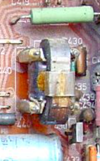

Lijkt er niet op. Toch maar de K8 bestuderen.
Toch mooi, een van de eerste switchers ooit (1972?) op ca 16kHz wat een verschil met het vorige model.
Ook geen K8, wel een mooie trafo in de voeding onderin de TV, en die heb ik nog liggen...
https://obsoletetellyemuseum.blogspot.com/2012/03/philips-x26k171-roya…
patent verleend in 1972 (K12)
Dan moet het haast wel een K12 zijn waar die vermaledijde trafo inzat....
@Henri62 Komt uit een KTV en het net sluit zich langzaam....
Nope ook de K12 is hit and miss
edit:
K11 begin warm te worden:
Deze zit niet in een nylon verpakking zoals op de foto boven
[Bericht gewijzigd door RAAF12 op (26%)]
Dat is ook geen voedingstrafo.
Jouw trafo is waarschijnlijk van 1971, die ik heb liggen van 1972. De 12NC zal waarschijnlijk al eind jaren '60 zijn uitgegeven. Ik denk niet persé aan een televisie.
1972 is trouwens K9, niet K12. De K12 kwam in 1977 pas.
Overigens komen een aantal C-kern technieken/patenten bij Van der Heem vandaan. Ik denk vermoed de platte in kunststof gevatte constructie zoals deze. De C-kern zelf zat al in het Philips programma maar was vaak rechtopstaand geconstrueerd en zonder wikkelkamers.
