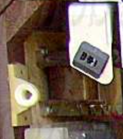

Ze zitten in serie met de pluspool op een pcb tje uit een 9,6 volt Ni-MH laptop accu.
Het is vermoedelijk een 100mΩ weerstand voor de laad/ontlaadstroommeting.
In dit geval 2 parallel dus 50mΩ. ik meet dat in beide richtingen.
Wat is dit voor codering/fabrikaat? 100mΩF ?
F is tolerantie van 1%
Zijn er beeldverscherpers of AI die dit kan lezen? De pic komt van Frank Sharp's website.

Op donderdag 12 juni 2025 11:06:57 schreef flash2b:
En voor een stroommeting is die extra nauwkeurigheid wel zo fijn!
