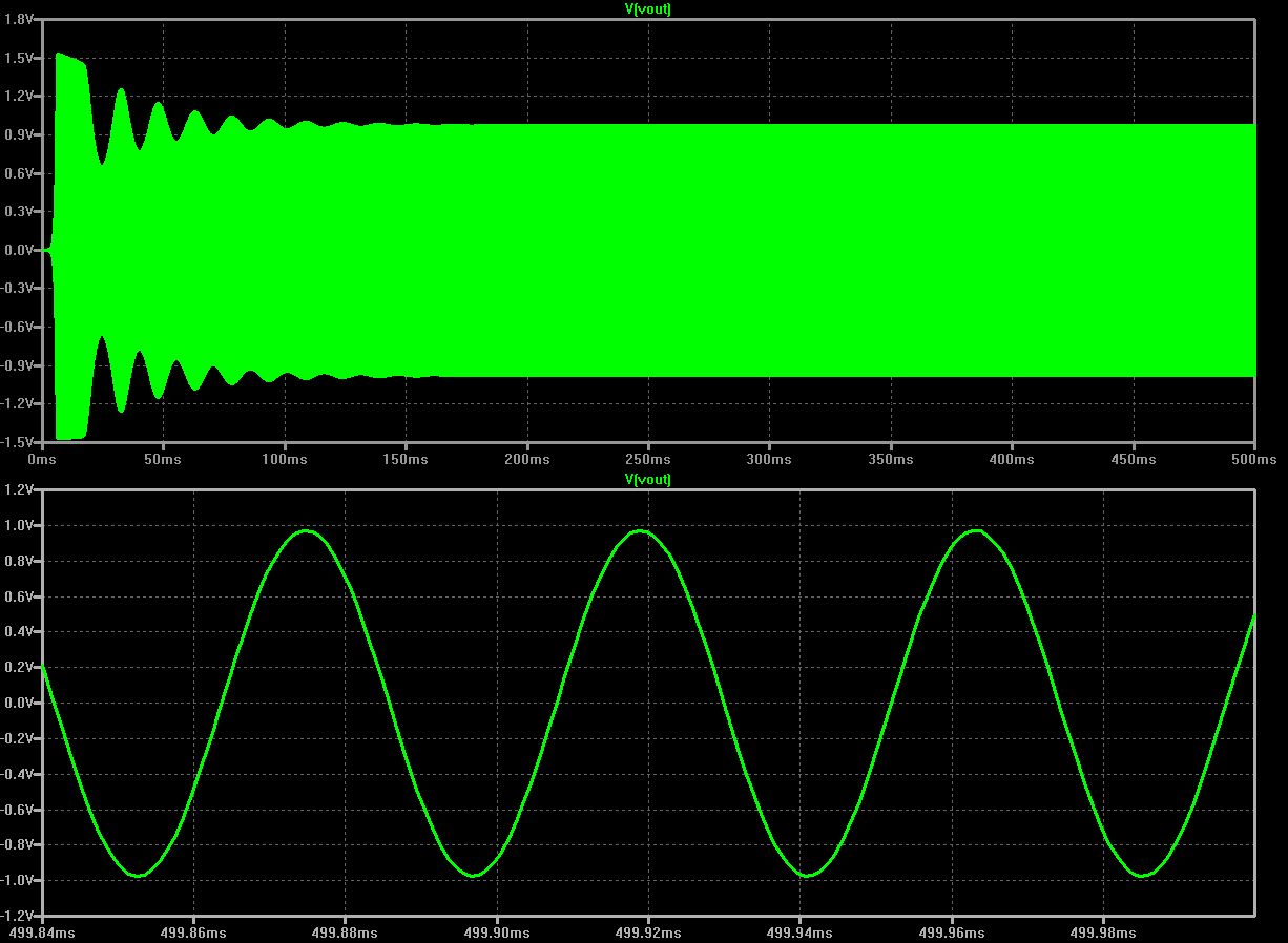

Als eerste dit, netjes getekend LTSpice schema, dat zie je niet veel.
Wil je de file beschikbaar voor ons stellen?
@Bobosje,
Graag zou ik ook de asc-file willen ontvangen. En ook de files van de gebruikte transistoren en lampje. Die heb ik niet in mijn LT-spice programma.

Hi Bobosje,
Zou je de FFT willen laten zien van LTspice ?
Onderstaand de FFT van Vout van het circuit in mijn vorige post.
Door de lage amplitude op de uitgang is de THD redelijk laag / goed.

Heb je ook ingegeven de hFe van de diverse transistoren? Want dat was het punt meen ik van OHMpi, die wilde selected componenten.
De transistoren zijn niet aangepast, de transistoren zijn modellen van de types die in de NL5132 Philips kit worden gebruikt behalve Tr3 / Q3 een germanium type welke niet in de lokale model libraries zit (vast wel ergens te vinden op het www) en waarvoor ik de BD135 van Philips heb gekozen.

Aan de hand van dit vermoeden heb ik een LTspice-simulatie gemaakt. Ik heb geen lampjes en geen Europese transistoren, dus de Wienoscillator is natuurlijk ruw. Het gaat alleen maar om aan te tonen dat hij kan oscilleren met een behoorlijk uitgangssignaal.
Deze oscillator voed ik met een anodespanning van 120V tot 360V. In deze asc-file met een spanning van 240V. De oscillator heeft een behoorlijke uitgangsspanning. De voedingsspanning van deze oscillator, de spanning over C13, is rond de 28V.
Voor mij is bewezen dat R19 en C13 essentiële onderdelen zijn om deze oscillator goed te laten werken en hebben niet uitsluitend de functie om een 'mooie' gelijkspanning zonder brom te maken.
Zij die deze twee componenten vervangen door een 7924 of iets dergelijks schieten in hun eigen voet. Ze houden een niet-werkende oscillator over.
Als bijlage sluit ik de asc-file en een mooi plaatje bij.

Als Bobosje in zijn LT-simulatie zijn spanningsbron vervangt door een stroombron ergens tussen 10mA en 40mA en een condensator van 1000u over zijn stroombron plaatst, dan krijgt hij een prima werkende oscillator. In ieder geval een beter werkende versie dan mijn knutsel.
In de beschrijving van de NL5132 kit staat dat de voedingsspanning ongeveer 23V is, nergens in de beschrijving staat (althans ik heb het niet kunnen vinden) om welk type trafo het gaat of wat de secundaire spanningen van de trafo zijn en verder de voeding RC combinatie R19/C16/C17 maakt dat alles bij elkaar de sterke indruk wordt gewekt dat de 23V voedingsspanning niet kritisch is. De gebruikte voedingsspanning in de simulatie was daarom dan ook 23V.
De bovenstaande uiteenzetting van ohm pi bracht me op het idee om de voedingsspanning wat te verhogen om te kijken wat daarvan het effect is. Wat blijkt, de benodigde voedingsspanning is net zo kritisch als de rest van de schakeling. De voedingsspanning bepaald namelijk direct de emitterspanning Ue(Q3).
23,00V : Ue(Q3)=3V
23,63V : Ue(Q3)=11,72V
24,24V : Ue(Q3)=23,36V
Zoals eerder vermeld was het in de simulatie bij 23V niet mogelijk om de uitgangsspanning hoger dan ca. 200mVt af te regelen zonder clipping / distortie.
Met een voedingsspanning van 23,63V waarmee Ue(Q3) komt te liggen op ca. 11.72V is de uitgangsspanning (van dezelfde simulatie als boven, geen verdere aanpassingen), zoals Philips het voor ogen had, nu wel ongeveer 1Vt. Zie onderstaande afbeelding.
Al met al een zeer kritisch ontwerp.

BTW, Q3 staat in emittorvolger, voor die tor is de voedingsspanning helemaal niet kritisch, maar wel voor hetgeen ervoor zit. Dat bepaalt op dc gebied ook meteen de polarisatie van Q3. de grootste afhankelijkheid van de voeding zit hem in Q1 zijn instelling via R1 en R2. die spanning gaat op en neer met de voeding, daardoorwijzigt de instelling van zowat alles en ook die van het lampje. Mocht de instelling van Q1 gestabiliseerd worden, bvb door R1/2 te voeden via een zenerstabilisatie lijkt het me dat de zaak minder afhankelijk gaat worden van de voedingsspanning.
In mijn korte bewoording was dat wat ik bedoelde.
Door de verandering van de voedingsspanning veranderen de DC instelpunten en daarmee de basisstroom door Q3 waardoor Ue(Q3) veranderd / verschuift.

toch nog even tegenspreken
. bij een geaarde emittor is de spanning verantwoordelijk voor de instelling. De stroom door de basis mag sterk wisselen (en die wordt vooral bepaalt door de last, aan de emittor), zolang de spanning aan de basis niet veranderd blijft de instelling dezelfde.

Als er gegevens aanwezig waren m.b.t. de secundaire trafo spanning of de gelijkgerichte spanning na de brugcel over C15 dan had ik dat kunnen meenemen in de simulatie samen met de voeding RC combinatie R19/C16/C17.
Het enige gegeven in de beschrijving was dat de voedingsspanning ongeveer 23V is.
Precies 23V blijkt te weinig en 24,24V is weer teveel een marge van ca. 1V op de voedingsspanning.

Als dat niet lukt, dan hoef je alleen maar R19 een beetje in waarde te verhogen totdat de opgenomen stroom door R19 weer klopt. Je kan het zelf uittesten in je LT-spice simulatie.
RAAF12 gaf al aan dat er een extra weerstand van 39 Ohm in de voedingslijn moest worden aangebracht om het op de huidige hogere netspanning weer goed werkend te krijgen.
De voedingsspanning zal altijd rond de 23,63V moeten blijven liggen voor een goede werking.
