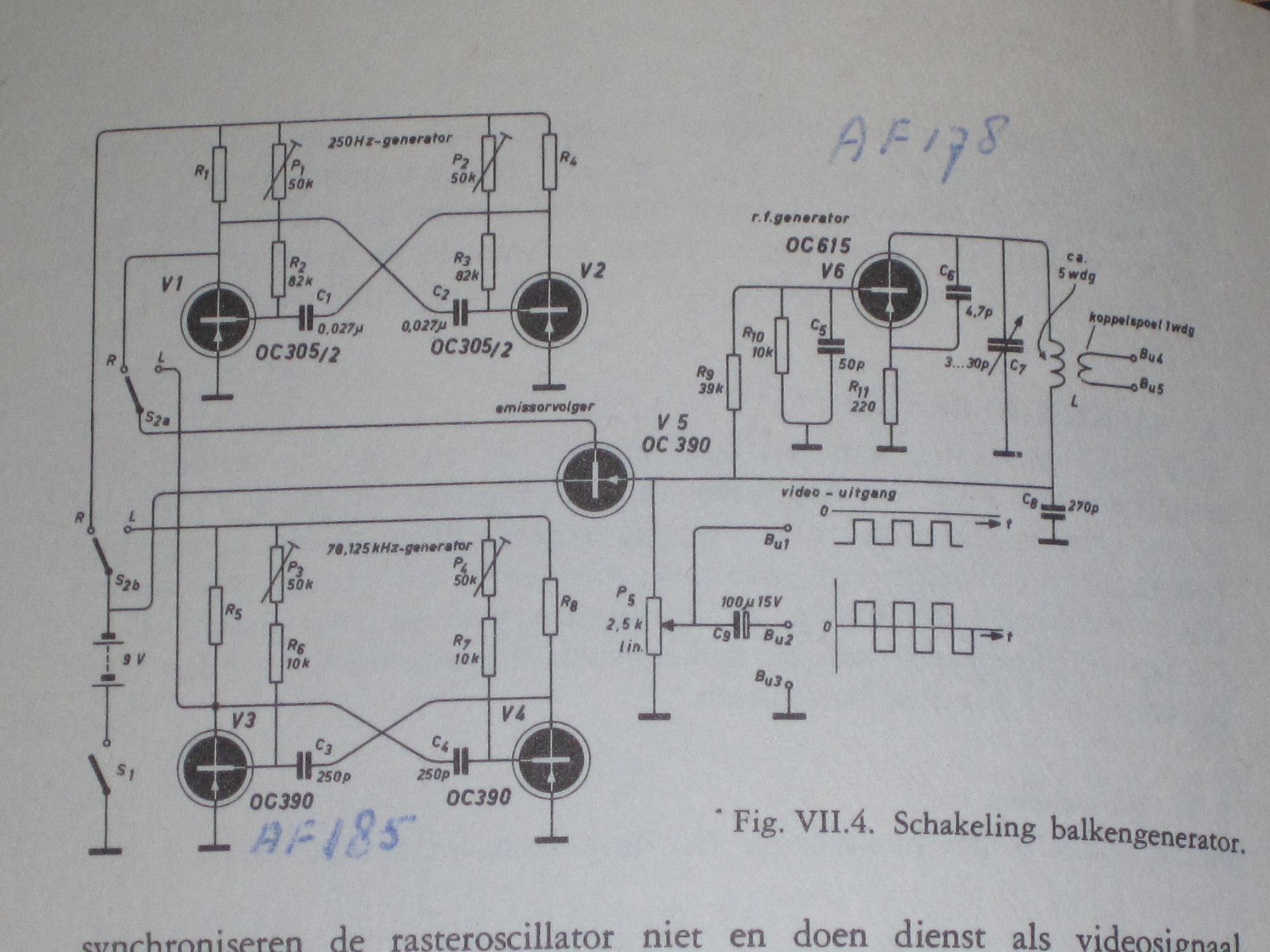

Zo kwam ik recent in het boek 'buizen televisie service' van Dirksen (uit 1964-1967) dit schema tegen met voor mij onbekende symbolen:
In eerste instantie dacht ik aan FET's (getekend als een soort buis), maar FET's waren in die tijd geen gemeengoed en de tekst sprak over basis en collector dus het moesten wel bipolaire transistors zijn. (en 'emissorvolger' zal wel gewoon 'emittervolger' betekenen.)
Erg ongewone tekenwijze die ik nog nooit eerder heb gezien, ook niet in oudere boeken.
Zelf ben ik van afstudeerjaar 1969 (HTS voor Elektronica Amsterdam) en herkende dat teken meteen als zijnde een PNP transistor. Las in die tijd de RB regelmatig, dus dat zou best wel kunnen kloppen.
In de Jeever bibliotheek is wel na te gaan gedurende welke periode RB dit symbool heeft gebruikt. De Elektuur (start 11-1964) en de voorloper Elektronika Wereld, Funkschau en de bekende UK maandbladen gebruikten in die tijd de gangbare transistor afbeelding. Bij mijn weten lag alleen de Muiderkring dwars, met hun eigen symbool.
Paulinha_B
Ze zien er een beetje "buisachtig" uit, maar ik vind deze symbolen eigenlijk ruim zo duidelijk als de tegenwoordige norm.
Tot je deze of vergelijkbare symbolen tegenkomt in een schema van beoblofsen. Hoewel, dan zijn de symbolen waarschijnlijk nog steeds het duidelijkst.

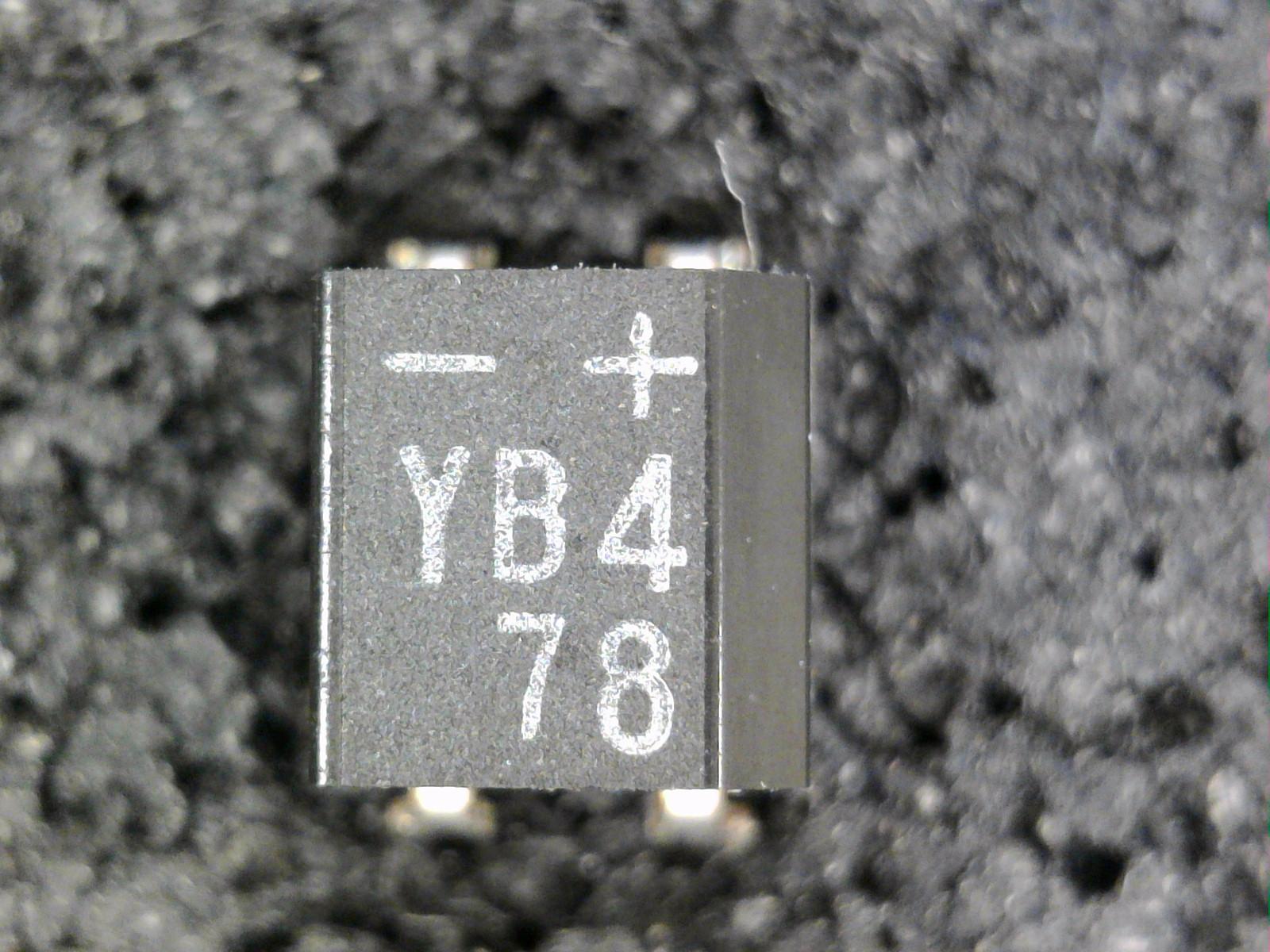

Wie kent deze brugcel? Het is een DIL4 ongeveer in het formaat van een 817 opto met de markering YB4 (ten miste dat denk ik, omdat ik op ebay andere YB4xx's tegen ben gekomen).
