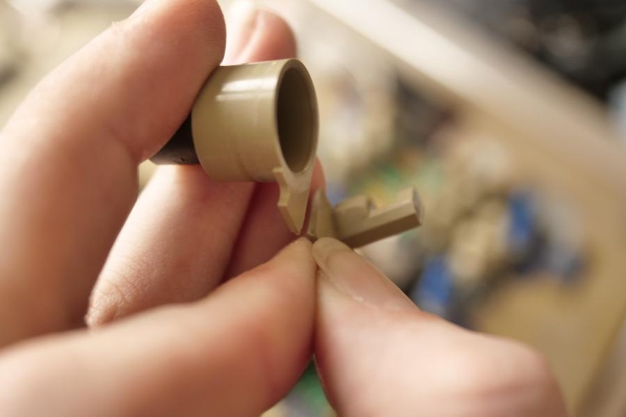

De scoopreparatie vordert.

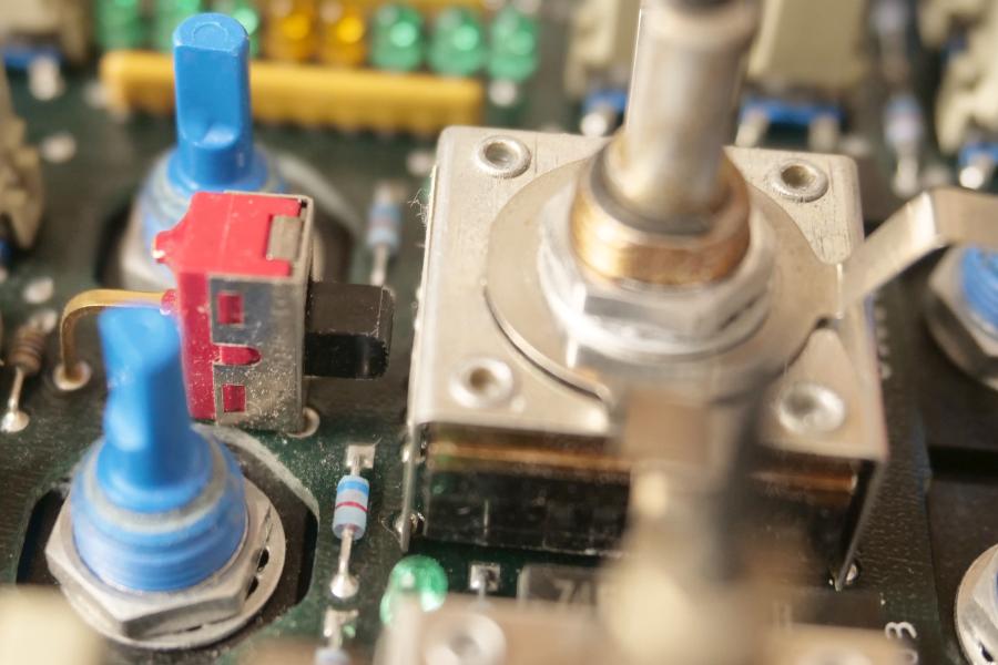

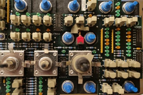

De tijdbasis-knop bleef maar raar doen en gaf geen duidelijke klik naar boven of onder.
Dus de frontrand er maar weer af en de schakelaar-eenheid er weer uit.
Na het verwijderen zag ik de reden: de huls die om de tijdbasis-schakelaar zit, bedient met een soort vorkje de schuifschakelaar die die functie activeert. Maar dat was bij de mijne afgebroken.
En dat hoort dus zo aan elkaar te zitten...
En dat bedient dit schuifschakelaartje.
Met Plastic Weld heb ik het vorkje weer aan de huls gelast.
Daarna de boel weer in elkaar en lopen rommelen met de knoppen. Uiteindelijk kreeg ik ineens beeld. JA! Dit lijkt ergens op!

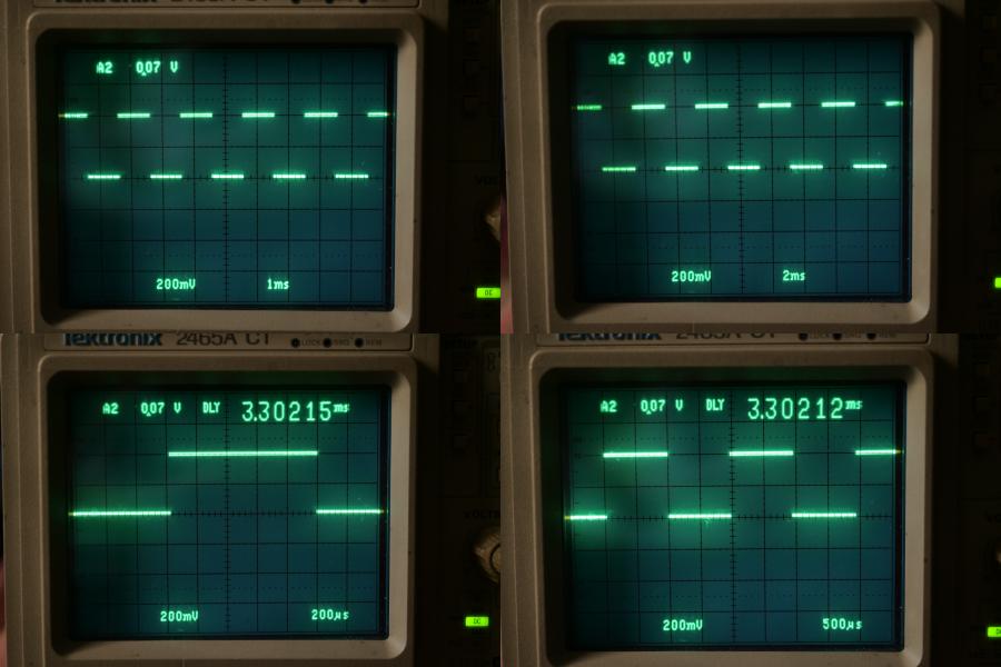

En ik snap niet waarom, maar waarom wordt dit helderheidsverschil niet bij digitale oscilloscopen zo gedaan. Ik vind het echt geweldig veel duidelijker!
Zowel volts/div in originele weergave als vergrote weergave eronder: exact 400 mV op de divisions. Dat vind ik echt indrukwekkend voor zo'n oud meet-apparaat.
Toch lijkt er nog iets aan de hand:
Bij draaien aan de tijdbasis verandert de notatie op het scherm, maar de golfvorm blijft identiek. Bijkomstigheid is dat de golfvorm in tijd gelijk getoond, maar wél trager gescand wordt, bovenste 2 afbeeldingen.
Alleen het draaien aan de VAR-knop verandert de golfvorm op het scherm:
Trek ik de tijdbasis-knop UIT voor SWEEP B, dan werkt de vergroting echt uit de kunst. Druk ik de tijdbasis-knop terug naar IN, dan verandert de golfvorm wél in tijd. (onderste twee foto's).
Tot ik twee keer naar links draai en het gedrag weer terug is bij het begin.
