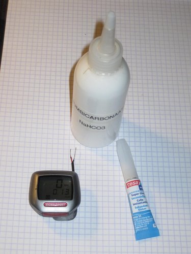

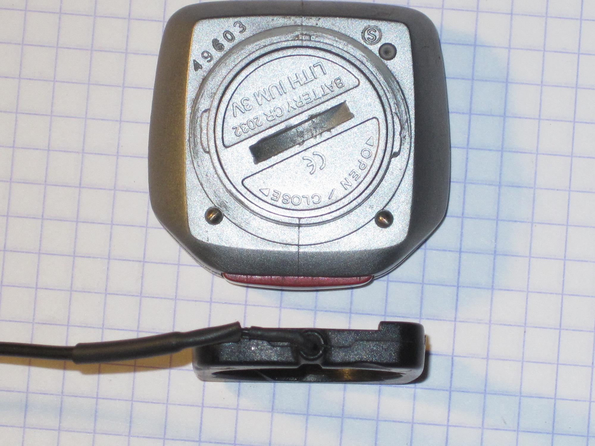

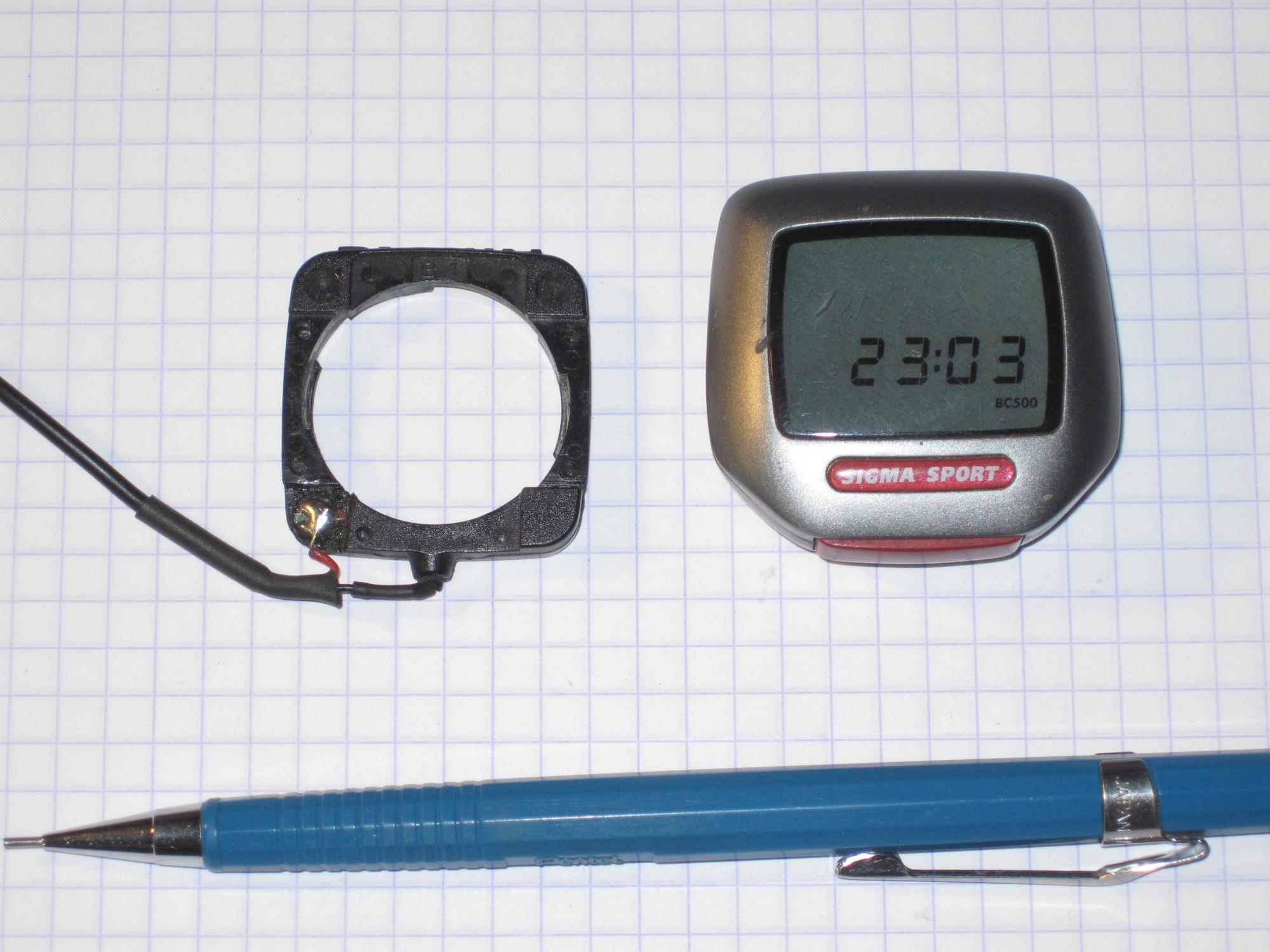

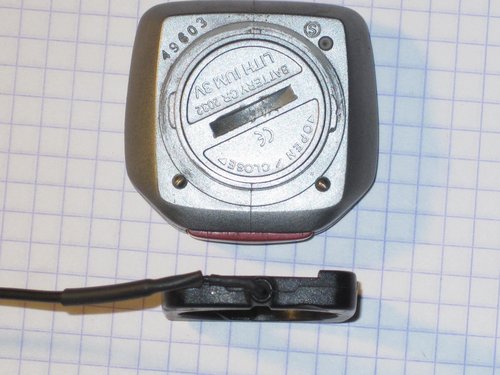

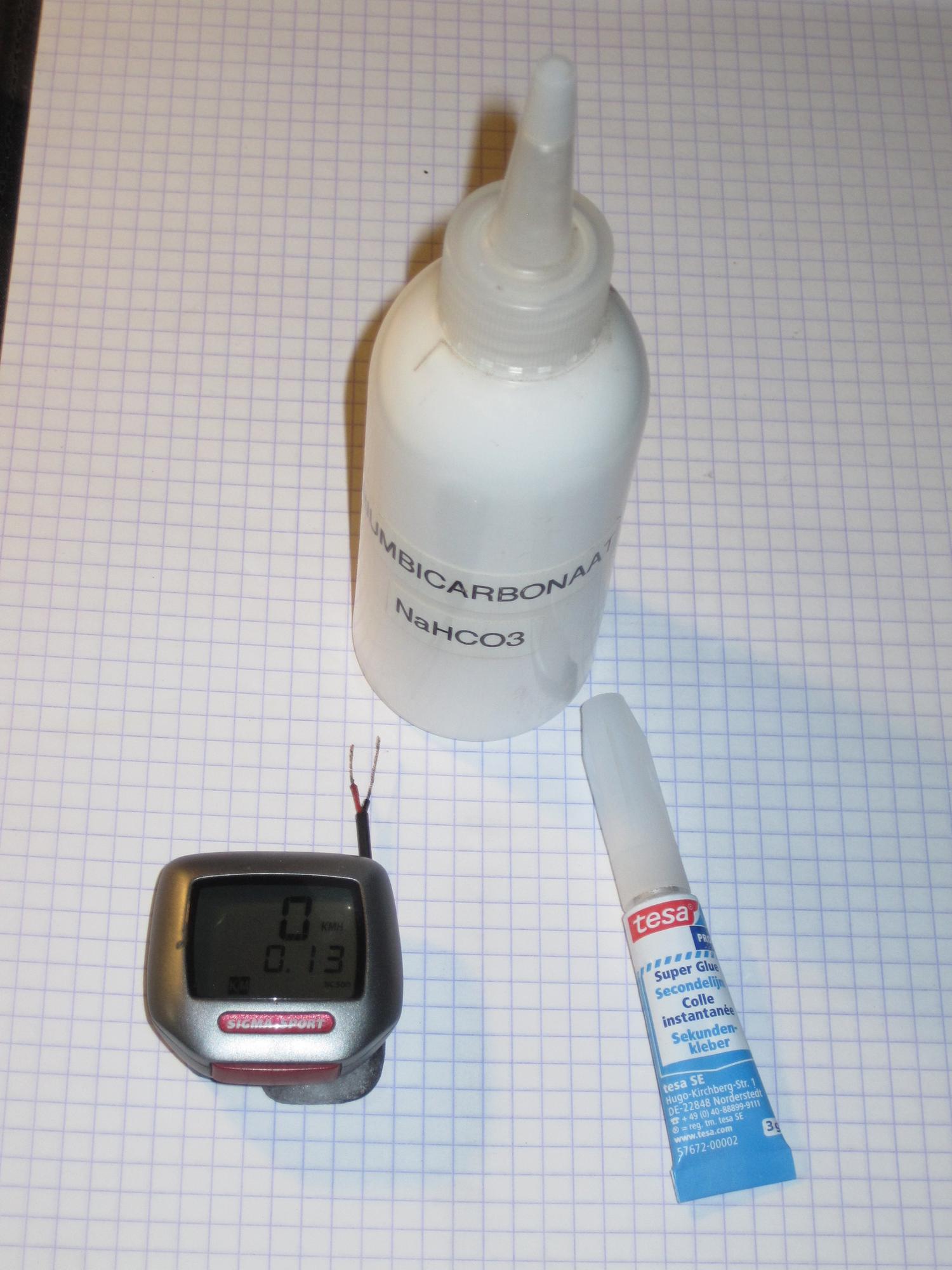

En voor wat betreft de defecte fietscomputerhouder met het afgebroken draadje: toen ik op zoek ging naar een nieuw computerhoudertje vandaag bleek het de eerste dag te zijn van 2 weken vakantie van m'n fietsenmaker.

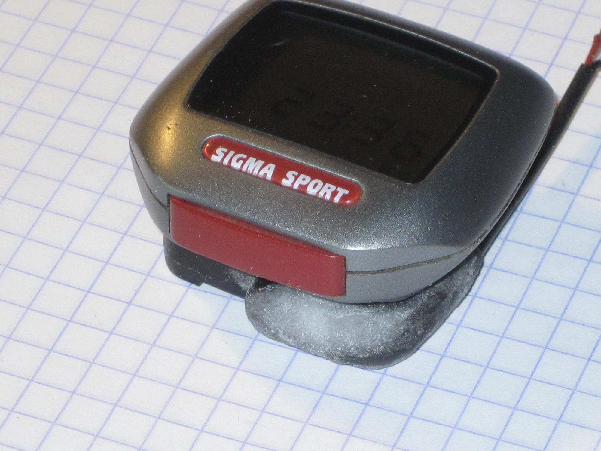

Dan maar zelf aan het fröbelen geslagen. Het hoekje van het contactje met de afgebroken draad open gelegd, nieuwe draad eraan gesoldeerd en het geheel weer dichtgemaakt met cyanoacrylaatlijm en bakpoeder. De draad ook wat ge-rerouteerd, zodat het knikgevoelige punt waar de draad uit het het houdertje komt niet meer zo kwetsbaar is.
Morgen de draadjes terug aan elkaar knopen op de fiets en dan kunnen we weer zien hoe snel we rijden.
