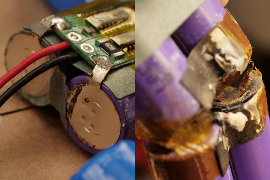

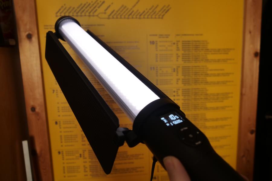

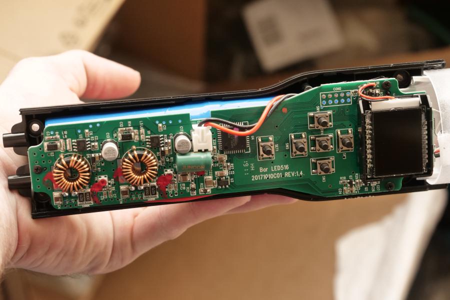

Ik besloot op Marktplaats een gokje te wagen. Er stond al een tijdje een Godox LC500, een LED staaflamp voor AV-gebruik te koop, maar wel een waarvan de accu stuk was.
Er werd niet op geboden en ik besloot wat brutaal te vragen of hij ook akkoord ging met een lagere prijs.
Nou ja, dat ging 'ie, anders stond dit verhaal er niet.
Thuis het ding meteen maar geopend. Ik verklap het vast: dat had geen weekje langer moeten duren.
Na verwijderen van 8 kruiskopschroeven (wat een heerlijkheid!) en wat rommelen met de metalen Ifixit spatel en 1 open-plectrum klikte het ding open.

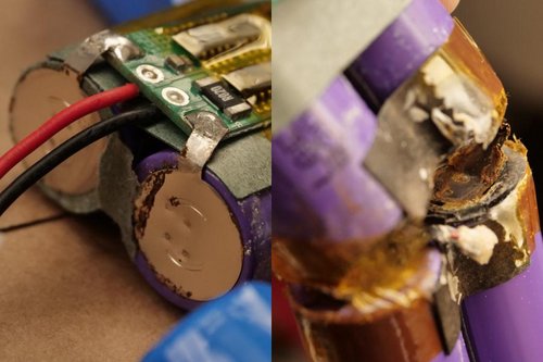

Na wat metingen van de stroom van beide LEDgroepen (warmwit en koelwit) bij volledig volle als volledig lege accu (labvoeding) zodat ik wist wat ik moest hebben als ik een vervangende accu wou samenstellen, stortte ik me op de accu.
Die was echt, ECHT gaar. 0,2 Volt en zakkend...
Wel eens prettig voor een Chinees product: geen cijfertje op het pack is gelogen, alles klopt.

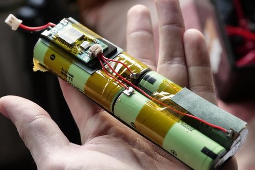

De cellen zagen er zonder meer 'pokdalig' uit en eenmaal isolatiekarton verwijdert werd de lekkage zichtbaar. Zoveel lekkage... De soldeerlippen naar het BMS-printje waren zelfs totaal weggerot.
Ik wou eerst nieuwe cellen bestellen (veel grotere capaciteit) maar vond het het bedrag (pakweg een tientje voor de cellen, + meer dan de helft daarvan aan verzendkosten)
wat te gek worden. En och, sloopcellen genoeg.

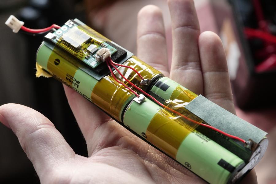

Het werden 4 Panasonic CGR18650EA's, op papier vergelijkbare cellen, maar in mijn geval met een verleden (oude laptop-accu's)
Toevallig had ik ze recent een cyclus laten doorlopen in de Sky lader en wist ik dat ze alle 4 bijzonder dicht 'bij elkaar bleven' qua energie.
Na wat puntlassen was de nieuwe accu klaar.
Die geïsoleerd en in de lamp geplaatst en jawel...

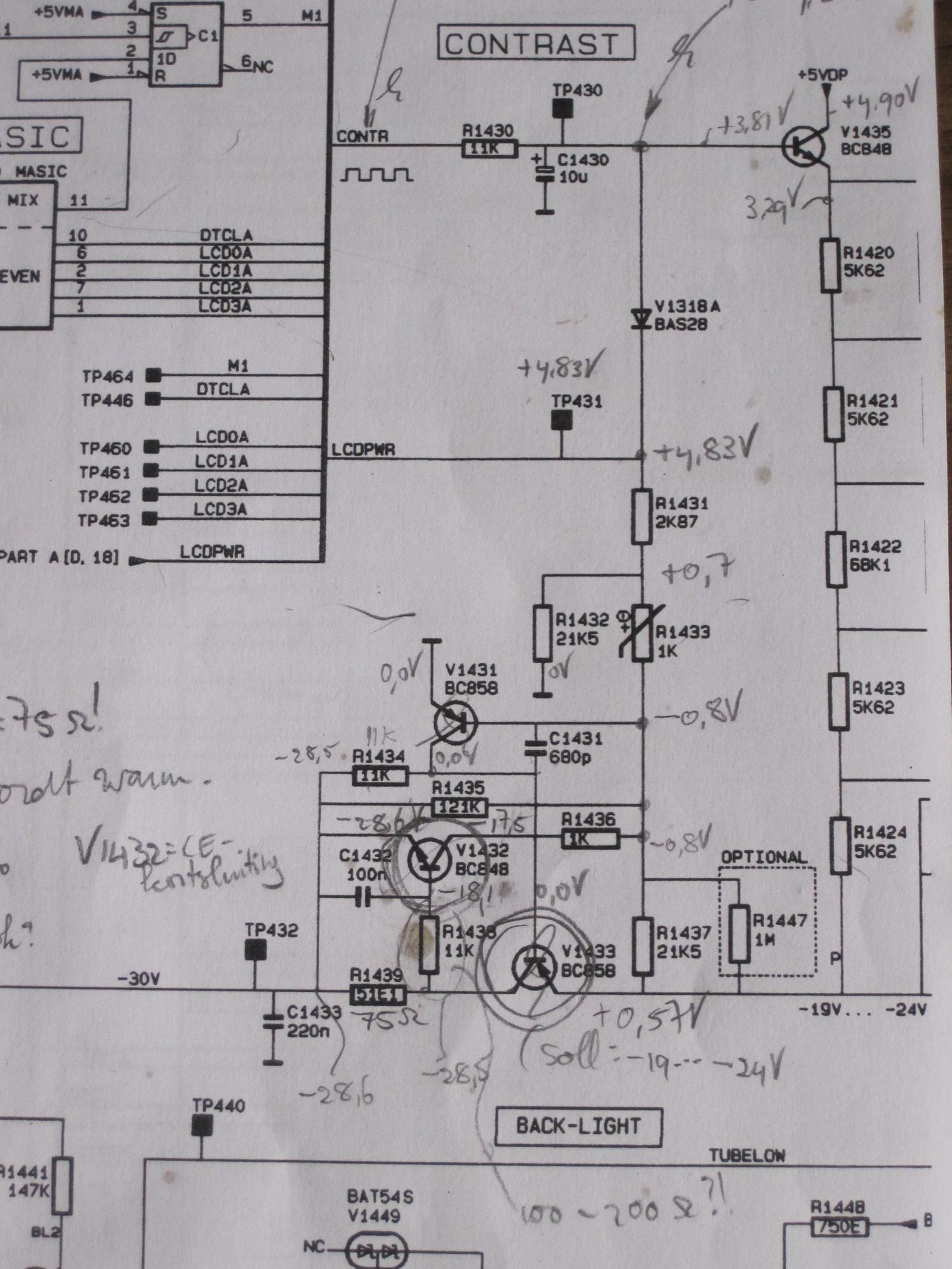

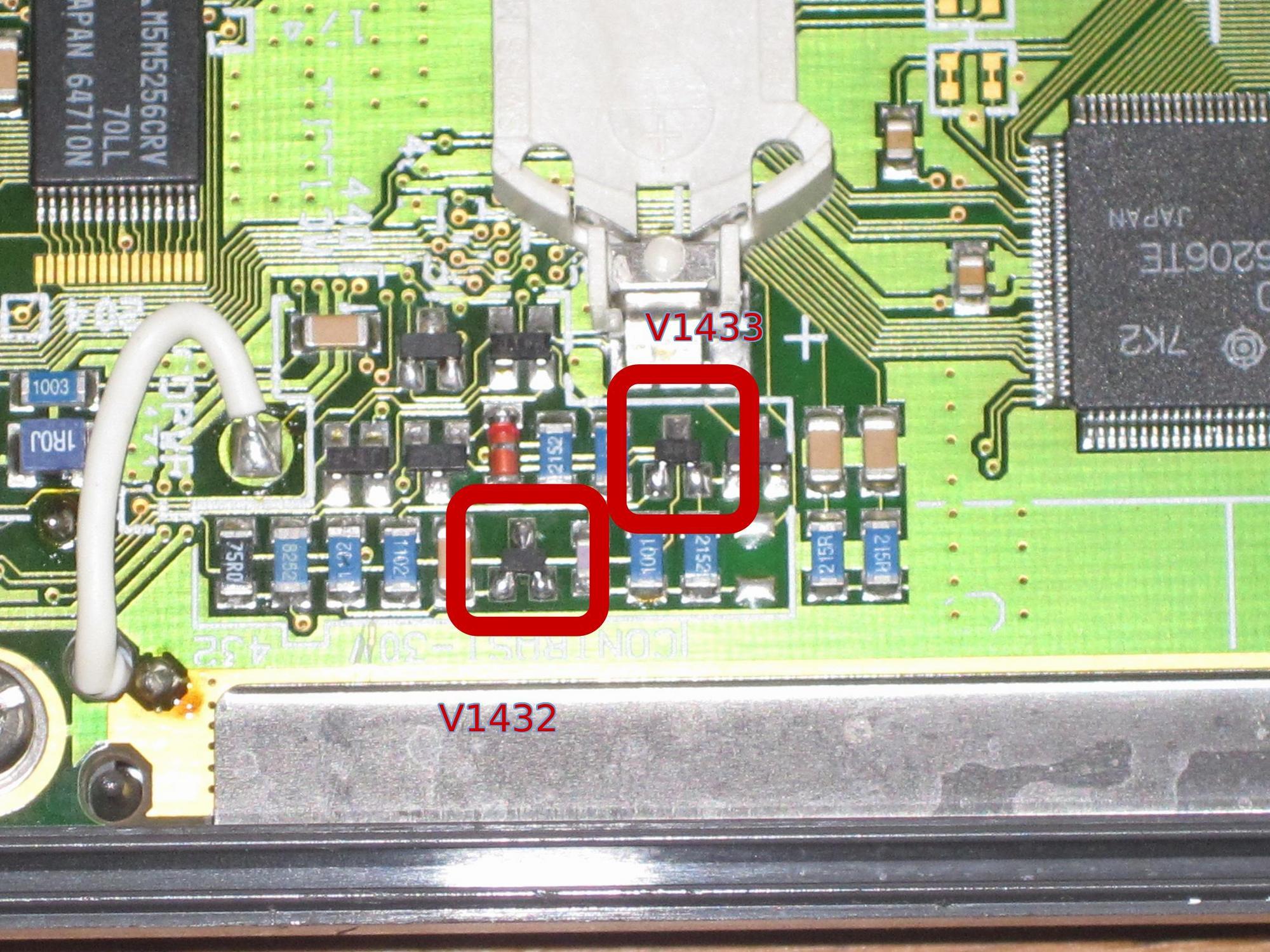

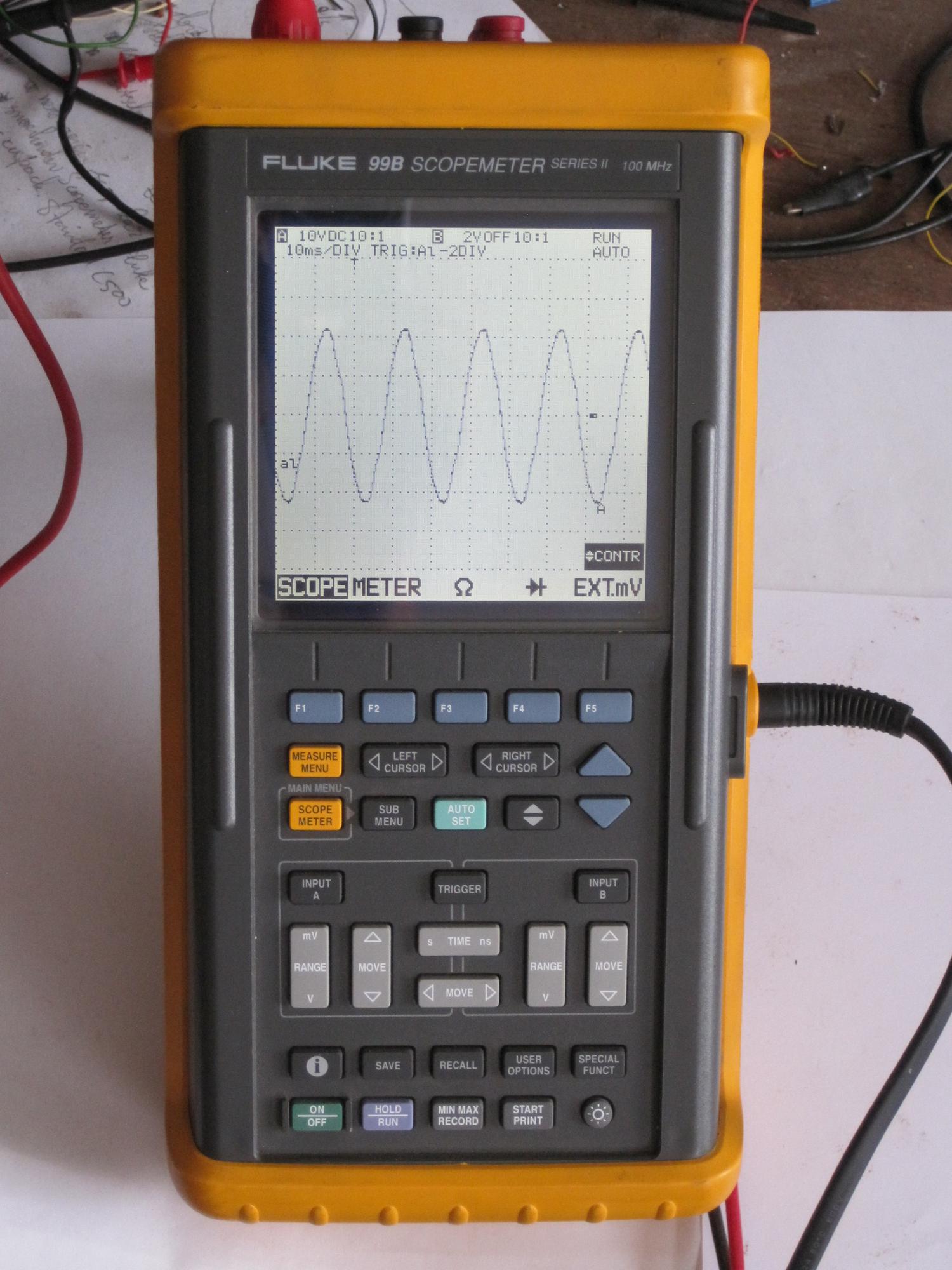

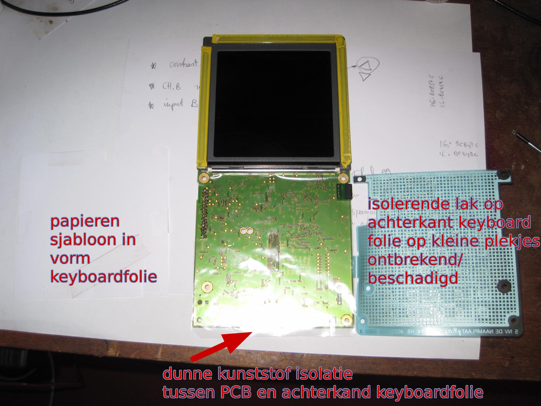

Wegens een klein, hinderlijk maar niet ernstig mankement in m'n Fluke 99B scopemeter had ik hem gisteravond even opengeschroefd om het keyboard weer in orde te maken. Terwijl ik wat aan het testen was met het apparaat open en onder spanning wilde ik de twee schalen weer samenvoegen, waarbij een massacontactveer kortsluiting maakte met de bovenste print (digitale print met keyboard, LCD-drivers en LCD. Het scherm werd volledig donker.
Een paar keer hard op mezelf gefoeterd, het apparaat 'onherstelbaar defect' verklaard en weer dichtgeschroefd, accu's eruit gehaald en apparaat opgeborgen. Daarna nog een paar keer luid op mezelf gefoeterd. M'n humeur was niet goed, om het zacht uit te drukken.
Een uurtje later toch maar het apparaat weer gepakt, terug opengeschroefd en proberen te achterhalen waar ik kortsluiting met massa had gemaakt. Dat kon op twee plekken zijn: de ene plek was één van de 6 LCD driver-IC's met heel veel pootjes; als daar de fout zat was het einde oefening. Andere mogelijke plek was de contrastinstelling. 50% kans dat het daarin zat, en dat was misschien nog wel herstelbaar. De rest van het apparaat leek in orde: bij het 'in the blind' bedienen hoorde je duidelijk de diverse relais aan-en uitklikken. Dus niet alle hoop was verloren.

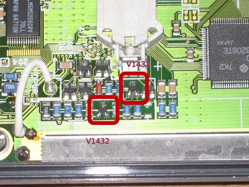

Na wat meten bleek al snel dat de LCD contrastspanning (-19...-24V) niet aanwezig was. Na nog meer metingen en controle met de thermische camera was één transistor zeker defect, en een andere een grote verdachte. Beide standaard torren, BC848C en BC858C.
Na het vervangen van V1432 werkte het apparaat nog niet (V1432 had BE-kortsluiting van ca. 85 ohm). Pas na vervangen van ook V1433 deed hij het weer prima, tot grote vreugde van ondergetekende. Ik had helaas niet precies de juiste exemplaren (gedesoldeerde torren, uit oude apparatuur), alleen de 'B' varianten met minder gain. En net een tikkeltje kleiner van formaat, maar paste verder wel goed op de print.
M'n eerste plan was om exact dezelfde torren (C-klasse) te pakken zien te krijgen, maar denk dat ik het in elk geval voorlopig maar gewoon zo laat. Elke (de-)soldeerbewerking geeft risico op schade. En als het werkt dan werkt het.... Na langer proefdraaien, waarbij alles goed bleef werken en niets te heet werd, heb ik het apparaat weer dichtgeschroefd.
Eén moment van onachtzaamheid leidt tot 5-6 uurtjes werk. Gelukkig was het nog herstelbaar en waren het slechts een paar jellybean-transistors die defect waren, niet één van de hoog-geïntegreerde Fluke-specifieke IC'....
Kan me voorstellen dat het paniek zweet je uitbrak toen je het volledig zwarte LCD zag. Dat zijn van die momenten dat je een intense hekel aan jezelf hebt (ik in ieder geval wel).

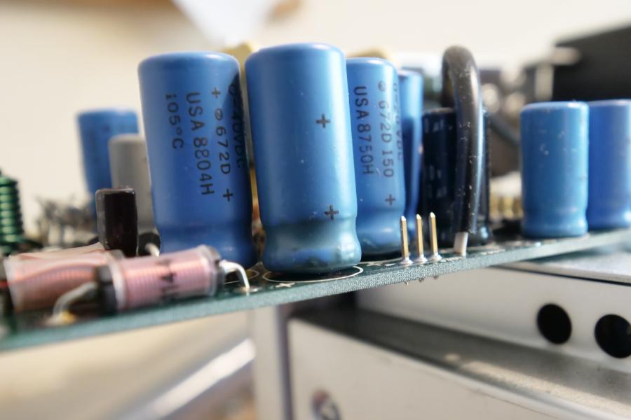

Een maand of wat terug kreeg ik gratis een Tektronix 2465A CT 'Special Edition' in bezit. Maar ik had ze (er waren enkele 2445 en 2465's) al gezien en wist daardoor wel ongeveer waar ik aan begon, in tegenstelling tot een enkele collega die 'm direct na het 'winnen' van de loting onder personeel onder spanning zette, om na een minuut of 5 habemus papam uit te kunnen roepen omdat er een enorme witte rookwolk uit kwam.
Rifa rookbommen...

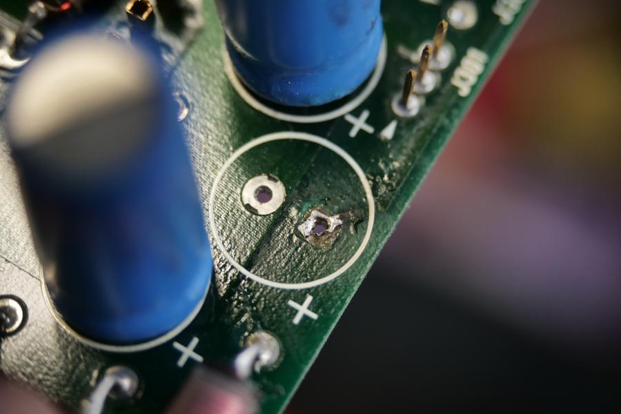

Maar dat niet alleen, op print A2A1 en A3 zaten veel elco's en vooral op (geloof ik) A3 was er 1 al aan het lekken geslagen.
Gelukkig bleek de schade heel erg beperkt gebleven te zijn:

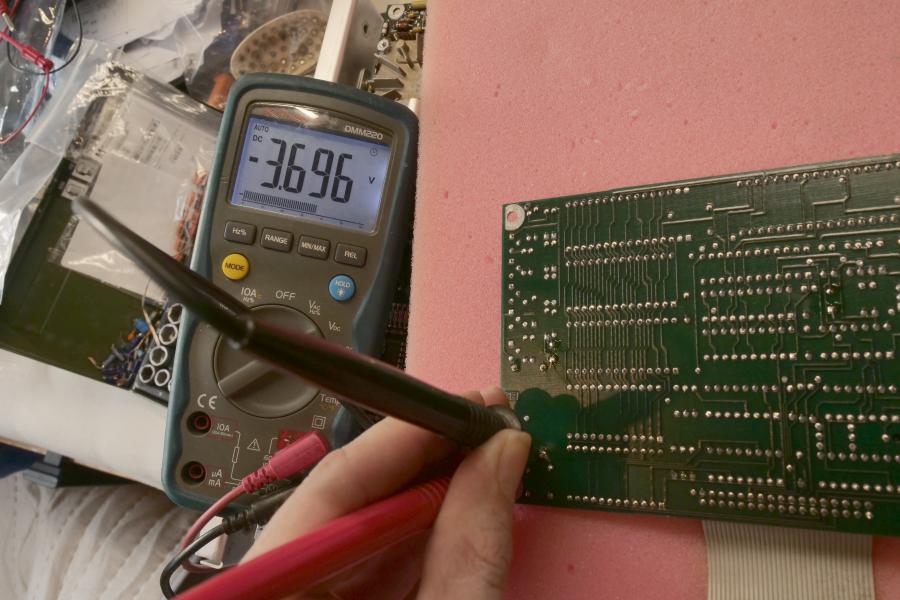

Nadat alle Rifa's, elektrolyten en tantalen van elke print al vervangen waren, was het de beurt aan de print waar ik het meest tegenop zag: Main board A1.

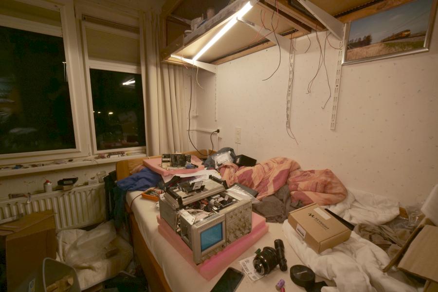

Gisteren heerste hier een soort bomontploffing. Wegens gebrek aan ruimte op m'n hobbytafel werd er wat ESD-schuim neergelegd op m'n bed en kwam m'n Weller WP80 weer eens in actie, omdat het verplaatsen van m'n JBC niet echt een optie was.
Een provisorisch geplaatste LED-TL die ik al eens uit de lampenbak bij de Hornbach had gevist deed dienst als extra werkplekverlichting.
Het is me erg meegevallen en wat zit het schakelaar en ingangsblok mooi ingebouwd. Paar schroefjes en connectoren lossen en alles komt los en is dan als module uit te nemen.
Het mooiste was control board A5: daar zat op de mijne weliswaar geen Timekeeper RAM, maar wel een lithium-cel. Ongelooflijk, maar nog 3,7 Volt! Ik kan me niet voorstellen dat dit het origineel is en vermoed dat deze al eens vervangen is.

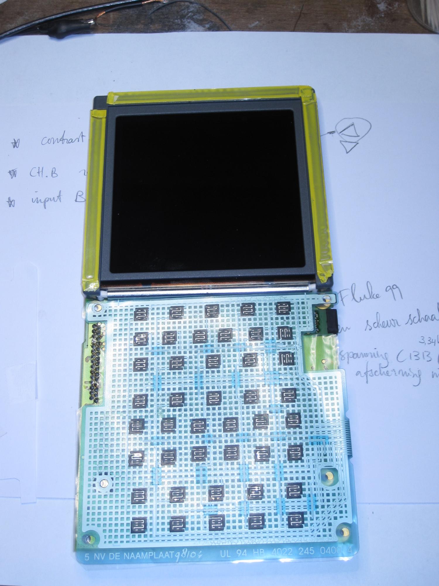

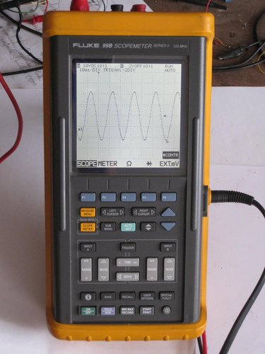

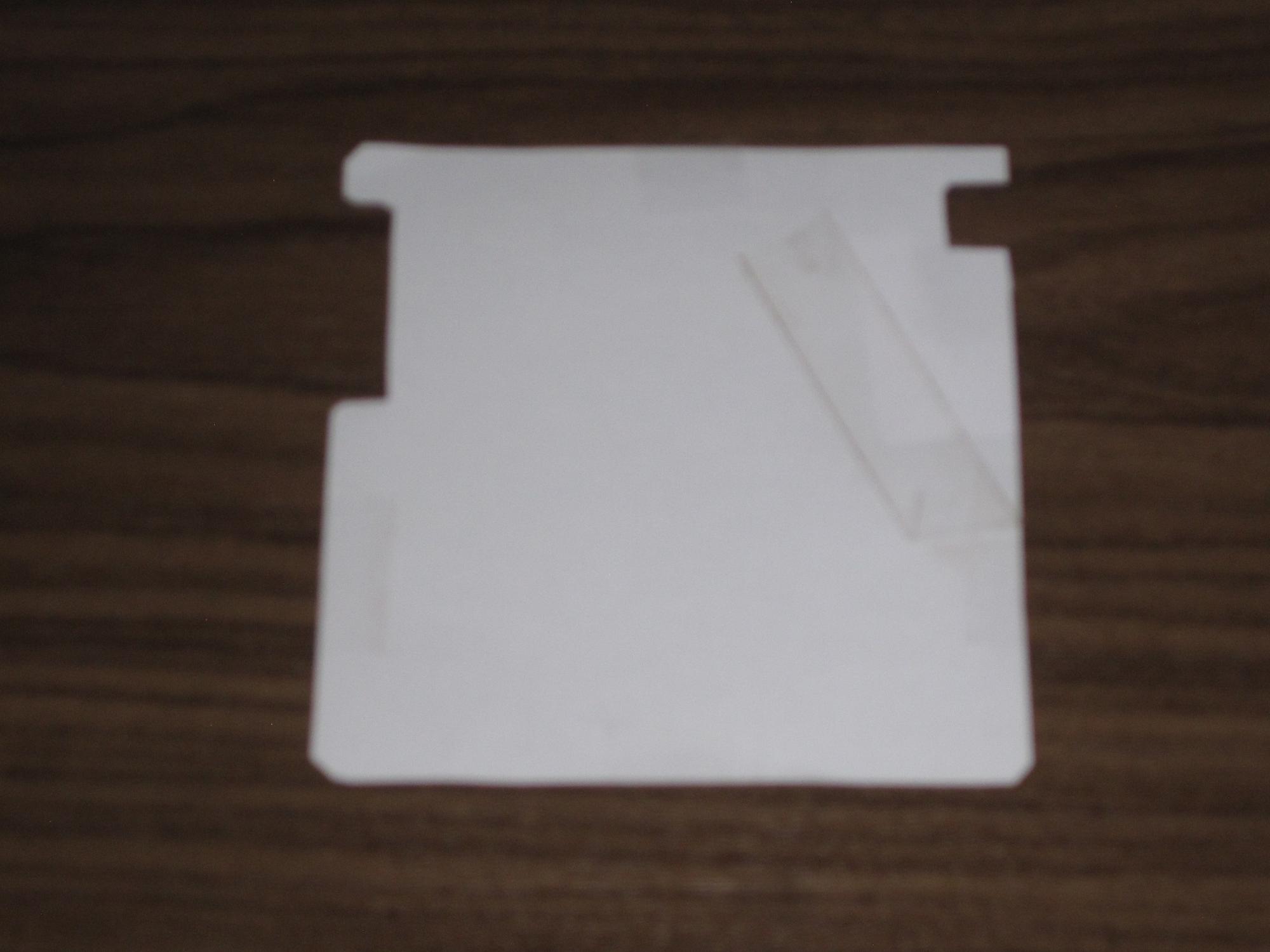

Had al enige tijd een probleem met het toetsenbord van m'n scopemeter, waarbij sommige toetsen constant ingedrukt leken waardoor de instellingen van de scope veranderden en alle andere toetsen in functie geblokkeerd waren (met uitzondering van de aan/uit-knop die helemaal los staat van de keyboardmatrix). Na meerdere keren schoonmaken, re-seaten van de ribbon-cable in de connector, etc., was het probleem telkens ongeveer een dag weg maar het bleef terugkomen.
Na het opnieuw een keer openhalen van het apparaat (waarbij de kortsluiting optrad zoals hierboven beschreven en gerepareerd) zag ik bij het bekijken van de schermfolie met een loupe dat op de achterkant van de keyboardfolie op sommige plekjes de isolerende lak ontbrak; die was aan het PCB blijven plakken. Gevolg van de ontbrekende lak was dat op die plekken de isolatie van de keyboardfolie ontbreekt en er kortsluiting kan ontstaan van de kruis-patroon printsporen (afscherming) met de onderliggende print.
Heb daarom eerst een passend sjabloontje uit papier gemaakt en dat gekopiëerd op dunne kunststof folie en uitgeknipt. Hierbij er ook opgelet dat er gaten zitten op de plekken waar de grafiet van de keyboardfolie contact dient te maken met de PCB.
De dunne kunststoffolie vormt nu de isolatie tussen de PCB en keyboardfolie. Het lijkt er op dat dit de problemen permanent heeft opgelost.
(het heeft me al met al best wat hoofdbrekens gekost om het probleem op te sporen; had al meerdere andere dingen geprobeerd die slechts tijdelijke verbetering gaven. Wèl had het gemanipuleer tot gevolg dat het apparaat telkens weer tijdelijk beter werkte. Dat was uiteindelijk de clou die me op het juiste spoor zette.)
Waarom slechts tijdelijk verbetering? Hoe meer je het keyboard bediende, hoe beter de keyboardfolie over z'n hele oppervlak tegen de onderliggende print werd geduwd met (soms tijdelijke) sluiting als gevolg. Dus hoe meer het apparaat gebruikt en bediend werd, hoe erger het probleem werd.
Was een lastige fout om op te sporen, maar eenmaal gevonden erg simpel om op te lossen.
