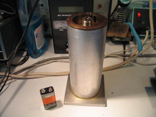

Had ik eerder moeten bedenken ... Wist je dat een BNC chassis deel niet water/olie dicht is? Nou ik inmiddels wel!
Edit:
Voor 100W en meer, heb ik altijd nog deze:
Gekregen van Sietze, bedankt nog voor de tip KT88!
[Bericht gewijzigd door Rd12tf op 23 juni 2007 16:32:38 ]
Wat is dat in dat blik ??? een verwarming of zo.
Edit: o een Dummyload ????
Wat is een Dummyload en wat doet het ?????
[Bericht gewijzigd door Stijn M. op 23 juni 2007 17:22:06 ]
Daar kan je een zender op aan sluiten en afregelen zonder dat je werkelijk energie uitstraalt, alle energie wordt in warmte omgezet in de dummyload.
In de audio techniek worden ze ook gebruikt voor het afregelen en meten aan eindversterkers. Alleen zijn ze daar geen 50 ohm maar iets van 4, 8, of 16 ohm.
Zou je er ook een rookmachine van kunnen maken. ???
Gewoon een blik vol weerstanden en dan wat rookvloeistof er op gieten. ???
Of is dat onzin.
Geen idee! Ik weet wel, als die dummy van de laatste foto gaat roken (er zit 350 ml vloeibare paraffine in) er iets grondig mis is...

GVD, Dummyload to the max ofzo?

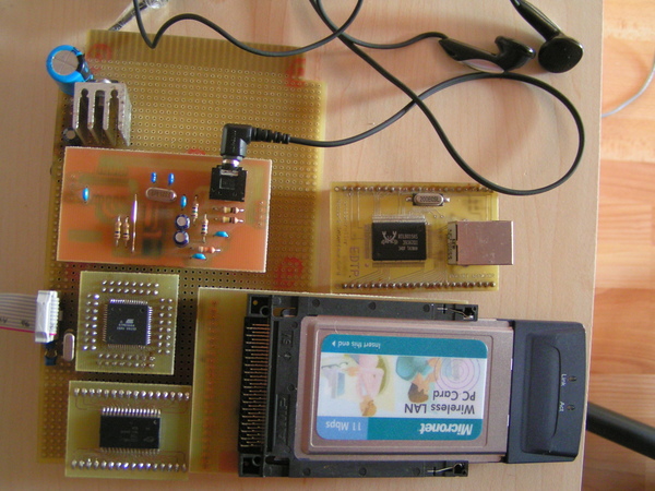

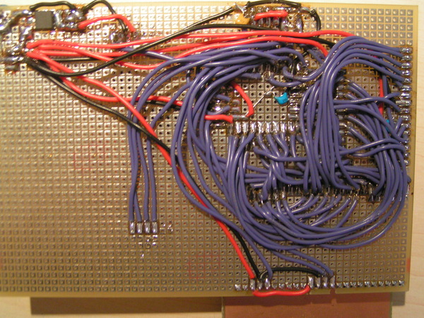

Project waar ik al lange tijd aan werk, en nog een tijdje aan zal werken. Hier alvast een preview:
Bovenkant:
Onderkant:
Het is een standalone internetradio (mp3 stream via een shoutcast). Specs van het geheel zoals hij nu is:
- Draadloos (WiFi) via een PCMCIA kaartje (op de foto te zien op de PCB).
- RJ45 netwerk via een RTL8019AS (op de foto te zien naast de PCB, kan op de PCB worden geprikt ipv de draadloze).
- Compleet zelfgeschreven TCP/IP stack, alleen de foutafhandeling bij TCP sequence numbers moet nog flink verbeterd worden. De stack ondersteund ARP, IP, ICMP, UDP, TCP, DHCP, DNS en HTTP redirecting. Bij draadloos internet wordt ook WEP beveiliging ondersteund.
- 4Mbit RAM als buffer voor de stream.
- Verder zitten er wat testprogramma's in, als een telnet echo server en een telnet client (kan bijvoorbeeld een mailtje mee worden verstuurd via SMTP).
- VS1011 decoderchip (aan de onderkant van de pcb met jackphone connector) voor mp3 decoding.
- Title-streaming van de stream, zodat ook de artiest/nummer te zien is op een nog te komen (grafisch ) display.
- Dit alles bestuurd door een ATMega64 @ 16MHz.
Grootste werk wat nu nog gedaan moet worden, is de foutafhandeling van TCP robuuster maken. Na een paar uur stopt hij er soms mee. En er kan nog veeeel geoptimaliseerd worden, code is nu best wel puinhoop geworden, eerst dat maar weer in orde zien te krijgen
Gaaf Wouter! Respect!

Op 23 juni 2007 20:59:28 schreef Wouter Sijm:
Da's niet min! Ik zou er niet eens aan denken, zoiets te overwegen...
Petje af, wat een werk!

Internet radio ziet er handig uit!
