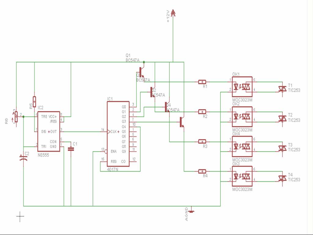

Ik heb al eens geprobeerd het schema te tekenen. Het is wel wat samengedrukt.

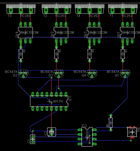

Mwa, niet echt denderend.
Eerst gooi je alles wat op een draadbrug lijkt de deur uit. Dit kan heel gemakkelijk enkelzijdig.
Regel 1 bij optocouplers, je laat er geen banen onderdoor lopen! De ruimte tussen de pads komt neer op zo'n 6mm, waarmee je de hele handel klasse II kan houden. Leg je er een baan onderdoor, dan help je die hele isolatie om zeep.
Weerstanden kan je wel banen onderdoor leggen, ze zijn prima bruikbaar als jumpers.
Ik heb vast een beginnetje voor je gemaakt:
Het stuk met de NE555 moet je zelf maar even uitvogelen, want ik weet niet of de 555 in zo'n schakeling wel goed gaat werken. Ook is die SMD potmeter wat exotisch gekozen..?

Leg eens uit, ik zie geen plekken waar veel stroom loopt?
Oei, die SMD potmeter was een foutje. Daar komen eigenlijk gewoon twee gaatjes om draadjes in te solderen die naar de potmeter op het voorpaneel gaan. Het is ook maar mijn eerste proeersel in dit programma. Ik heb het nog niet helemaal door hoe het werkt.
En nog over die NE555. Ik dacht dat dit beter was voor zo'n schakeling. Misschien beter gewoon de schakeling van CO volgen en met dat opampje?

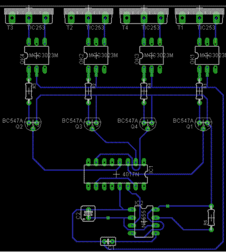

Met goeie moed ben ik opnieuw begonnen en dit getekend:
Alle commentaar is welkom.

Je bent de ontkoppelcondensator bij de ICs vergeten, en ook ontbreken volgens mij aanslutingen voor de voedingsspanning van je schakeling. Ook bevestigingsgaten zijn nooit mis
Dat komt allemaal nog wel in orde. Ik ga voor de voeding later nog wel zorgen als dit al een beetje deftig is. En gaten voor montage zet ik op het laatste wel bij.

Op sommige plaatsen heb je ook via's staan (bijvoorbeeld 2 stuks bij iedere opto), waar zijn die voor bedoelt?
Die zijn om eventueel leds aan te sluiten als aanduiding.
Dan moet ik wel nog de weerstandwaarde anders berekenen.
Of kan dit niet?
De voedigspin van die 4017 staat op het schema van EAGLE niet getekend. Die moet ik nog leggen.
EDIT: Maar hoe doe ik dit dan?

Als je nou de ganse schakeling op 5V laat werken, en je vervangt de 4017 door een 74HC4017, kunnen die torren weggelaten worden. De 74HC4017 kan genoeg stroom leveren om de opto-couplers rechtstreeks aan te sturen.
ik denk dat je het beste nu al aan die voeding kan werken als die nu bij zit zit je dadelijk niet te kloten. en dan is het snel over met deftig.
wat je misschien ook kan doen is alles wat dichter bij elkaar zetten scheelt veel print

In de schema editor heb je links in beeld een knopje "invoke", beetje onderin, de knop met 4 logische poortjes. dat aanklikken, en dan je 4017 aanklikken, dan kan je de voedingspinnen kiezen in een pop-up.
Ja dat werkt, bedankt.
Nu heb ik de voedingsspanning kunnen aanlsuiten.
Die ontkoppelcondensators, moeten die zo dicht mogelijk bij het IC staan? Welke waarde, 100nF?
