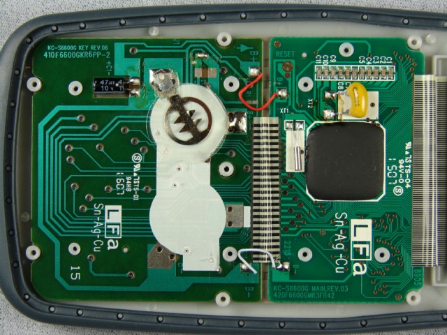

Elektronica kun je op de dag van vertrek volgieten met giethars, dan komt er nooit en te nimmer een spat water bij. Aan de waterdichtheid van de motoren zal wel speciale aandacht besteed moeten worden.

epoxy of iets dergelijk bedoel je zeker
Het spul wat rechts op de print zit :).
http://www.rskey.org/~mwsebastian/reviews/sentry_ca756_pcb.jpg
"zwarte blob"
Ingieten is idd nog beter dan 2 behuizingen over elkaar heen.

Maar goed, zodra die zooi er overheen zit is repareren absoluut geen optie. Print zal dan volledig vervangen moeten worden.
Luchtdicht maken is nooit goed, omdat het gewoon niet lukt. Als je door afkoeling onderdruk krijgt wordt er absoluut vocht aangezogen, wat je niet meer kwijt raakt. Gewoon de boot goed ventileren, ik twijfel er niet aan dat daar geschikte lucht in/uitlaten voor bestaan. Waterpompje voor de zekerheid, misschien ontstaat er toch zoveel condens dat het van de binnenwand afdruipt.
Elektronica in een geschikte behuizing onderbrengen, ingieten zou ik ook afraden, al is het maar omdat de jury misschien het een en ander aan de hardware wil inspecteren:

Ingieten in giethars op de dag van vertrek, inspectie is dan al gedaan en reparaties zijn dan al onmogelijk. Ik bedoel niet dat kleine drupje op de print, maar ik bedoel het spul waar je gietmoffen mee ingiet. Na een uurtje of 2 is het hard als een baksteen.
