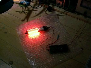

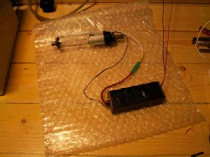

Een knutsel projectje van mij.
Een Helium Neon laser uit een oude barcode scanner weer een nieuw leven ingeblazen.
Er moet nog een PVC buisje omheen komen want 1 keer de prikkel van de hoogspanning is wel genoeg. :-)
Ik heb geen idee hoeveel mW hij is maar hij schijnt behoorlijk ver.
De bedoeling is uiteindelijk om er een laser effectje mee te maken.

Ziet er uit als 1mW of minder. Meer hebben barcodescanners ook niet nodig dacht ik zo. De golflengte is vrij kort met 631.816nm en is daarom meer dan 2 maal helderder dan een rode diode laser van gelijk vermogen. Ik denk toch dat er niet veel nuttige dingen mee te maken zijn. Leuke laser effects waaraan ik denk zijn spiroscoop (motors met spiegels) of nevel (schijnen door een oneffen transparant steentje of oneffen spiegelend oppervlak)
Of je kan er iets mee bewaken altijd leuk.

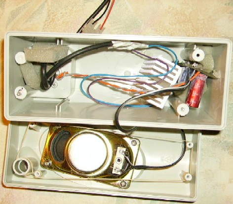

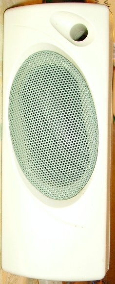

Ik zal ook maar even zeggen wat ik de laatste week heb uitgespookt.(er zijn nog wel geen foto's)
Een 10W versterker met TDA2003.(2de keer dat ik hem maak)
Deze keer niks oscillatie ofwat. Ik had zelf een eenvoudig printje geëtst.(dit is wel eerst met carbonpapier getekend en met etsvaste stift erover getekend) Geëtst met ijzer-3-chloride. Het is bedoelt als boksje om mee te nemen op kamp, dit oude pc boksje geeft al genoeg lawaai met een 9V blokbatterij.(mijn plan is wel er AA's aan te hangen)
fotootjes
http://www.uploadarchief.net/files/download/imgp0113.jpg
http://www.uploadarchief.net/files/download/imgp0110.jpg
Maar nu doet hij nog even dienst als boksje voor in de klas met een creative opdracht.(liedje laten horen) En als boksje voor op de fiets.

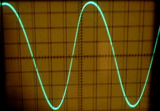

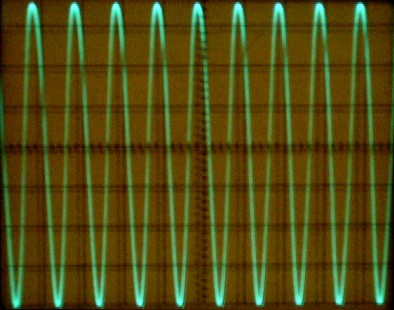

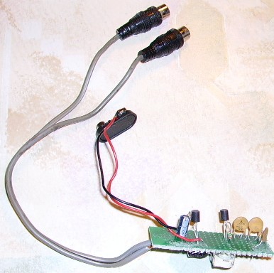

Nog een ander projectje van vandaag is een klein sinusgeneratorretje.(van de CO site) De sinus valt wel mee op het beeld van de oscilloscoop.(jaja ik heb een oscilloscoop van €50 gekocht, hoera)
Prachtige snelle gaatjesprint.
http://www.uploadarchief.net/files/download/imgp0115.jpg
Gezellig 's avonds voor de buis.
http://www.uploadarchief.net/files/download/imgp0117.jpg
http://www.uploadarchief.net/files/download/imgp0124.jpg

en hoelang gaat dat 9v batterijke dan wel mee?
Zo'n blokbatterijke gaat toch zeker wel nen dag op de vlo mee.(dat is nu maar een 3 kwartiers, maar dan heb ik toch nog genoeg batterij over om thuis ff de batterijtjes verder een dik uur verder op te gebruiken)

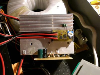

weer iets van mijn kant, omdat ik het vervelend vind als de ventilator van mijn voeding constand staat te ratelen. heb ik een klein thermostaatje gemaakt. zodat de ventilator aleen draait al het koelblok warm word.
http://www.uploadarchief.net/files/download/resized/dscn1097.jpg
zoals jullie kunnen zien is het zo klein mogelijk gemaakt.
het printje is dan ook maar 2,5 x 1,5 cm groot.
In mijn voeding heb ik ook zoiets ingebouwd. Bij mij is het wel zonder print.(alles in de lucht) Met een LM317.
Op 11 november 2008 19:28:25 schreef electro_freakz:
Ik heb mijn electrisch ventilatorkacheltje juist andersom gemod :) De fan blijft nu altijd draaien en alleen het element wordt door de thermostaat aan- en uitgeschakeld. Niet echt een electronicaprojectje, maargoed ik moest er even aan denken.
