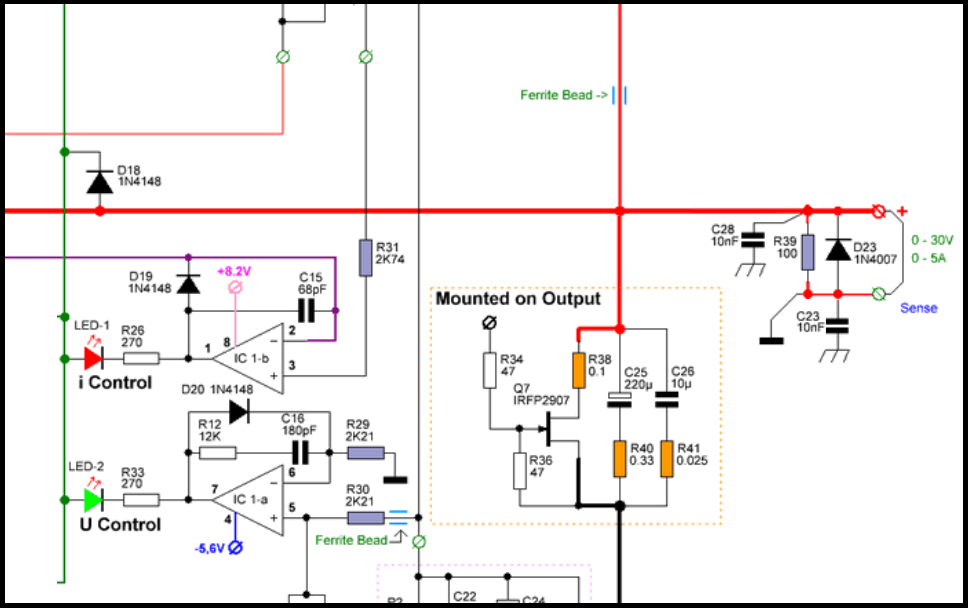

In je laatste geposte schema heb ik een mogelijk probleem opgemerkt met de Sense weerstand R20 en je referentie spanning ten opzicht van je ground.
Laatste schema: http://www.bramcam.nl/NA/NA-01-PSU/NA-PSU-20.jpg
Stel dat er een volt spanningsverschil ontstaat door de spanningsval over je bekabeling, je sense spanning is dan 1 Volt lager dan je GND '+' uitgangspanning. De referentie spanning is altijd 5 Volt vanaf je "0" (sense ingang) van de referentie voeding. Gezien vanaf de GND, wordt je referentie spanning voor je spanningsregeling dan 5V-1V = 4V. De spanningsdeler R5-P1 zal dan tenopzicht van GND een lagere spanning geven, met als gevolg dat je uitgangspanning iets daalt. Een lagere referentie spanning t.o.v. GND heeft ook als gevolg dat je ingestelde stroom limitatie lager wordt, dan wanneer je geen sense gebruikt.
Een oplossing is om de LT1021 aan GND in plaats van sense te verbinden. Hierdoor is de referentie spanning altijd 5V ten opzichte van GND. Dit is echter een matige oplossing. Een betere methode is om de "0" van je referentie circuit los te koppelen van R20 en aan GND te koppelen. Nu is je referentie altijd 5 Volt ten opzichte van GND en niet langer beinvloed door de spanningsval over de bekabeling. Door de inventerende ingang van de spanningsregeling niet aan GND te leggen, maar aan de nu losse sense weerstand pin zal het spanningsverlies in de bekabeling worden gecompenseerd zonder beinvloeding van je stroom en spannings instellingen.
Ik zie ook een mogelijke verbetering van je feedbacksignaal vanuit de opamps. Bij veel commerciele producten zie je dat er een CV/CC indicator wordt gebouwd met behulp van een comperator in plaats van leds in de feedback. Bijvoorbeeld de CV/CC indicator in het schema van de E361-Manual, die volgens mij in dit topic voorbij is gekomen. De CV/CC indicator circuit heeft de volgende voordelen;
  • De leds in het feedback signaal kunnen vervangen worden door betere diodes met een lagere spanningsval en temperatuurs stabiliteit.
  • Je biedt geen extra mogelijkheid voor storing in je feedback signaal te krijgen door de bedrading naar je frontpanel.
  • Een makkelijkere PCB layout dan wanneer je de leds op je front panel wilt monteren en tegelijkertijd het feedback path zo kort mogelijk wilt houden.
Daarnaast ben ik nog benieuwd hoe je de stabiliteit van je labvoeding hebt ontworpen. Heb je daarvoor met regeltechniek de polen en nulpuntent van het systeem berekend, bode plot simulatie, ervaring of een andere ontwerp methodiek voor gebruikt?
Ik kijk uit naar je reactie en het ontwerp van de dissipatie begrenzer.
Gegroet!

Hier vast de laatste versie van het schema zonder dat dit is aangepast aan de hand van jouw opmerkingen.
http://www.bramcam.nl/NA/NA-01-PSU/NA-PSU-100.gif

Dit is een power Fet over de uitgang.
Deze heeft meerdere functies, als eerste dient de "Body Diode" als beveiliging tegen b.v. een verkeerd om
aansluiten van een accu, als je deze wilt laden, (laden doe je natuurlijk altijd via een geschikte diode!!!!)
De 0,1 Ohm weerstand in serie met de Fet begrenst de stroom een beetje.
Dit geld ook als de gate wordt aangestuurd door b.v. te hoge temperatuur of b.v. te hoog gemeten spanning op de uitgang.
De electronica voor het aansturen van de gate moet ik nog ontwerpen.
Waarschijnlijk ga ik deze Fet ook gebruiken als ik de uitgang mute, maar wat ik al zij, hierover moet ik nog "brain stormen"
Beveiliging nummer 5!
Er is een diode bijgekomen en wel D18 die er voor zorgt dat de basis sturing voor de powertransitoren
niet te veel negatief kunnen worden en hierdoor voorkomt dat de basis aan de ingang van de compount transistor kan gaat zeneren.
(meestal bij 6 a 7V, zal niet snel gebeuren maar kost maar 1 diode)

Hi RadioHead,
Wat betreft de LED's heb je gedeeltelijk gelijk,
de stroombron uitgang is natuurlijk geen laagohmige aansluiting.
Door de gekozen stroom is hij echter niet super gevoelig.
Verder is het bedraden zoals ik al aangaf een redelijk belangrijk en ga het ook uitleggen wat volgens mij een goede methode van bedraden is in deze voeding.
De drempelspanning van de LED's is geen probleem als deze maar binnen de commonmode van de uitgang blijft. (de drempelspanning zit binnen de loops van de opamps)
Dit natuurlijk samen met de in het laatste schema aangebrachte clamping diodes voor de I&U opamp.
Wat ik al zij, hier zit nog een klein beetje werk aan.
Deze clamping diodes mogen de goede eigenschappen van deze schakeling alleen maar verbeteren.
Anders krijgen ze geen plekje in mijn voeding :-)
Radiohead kan je een simpel tekeningetje maken van hoe jij de "0" referentie zou oplossen zonder dat je weer andere problemen veroorzaakt met de sense aansluiting? s.v.p. :-)
Wat betreft de schakeling van de HP/Agilent voedingen om de CC/CV aan te geven, die ken ik.
Ik wil de voeding niet onnodig uitgebreid maken en hoop dus met goede bedradingstechniek dit te voorkomen.

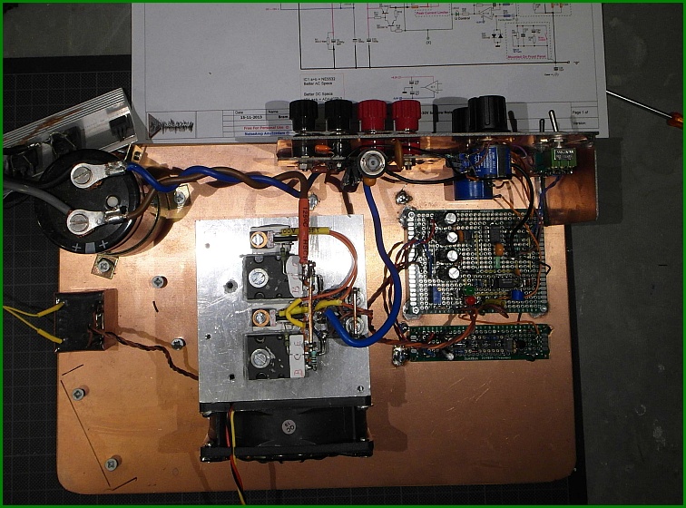

Voor de duidelijkheid voor iedereen, de enige optie voor de power transformator is een ringkern!
Van mij mag iedereen die deze voeding zou willen bouwen een "normale trafo" gebruiken,
maar verwacht dan geen brom/ratel/ruis arme voeding.

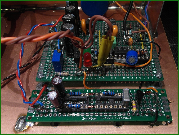

Verder zal het regeldeel van mij waarschijnlijk in een blikken doosje komen
zoals veel HF amateurs die gebruiken voor hun projecten.
Samen met een geoptimaliseerde bedradingstechniek hoop ik ruim beneden 10uV bij 80Khz bandbreedte te komen.
De voeding komt ook in en ruime kast om de trafo en gelijkrichters/elco's zo ver mogelijk
bij de regel electronica vandaan te houden.

Beste Blackdog,
Ik zou het als volgt oplossen: http://www.uploadarchief.net/files/download/remote-sense%20aanpassing%…
"0" Is nu losgekoppeld van de sense weerstand en is direct aan GND gekoppeld. Hierdoor wordt je referentie niet meer beinvloed door de spanning over de sense weerstand en veranderen je spanning en stroom instellingen niet.
Door de inventerende ingang van de spanninsregeling aan te sluiten op de sense aansluiting, wordt de compensatie van de kabel verliezen direct geregeld door de spanningsregeling in plaats van een lagere referentie spanning ten opzichte van GND. Als de sense lijnen niet worden gebruikt, zorgt de senseweerstand R39 ervoor dat de "+" uitgang wordt gevolgd en de uitgangspanning niet naar de maximale uitgangsspanning stijgt.
Daarnaast is mij nog iets opgevallen in je schema. Ik mis namelijk de ontkoppelcondensatoren van de opamp.Ik heb niet terug kunnen vinden in dit topic of dit express is gedaan vanwege de lage rimpelspanning op je voedingslijnen of dat er een andere reden is om ze weg te laten.
Verder nette beveiligingen en ik hoor graag wat je van mijn aanpassing vindt!

Deze week weer even aan de voeding gewerkt.
In het schema staan nu de extra onderdelen voor begrensing van de maximale stroom,
de in en uitschakel beveiliging en een offset potmeter om de minimale stroom goed te kunnen instellen.
Deze offset potmeter is eigenlijk alleen nodig voor de NE5532a, dit omdat de offset een beetje groot kan zijn t.o.v.
de aangeleverder spanning van de stroommeetsensor en de spanning die komt vanaf de stroom instelpotmeter.
Dit vooral voor het bereik van 5 tot 500mA.
Ik heb aan de "0" aansluiting van de potmeter een kleine weerstand opgenomen (10 Ohm).
Hierdoor wordt het regelbereik van de stroompotmeter ongeveer 100x.
Deze weerstand samen met de offset potmeter zorgt er voor dat bij de minimale stroomsinstelling het geheel stabiel blijft.
Ik bedoel hiermee dat het mooi blijft regelen vlak voor de potmeter helemaal linksom staat.
Het laatste stukje vlak voor de aanslag is meestal wat "onrustig" rond een paar Ohm bij een 1K potmeter.
Ik heb zelfs een draadgewonden potmeter gehad, die weer omhoog ging in waarde toe hij helemaal linksom stond...
Met P3 kan een kleine spanning bij de loper van P1 gemixt, deze komt via een 4M7 weerstand vanuit de +8,2V en de -5,6V.
Deze twee spanningen zijn al zeer schoon en de verhouding tussen R43 van 4,7Meg en R31 van 2K74 is zeer hoog,
dus het geinjecteerde extra stoorsignaal is zeer klein en kan genegeert worden.
Het schema
http://www.bramcam.nl/NA/NA-01-PSU/NA-PSU-SCH-16-200.jpg
Ik heb een printje gemaakt waardoor ik makkelijk de onderdelen kan wisselen voor de beveiliging m.b.t. in en uitschakel verschijnselen.
Omdat ik veel metingen moet doen aan deze schakeling, is een soort klein breadbord handig.
Waarom niet een echt breadbordje, het geheel hangt aan de stroombron aansluiting en deze is redelijk gevoelig.
Nu is het compakt gebouwd en heeft weinig last van extra capaciteiten.
De schakeling is bijna helemaal zo opgebouwd zoals in het schema getekend staat.
Dit is voor mij makkelijk tijdens het testen.
http://www.bramcam.nl/NA/NA-01-PSU/NA-PSU-36.jpg

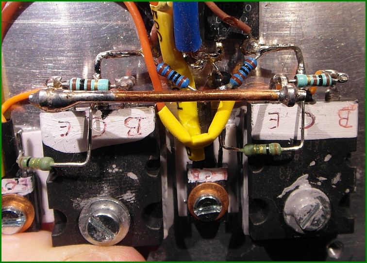

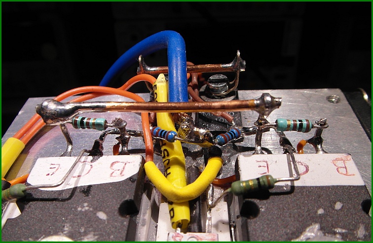

Verder heb ik de piekstroom begrenser Q5 tussen de powertransistoren gemonteerd.
De transistor Q5, de BC550c kan je net zien bij de rechter 1K weerstand.
De emittor loopt naar de twee 0,1 Ohm weerstanden en de dikke blauwe kabel.
De collector gaat via een oranje draad naar de basis aansluitingen.
http://www.bramcam.nl/NA/NA-01-PSU/NA-PSU-37.jpg
Nu vanuit een andere hoek.
http://www.bramcam.nl/NA/NA-01-PSU/NA-PSU-38.jpg
Dit is de gehele opstelling met de veranderingen aangebracht, nu kan ik morgen gaan meten!
http://www.bramcam.nl/NA/NA-01-PSU/NA-PSU-35.jpg

Foei, je hebt met je pook dat bruine draadje beroerd! ;)
Wel mooi om met die IC-voetjes je componenten verwisselbaar te maken, maar ik neem aan dat dat tijdelijk is. Ben je niet bang dat de contactweerstand na verloop van tijd ongunstiger wordt?
