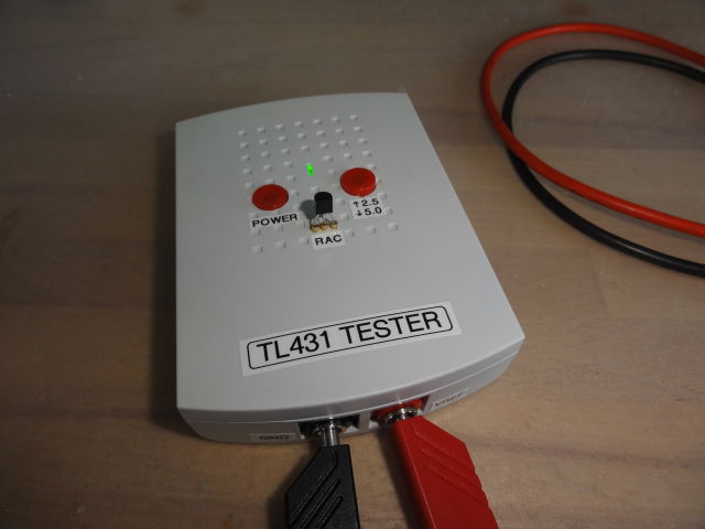

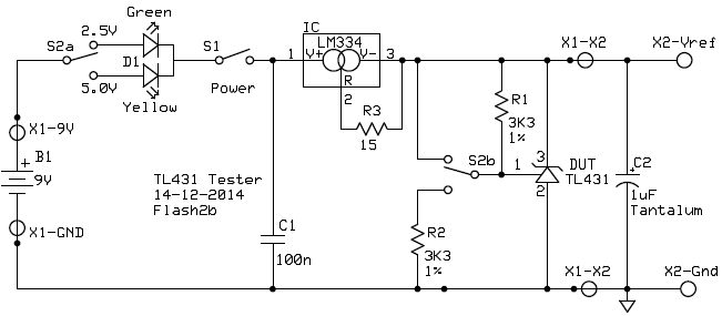

Dit schema, op basis een schema van jou, heb ik gebruikt voor mijn TL431 tester. Zie: http://www.circuitsonline.net/forum/view/message/1674708#1674708
http://www.uploadarchief.net/files/download/tl431%20tester.png
http://www.uploadarchief.net/files/download/dsc09030_cleaned.jpg
Ben benieuwd hoe jouw Blackdog edition eruit komt zien...

Waaronder de TL431 refertie IC's, daar heb ik aan gemeten en kwam er toen achter dat deze veel slechter waren dan waar ik twee jaar geleden aan gemeten had.
Als mensen deze voeding willen nabouwen, wil ik wel dat men goede specificaties haalt en dus heb ik besloten de regelaar die voor de referentie zit opnieuw aan te pakken.
Deze regelaar die dus was uitgevoerd met een TL431 heb ik nu uitgevoerd met een TO92 versie van de LM317.

Klopt mijn idee dat die TL431's die je getest hebt niet eens de beloftes in de datasheet waarmaken?
