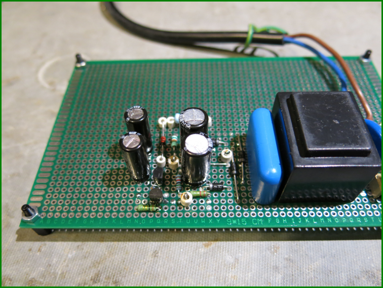

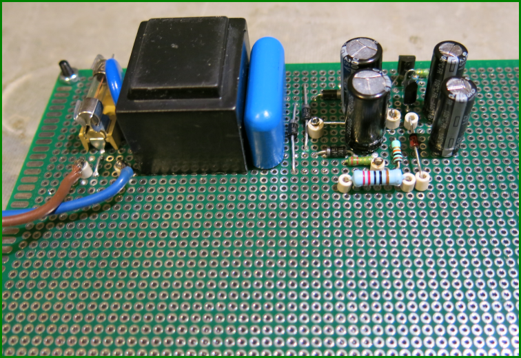

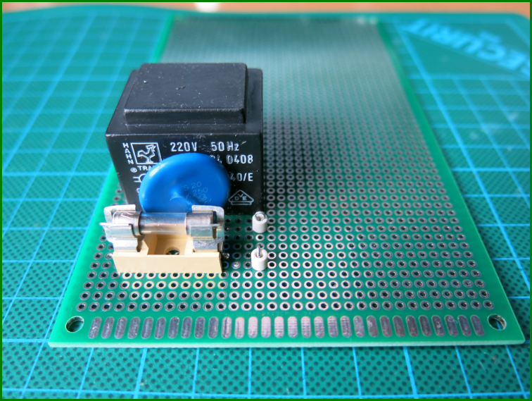

Heir wat foto's van het printje waarmee ik vrijdag gestart ben en zo verder mee ga.
De kleine HAHN trafo, 2x9v 133mA met zijn componenten er omheen.
Ik was gestopt bij de brugcel met de 1N5819 diode's.
http://www.bramcam.nl/NA/NA-01-PSU/NA-PSU-50.png
De 230V kant (ja ik weet het dat er 220 op de trafo staat)
Een dikke VDR, ik had geen kleintje in de spanning die ik hiervoor wou hebben.
De aansluitpennen zijn voor de 230V.
http://www.bramcam.nl/NA/NA-01-PSU/NA-PSU-51.png

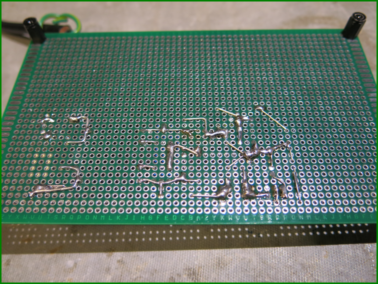

De onderzijde, meestal plaats ik een plastic plaatje bij de 230V delen, maar zover ben ik nog niet.
http://www.bramcam.nl/NA/NA-01-PSU/NA-PSU-52.png
En dan nu de referentie er op solderen!

Weer een stukje verder, ik ga niet echt snel vandaag...
De TL317 regulator is nu geplaatst en de negatieve regelaar met de 6,8V zener is ook geplaatst.
http://www.bramcam.nl/NA/NA-01-PSU/NA-PSU-53.png
De TO92 behuizing met de platte kant naar je toe is de TL317 en vlak er boven zit de LM329.
http://www.bramcam.nl/NA/NA-01-PSU/NA-PSU-54.png

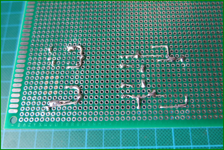

En nogmaals de onderzijde, ik maak veel gebruik van de draadlengte van de gebruite onderdelen.
Maar ik let ook goed op, dat het een logische opbouw krijgt, de massa verbindingen zijn goed in het midden te zien.
http://www.bramcam.nl/NA/NA-01-PSU/NA-PSU-55.png
De volgende stappen worden de 5V referentie en de "Power Of Glitch Protector"

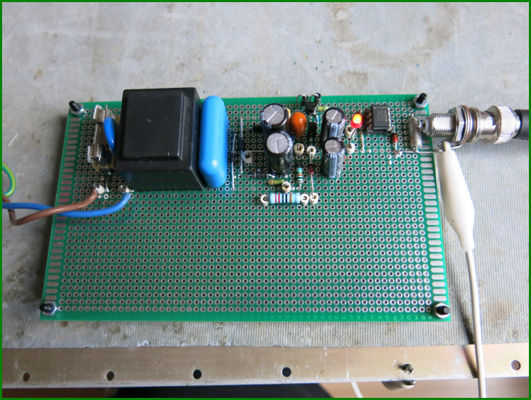

Gisterenavond gestopt toen de Referentie op de print zat en toen wat testen gedaan.
Ik heb er voor gekozen, de referentie zo ver mogelijk bij de trafo vandaan te houden.
http://www.bramcam.nl/NA/NA-01-PSU/NA-PSU-56.png

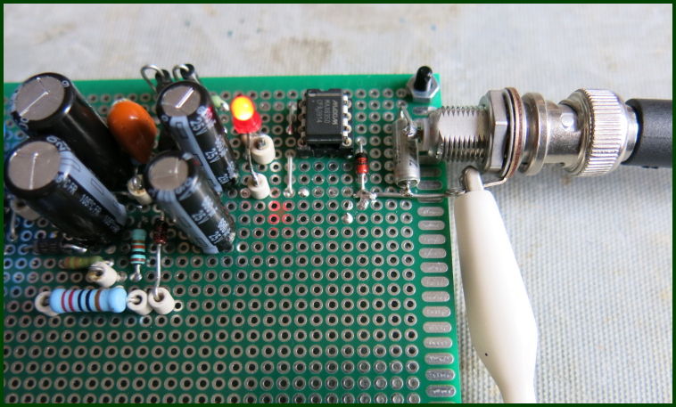

Close-up van het Referentie deel, de BNC connector diend voor een zo storingsarm meting van de ruiswaarden van het Referentie IC.
Zelfs op deze afstand van de trafo is er als er symetrisch wordt gemeten met de Audio Precision meetset nog residu zichtbaar door instraling van de trafo op de aansluitdraden van de AP.
Hou er reking mee dat als ik AP meet, dat ik dan "brom" kan zien die een tiental nV groot is (Ja, nano volt).
Hier zit de Coax tijdelijk aan de Referentie uitgang om de DC stabiliteit te meten van het hier gebruikte IC (MAX6350)
De drift na 1 nacht bleef binnen 1 digit (<10uV)

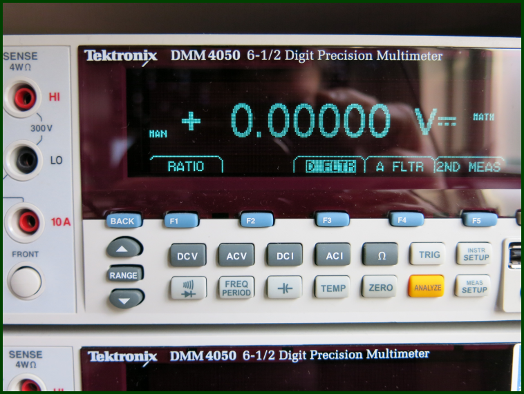

De Tek staat na meer dan 12 uur nog steeds op 0.00000V na gisteren te zijn ge-nuld.

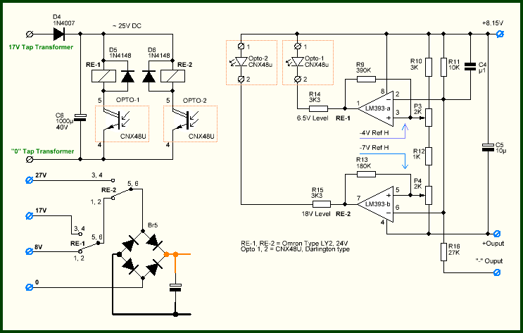

Met de elco en de trafo's voor gebruik bij deze voeding ben ik deze week nog even bezich geweest.
Ook met de opmerking als ik relais zou gaan gebruiken, deze te schakelen rond de "0" doorgang.
Ik zit snel met redelijk wat kosten als ik het met relais ga doen, dit komt omdat de trafo die ik wil hebben eigenlijk niet te koop is...
De trafo die ik wil, als je met relais gaat schakelen, zou 4x 7,5 tot 9V moeten zijn bij 300VA.
Die is er gewoon niet, dan krijg je b.v. 2x een trafo van 2x 7,5 tot 9V, van 150VA, maar dan zit je weer aan hoge trafo kosten.
Dus ik denk dat ik toch voor de dissipatie gegrenser ga met de powerfet,
dan kan je 1x 30V of zeg 2x 15V trafo gebruiken, simpel en met waarschijnlijk een hoger rendement dan met relais.

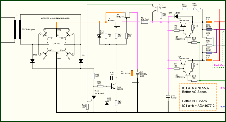

De brug wordt ook electronisch(LT IC + 4xFet), dat is de gene die ik al eerder besproken heb in dit voedings topic.
Ik heb met deze brug veel minder verliezen en kan dan waarschijnlijk gewoon een
30V trafo gebruiken voor 30V DC uitgangsspanning bij 5-Ampere.

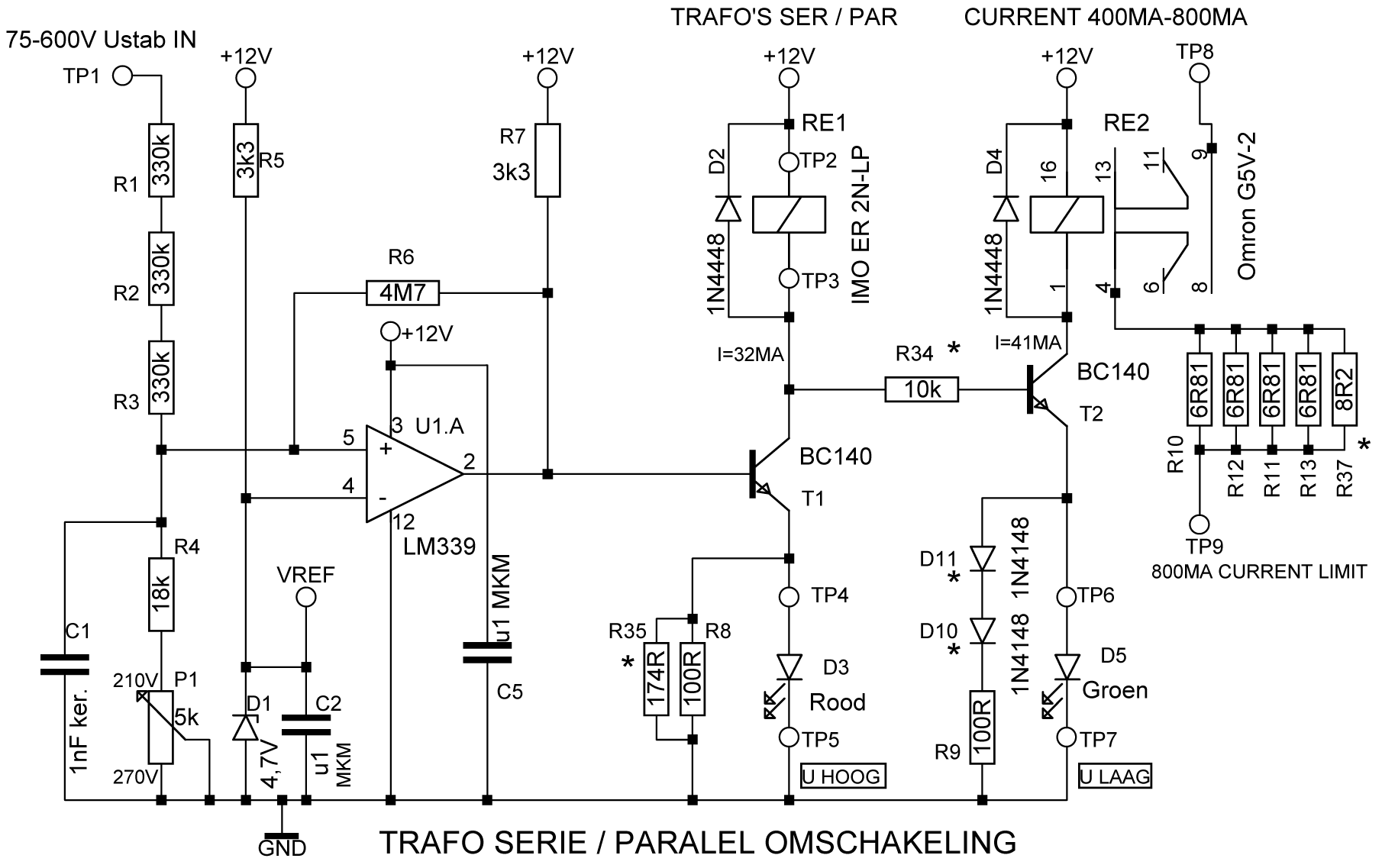

miedema
Eerder heb ik het omschakelen van trafowikkelingen gedaan met een eenvoudige comparator:
http://www.miedema.dyndns.org/fmpics/Circuits_online/600V-voeding-trafo_omschak-600pix.png%5C
In feite hoef je alleen maar je uitgangsspanning te vergelijken tegen een referentie, en omschakelen als de regulator tegen z'n drop-out aan komt. als je zorgt voor wat hysteresis zal de regeling soepel werken, zonder "klapperen"
Bovenstaande schakelingetje was voor een 200W hoogspanning labvoeding, en schakelt de secundaire wikkelingen serie of parallel. Zo heb ik tot 300V uit 800mA stroom ter beschikking, en als je de spanning verder opdraait, tot 600V, nog 400mA.
Dit draait al weer 10 jaar probleemloos....
Hi, :-)
Gertjan dank voor je schema.
Hieronder een schema met een "Window Comparator" die twee relais aanstuurd waarbij allerlij voedingen gescheiden zijn.
Dit is toegepast in een voeding van mij en laat ik hier zien voor de indruk hoe je het kan oplossen als je drie trafo aansluitingen hebt.
Hier zijn de trafo aansluitingen 8V, 17V, en 27V in deze voorbeeld schakeling.
Heb je een trafo met vier aansluitingen dan komt er nog een relais bij en minstens 1 Comparator.
Bij deze schakeling worden de relais gevoed uit de grote trafo en niet uit de stuurspanning.
http://www.bramcam.nl/NA/NA-01-PSU/Transformer-Relais-01.png
Bij dit soort schakelingen die de uitgangsspanning meten moet je altijd rekening houden met de hoogte van de spanning uit het net.
Dus wil je de voeding volledig belast ook bij 220V goed laten werken zonder rimpel, dan zal het omschakelpunt daarop berekend moeten worden.
Het mooiste is als je ook nog een sense er bij hebt, voor de spanning over de regeltransistor,
het wordt dan echter snel een complexe schakeling.
