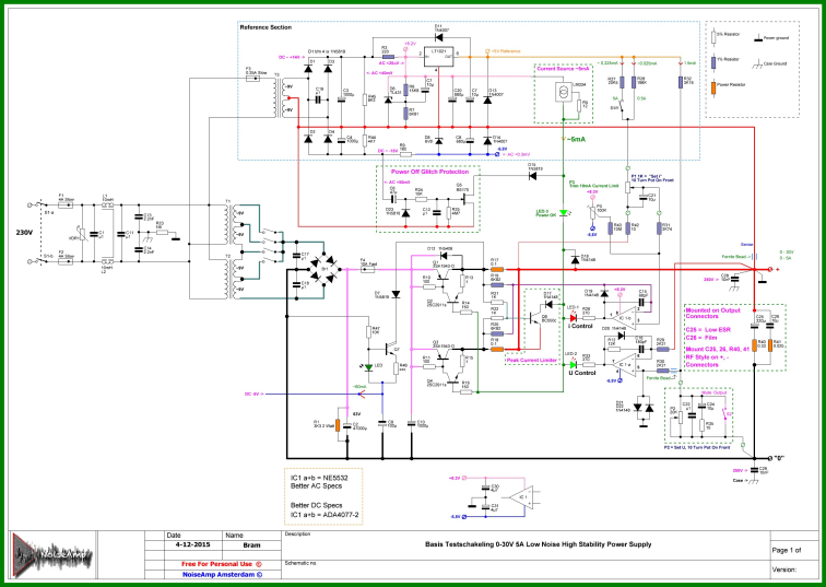

Hi Heren, :-)
Onder het lekkere geweld van: Empress Of "How Do You Do It" en "Water Water" het schema aangepast
en een testje gedaan met de stroombron.
Prachtig geproduceerde en lekker moderne herrie ;-)
Het aangepaste schema..
http://www.bramcam.nl/NA/NA-01-PSU/NA-PSU-SCH-17-750.png
De stroombron met de LM317 heb ik er uit gehaald en hem vervangen door een Darlington stroombron.
Ik kwam in de ongunstigste instelling, boven de maximale spanning, die tussen de in en de uitgang mag staan van de LM317.
En dit is niet "Blackdog" waardig ;-)
Nu staat er een TIP142 in het schema getekend, die dit prolbeem niet heeft.
De stroombron met zijn waarde er omheen is de opset, de waarden zijn nog onzin,
hieronder info over de waarden die ik dan later dit weekeinde in het schema plaats.
Ook moet ik nog bepalen hoe ik de negatieve voeding genereer die nodig is om de stoombron tot "0"V uitgangsspanning te laten werken.
Nu heb ik even een -5V spanning in het schema staan.
Verder wil ik necessaryevil er nogmaals op wijzen dat de bedrading erg veel uitmaakt voor het behalen van de maximale performance.
Nog dank voor het schema via de e-mail.
Kijk ook goed naar het verschil hoe mijn schema is getekend en hoe die van jouw is getekend.
Kijk naar de "rust" in mijn schema, in blokjes aangegeven wat het doet, kleurtjes gebruikt enz.
Ik ben me er van bewust dat dit voor het maken van een print niet nodig is,
maar als je schema's maakt die ook door anderen gelezen moeten worden, help het als dit zo duidelijk mogelijk is.
Je kan in mijn schema heel goed zien hoe bepaalde bedrading gelegd moet worden, dit zie ik bij jou niet terug.
Jij hebt diverse onderdelen "uit" het schema gehaald, dit maakt het niet duidelijker leesbaar.
Het zijn natuurlijk jouw keuzes en dat mag gewoon, no problemo ;-)
Ik vind het echter wel belangrijk je er op te wijzen, zodat ook andere beter kunnen gaan begrijpen
waarom ik vrij veel aandacht schenk aan alle onderdelen van een ontwerp.
Bijvoorbeeld in mijn schema's dat ik kleurtjes gebruik en kaders teken, info in het schema zet, dunne en dikke lijnen gebruik enz.
Ik teken het eigenlijk twee keer al ik printjes maak, één keer met sPlan-7 en daarna in een schema editor van het print CAD pakket.
Kleinere printen, teken ik direkt op de print (in het CAD programma) aan de hand van een uitdraai van het schema's die ik hier b.v. ook op het forum ook laat zien.
Plaats gewoon de onderdelen en ga dan lijntjes trekken...
Ik weet van te voren al wat de knelpunten worden en/of wat belangrijk is want daar heb ik dan al over nagedacht.
Dit is ondermeer de ontkoppeling, weerstanden dicht bij opamp ingangen plaatsen, positie connectoren, voedingsbanen enz...

Als ik het goed heb is Q5 een BS170 in mijn schema en bij jou een BC550c.
Dit geeft andere regeltijden en gedrag, vergeten aan te passen?
Ik zie in je schema helemaal geen aandacht voor het uitgangs circuit...
Dit samen met de sensdraden bepalen grotendeels het dynamische gedrag.

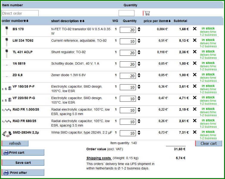

Hieronder een plaatje van mijn bestelling bij Reigelt
Dit zijn onderdelen voor de voeding, ondermeer de elco's voor de afvlakking in de referentie sectie.
Bij het maken van de print hoef hoef je dit dan niet meer uit te zoeken.
Ze zijn gekozen op levensduuur/ESR eigenschappen.
De 680uF die over de 6,8V zener staat is een 25V type, omdat dit gunstig uitkwam wat ESR en levensduur betreft.
Een 10V elco had hier wat spanning betreft ook gekunt, maar ik heb anders gekozen :-)
Onder aan het lijstje zie je wat Wima SMD film condensatoren staan, die ik voor de uitgangssectie wil testen.

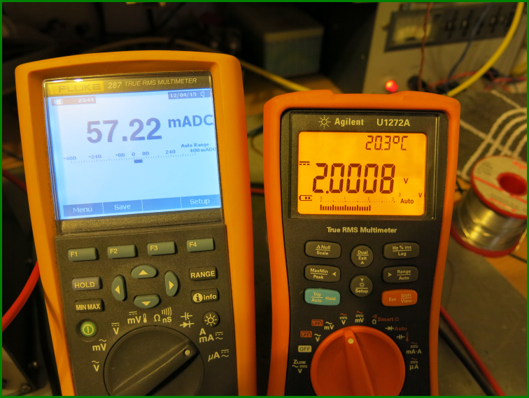

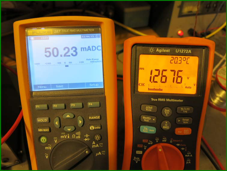

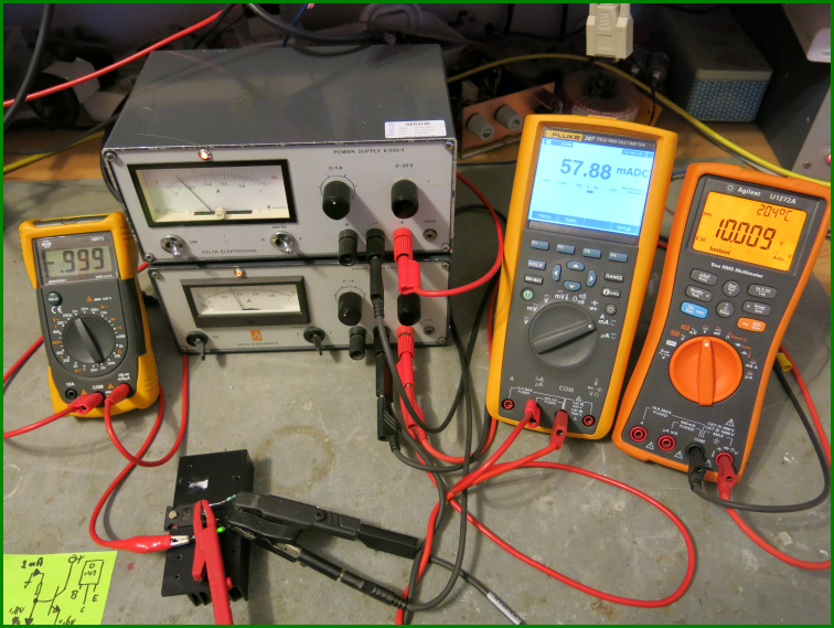

OK dan de plaatjes van de stoombron testen.
Waarden, basis weerstand 3K3, groene LED naar massa vanaf de basis van de TIP142, en een 10 Ohm emittor weerstand.
Als eerste een indruk wat je nodig hebt om een simpele stroombron te testen zonder voordurend je meetpennen te moeten wisselen.
Drie multimeters en twee voedingen, hierdoor kan ik de meest belangrijke eigenschappen in 1x overzien.
De kleine multimeter geeft de stroom aan die door de basisweerstand en de groene LED gaat.
De transistor is een TIP142 Darlington, goedkoop, ruim in de specs en makkelijk te monteren.
Er is natuurlijk warmte die moet worden afgevoerd omdat zo'n 60mA bij ruim 30V ruim 2-Watt is.
Hierdoor stijgt de chip temperatuur van de TIP142 en loopt de stroom op.
Een klein koelplaatje, of naast de power transitoren montteren op de koelplaat is voldoende.
De stroom van 60mA is niet zo belangrijk of dit nu 50 of 70mA is, een beetje hoger heeft zelfs mijn voorkeur.
Ik denk dan rond de 100mA, alleen is dat niet zo goed voor moeder natuur, weinig gebruikers zullen dit in de specs merken dat het dynamische gedrag iets beter is. :-)

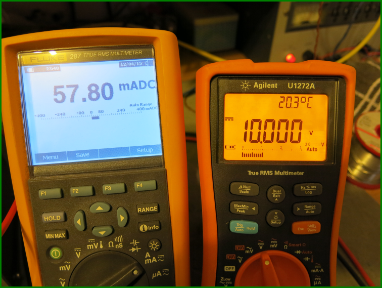

http://www.bramcam.nl/NA/NA-01-PSU/Stroombron-01.png
Bij 10V voeding, 57,8mA.

Nu bij 2V en dan loopt er 57,22mA.
http://www.bramcam.nl/NA/NA-01-PSU/Stroombron-03.png
En dan 1,25V, nu is de stroom gezakt tot 50mA.
http://www.bramcam.nl/NA/NA-01-PSU/Stroombron-04.png

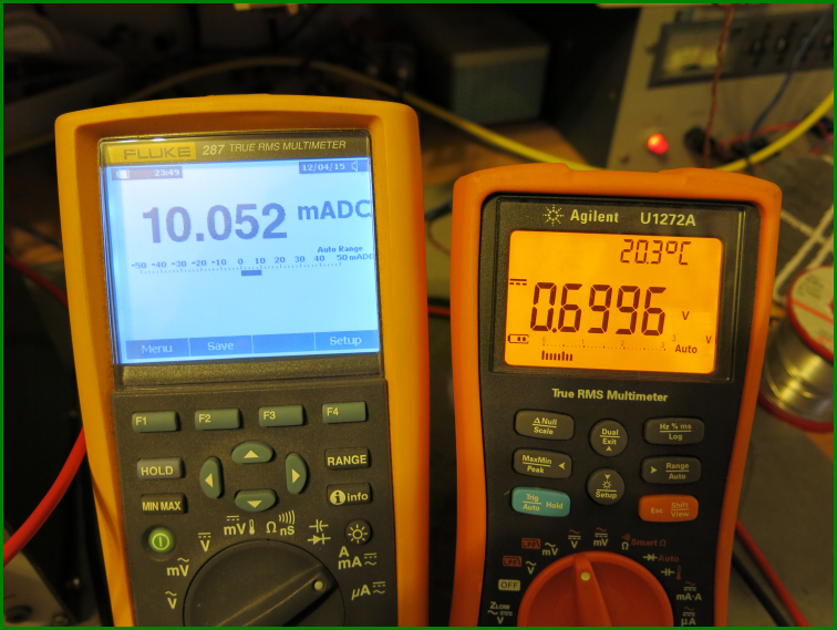

Bij 0,7V loopt er nog 10mA.
http://www.bramcam.nl/NA/NA-01-PSU/Stroombron-05.png

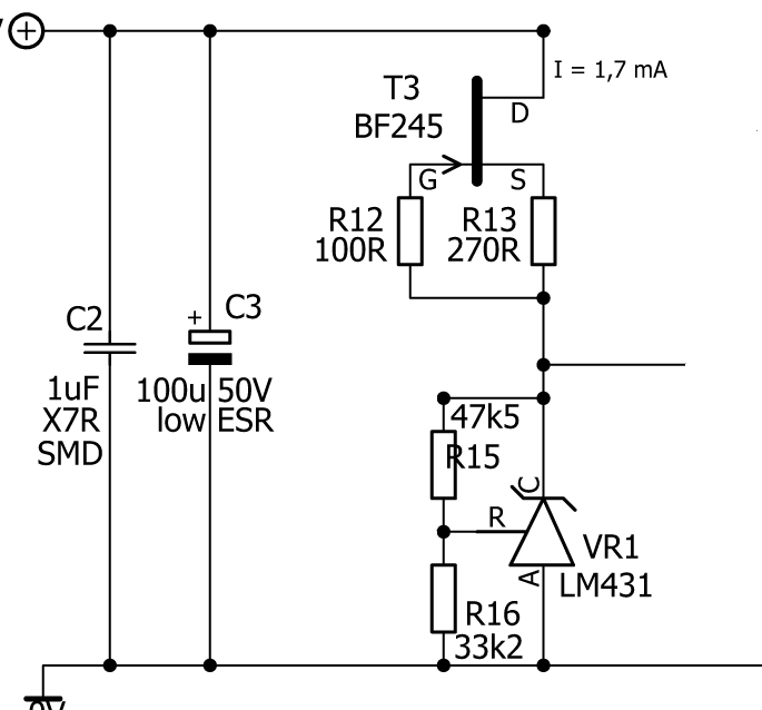

Ha Blackdog,
Ik bekeek je schema nog eens naar aanleiding van bovenstaande post.
Het viel me op dat de stabilisatie van je hulpvoeding eenvoudig te verbeteren is door weerstanden R3 en R9 te vervangen door stroombronnen.
Zelfs met de meest eenvoudige varianten (bv 1 fet + 2 weerstanden) haal je makkelijk impedanties van honderden k?.
Hiermee bereik je dus een betere isolatie van het net met enkele orden van grootte, en veel betere stabilisatie.
Mijn favoriet is een eenvoudige j-FET of depletion mode MOSFET. Ongeveer zo:
http://www.miedema.dyndns.org/fmpics/Circuits_online/stroombron+shuntreg-600pix.png
Voordelen: zeer simpel, breed frequentiebereik, toch al snel een impedantie van een paar honderd k?. (daalt boven ong. 1MHz)
Schakeling heeft geen massa referentie nodig, dus is overal "zwevend" tussen te hangen.
Bij goede dimensionering heb je aan 3 à 4V spanningsval genoeg.
Voor kleine stromen gebruik ik vaak BF... Helaas zijn de stromen hier net te groot.
Een optie zou kunnen zijn de BSP129.
Als je geïnteresseerd bent dan mail ik je (of post) wat notities en metingen aan stroombronnen met die BSP129
Maar er zijn natuurlijk héél veel wegen naar Rome in stroombronnen land.....
De oplossing moet wel binnen de beschikbare spanningsval (hier 5,8V en 8,2V) vallen. En ik ben geen fan van geïntegreerde stroombronnen, omdat die hun goede specificaties door hoge tegenkoppeling halen, en dus in het hoog snel minder worden. (De bekende LM334 bv al boven 10kHz)
Voor de niet-ingewijden in de voordelen van stroombron + shuntstabilisator nog even op een rijtje:
- Veel grotere isolatie van de bron (door de stroombron in serie)
- Een zeer hoge rimpel onderdrukking (in feite heb je een spanningsdeler van 2 regelaars)
- Makkelijk over een veel groter frequentiebereik die hoge demping te halen
- Last but not least: deze voeding kan niet alleen stroom leveren, maar ook opnemen. (audio!)
- nadeel is dan weer dat deze configuratie wat minder "groen" is.....
groet, Gertjan
Hey, Blackdog
Ik heb blijkbaar naar een oud schema zitten kijken, vandaar dat die BS170 er nog niet inzat. C25 en C26 had ik perongeluk verwijderd samen met je mute-circuit rondom de IRFP2907. Oeps!
Ik zal de wijzigingen doorvoeren, eventueel ook die van miedema.
Ik ben begonnen met het ontwerpen van de print. Het schiet niet heel hard op, dus als er iemand anders bezig is... Dit is het begin:
groen = top layer
rood = bottom layer
geel = trace op bottom layer en op top layer

Hi Gertjan, :-)
Dank voor je input, de hier gepresenteerde schakeling is na veel meten/denken tot stand gekomen.
De enkele weerstand R3 was uiteindelijk een goede, natuurlijk ook met stroombronnen gespeeld.
Je kan aan de waarden zien dat ik zeer goede specificaties haal wat betreft de stoorniveaus.
Ook is het zo dat ik met met de enkele weerstand (R3) minder last heb van de dropout spanning.
Gisteren heb ik nog een keer naar de negatieve voeding zitten kijken, die met de Zener D8 van 6,8V.
Om de beveiligings schakeling goed te laten werken is hier wat meer stroom nodig om C4 te ontladen.
Ook nu is hier gekozen voor het minimale aantal onderdelen met de beste werking.
De kleiner dan 0,3mV AC spanning lijkt veel t.o.v. de andere spanningen,
maar is minder dan de meeste voedingen aan hun uitgang geven...
Deze AC spanning bestaat vrijwel alleen uit het gelijkrichte NET signaal met maar weinig harmonische.
De negative spanning wordt verder alleen gebruikt voor de negative voeding van de opamp's.
Deze hebben bij de lage frequenties die er nog aanwezig zijn, een zeer goede onderdrukking, no problemo dus.
De "Power Off Glitch Protector" heeft een kortere ontlaadtijd nodig dan de van C4 t.o.v. zeg C3 en C20.
Dit om het wegvallen van de netspanning te dedecteren.
De spanningsval over R9 is groot genoeg voor een goede detectie en het stabiel blijven van de 6,8V van de zener.
R9 krijgt nog een extra vermelding omdat het vermogen van deze weerstand wat groter moet zijn door de kleine 400mW dissipatie.
Ik kies er dan voor om een 1 a 1,5 Watt weerstand te nemen.

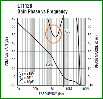

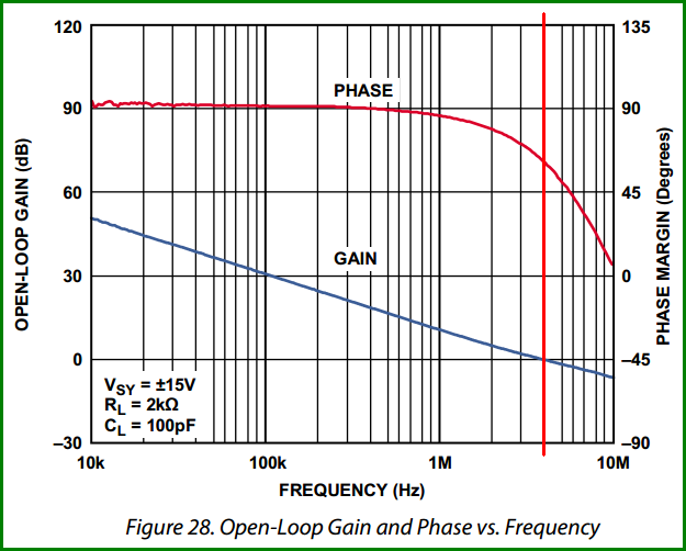

Ondertussen heb ik nog nagedacht over opamps. Niet dat het héél belangrijk is, maar deze dingen interesseren mij op het moment best wel. Klopt het dat in dit ontwerp de stroomruis belangrijker is dan de spanningsruis? Ik denk dit omdat er vrij veel weerstand aan in2+ hangt (r26 r28).
Ik heb ook de fase marge toegevoegd in het lijstje, alleen die van de NE5532 kan ik niet direct vinden.

Even als eerste: ga door met je print, daar leer je veel van!
Of er nog anderen printen maken zou wat mij betreft niet van belang zijn.
Het is jouw leer proces met als uitkomst een leuk printje als je je vorderingen hier laat zien :-)
Voor de condensatoren in mijn schema C15 en C16, zou ik de print voor twee maten geschikt maken en wel 0,1 en 0,2 Inch.
Voor de duidlijkheid, trimpot P3 voor hat afregelen van het lage stroombereik is natuurlijk een multiturn type.
Je zal de eigenschappen van ieder IC moeten vergelijken met betrekking tot de ruis.
Dat is dan de spanningsruis en de stroomruis van het desbetreffende IC.
Bij metingen met de NE5532a en de ADA4077-2 kwam de NE5532a lager uit wat de ruis betreft.
Dit komt vrijwel zeker omdat de spanningsruis bij dit ontwerp wat belangrijker is.
Ik heb namelijk gekozen voor in verhouding lage weerstandswaarden rond de opamps.
Hoe lager de waarden, des te minder heb je last van bias offset problemen en de stroomruis.
Je kan ook weer niet te laag gaan, want je moet rekening houden met de stromen die er gaan lopen bij fout situaties.
Nu kan ik vertrouwen op de ingebouwde diodes in het IC, d21 en D22 mogen eigenlij weg,
maar ze kosten niets en zitten niet in de weg voor het goed functioneren en ze geven een extra laag van bescherming.
Jouw R26 opmerking begrijp ik niet, die hangt aan de uitgang van een opamp en daar heb je geen last van de bias stroom of stroomruis :-)
De hoogste impedantie zit bij de stroom opamp daar ziet de ingangen ongeveer 3K5.
Voor de -ingang is dit R19 en R20 2x6K81 parallel, de plus ingang ziet een combinatie van R31, P1 en een heel klein beetje van R43.
De impedantie is ook afhankelijk van de stand van P3.
P3 injecteerd een heel kleine + of - stroom in de + ingang van de stroom opamp.
Dit compenseerd ondermeer de offset van die opamp en de bias offset, om bij kleine stromen het goed in te kunne stellen.
Ja, een grotere serie weerstand voor R17 en R18 zou mooier zijn, maar dat maakt het weer ingewikkeld met het omschakelen hiervan.
HP/Agilent doet dit ondermeer met low Ri MOS Fets.
Het kleinere stroombereik moeten jullie maar zie als toegift en niet als een precisie stroombron voor 15mA ;-)
Dit is namelijk een 5 a 7 Ampere voeding, voor kleine stromen gebruik ik altijd een voeding die maar weinig energie kan leveren.
Je hebt altijd de energie die in de uitgangs condensator zit, sluit je de voeding direct aan op een LED en hij staat op 25V ingesteld,
dan is de kans groot al is de maximaal ingestelde stoom 10mA,
dat de LED verstrek naar de eeuwige jachtvelden door de dump van energie vanuit het uitgangs circuit.
Gertjan
Voor "normale" pieken vanuit het NET ben ik niet bang, zie een stukje terug in dit topic over de "Power Off Glitch Protector"
Kijk wat ik daar doe met mijn NET stekker, ik heb toen ook gemeten aan de referentie, nada noppes last van dit aso gedrag van mij met de netstekker.
Ik is toen ook al aangegeven dat ik Low ESR condensatoren gebruik samen met de shunt regeleaar TL431 die zwaar ontkoppeld is komt er weinig tot niet in de 5V spanning terrecht.
Het enige waar ik necessaryevil op heb gewezen is echt HF gedrag, en dan denk ik dat het aan de 230V kant het beste is dit toe te passen.
Zo goed mogelijk het HF buiten het kastje houden is meestal de beste oplossing.
De hier gebruikte trafo voor het voeden van de referentie schakeling heeft natuurlijk een redelijk hoge Ri en gescheiden kamers voor de twee zijden.
Een flink deel van de testen heb ik gedaan met een zelf gewikkelde ringkern trafo en er is van storing gevoeligheid weinig gebleken.
Alle wikelingen zaten op de zelfde kern, later heb ik een 500VA ringkern aangeschaft maar daar nog geen storings testen mee gedaan.
Misschien is het zinnig een ferrietkern te tekenen bij de 230V aansluiting, maar dit heeft weer weinig zil als je de filtering die nu
als losse componenten gestekend staan, uitvoerd als standaard te kopen netfilter...
Veel hangt hier af van hoe de bouwer dit graag wilt hebben.
Dit is een LAB voeding, en niet bedoeld om naast een dikke RF zender te staan, kan wel, maar dan zal je daar maatregelen voor moeten nemen.
Zoals goed uitgedachte behuizing, meer aandacht aan filtering met ferriet enz.
Voor de mee lezers...
Dit is een LAB voeding.
Die is lief voor zichzelf en hierdoor ook lief voor de energie gebruikers die je er op aansluit.
Deze voeding is er niet voor gemaakt om zeg met grote inducties als belasting te werken,
hier is minimaal een 2 quadrant voeding meer geschikt voor.
4 quadrant mag ook, maar is voor de meeste veel te duur ;-)
Ik heb geprobeert hem redelijk "idiot proof" te maken, maar kan door waarvoor hij bedoel is in een LAB (zeer schoon en stabiel)
de schakeling niet zo maken dat dombo's hem niet stuk kunen krijgen en onkunde tiert nu eenmaal welig op deze Wereld! ;-)
Dit is dus een 1 quadrant voeding die door toevoeging van een 60mA stroombron nijgt naar een 2 quadrant type.
Deze stroombron is absoluut noodzakelijk voor het beste dynamische gedrag.
Ik ka daar dus nog wat meer aandacht aan schenken hoe dit netjes op te lossen.
Dat kan ook een -5V zijn uit een switcher die op de hoofd voeding staat aangesloten, input over variaties hierop worden gewardeerd!
De -5V mag kan niet verbonden zijn met het referentie circuit!

@Blackdog. Huh, ik kom niet uit op 60 graden voor de LT1128. Bij gain = 0 dB lees ik ongeveer een phase margin van ong. 0 af. Wat doe ik fout?
@KeesD: Ik had het foutje gezien, elco C9 stond verkeerd. Laat trouwens ook eens een foto zien van je opstelling, ben benieuwd!
Hi necessaryevil,
De rode lijn geeft aan wat de fase ruimte is bij "0"dB loopgain.
Ik zij 60 graden maar het is 70 graden, ik zat duidelijk te mutsen :-)
Verder heeft de LT1128 een eigenschap die voor voedingen minder gewenst is, zie de sterke dip ( in oranje aangegeven ) waar de fase ruimte onder de 50 graden zakt.
http://www.bramcam.nl/NA/NA-01-PSU/LT-1121-Bode-01.png
Vergelijk dit eens met de ADA4077 Bode plot hieronder, een mooie vlakke karakteristiek met 90 graden bij "0" dB loop gain.
http://www.bramcam.nl/NA/NA-01-PSU/ADA4077-Bode-01.png
Nogmaals, de LT1128 kan je best gebruiken, maar hoe het dynamische gedrag zal zijn,
kan ik alleen achter komen als ik hem zou testen is deze schakeling.
Nogmaals, i.v.m. ruis/bronimpedantie van mijn schakeling en Bodeplot zou ik hem niet gebruiken/adviseren.
Gegroet,
Blackdog
Ik zat ook te mutsen, want ik las de lijnen verkeerd af. En ik snap het nog stees niet helemaal, want als ik op de grafiek van de ADA4077-2 langs de verticale rode lijn kijk, dan kruist deze de curve van de fase-marge toch nog een eind onder de 90 graden?? Dus bij 0 dB?
In ieder geval snap ik wat er ongewenst is aan de plot van de LT1128.
Hi necessaryevil,
Het fase gedrag is relatief :-)
De fabrikanten geven die schaal allemaal een beetje anders weer.
Tel gewoon het aantal graden op.
