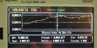

De kern wat ik met mijn stukje schema wilde laten zien was dat comparator stukje. Dat je dus het omschakelen van trafo wikkelingen kan doen met een heel klein beetje analoge elektronica. en je daar dus geen µprocessor met stralende klok voor nodig hebt.
Overigens wel leuk om naar een eigen schemaatje van 11 jaar terug te kijken. Zou ik nu toch weer anders doen. (kennelijk moest ik zuinig zijn met stroom, dat ik voor de LEDjes dezelfde stroom wilde gebruiken als voor de relais)
Ik ben benieuwd hoe jouw voor-regeling uitpakt. En of de trafo daardoor niet meer herrie gaat maken.
(Ik weet dat je die opzet eerder hebt besproken, maar dat kon ik niet meer terug vinden)

Bedankt voor de link :-) Het begint lastig te worden om in een topic van 17 pagina's nog wat terug te vinden.....
Ik zou kiezen voor wat minder steile flanken, en dan maar wat meer dissipatie. Ben je nog steeds veel beter uit dan zonder voorregeling, en heb je wel de lusten maar niet de lasten :-)

Zoals al eerder vermeld heb ik de NA-01 voeding in elkaar gezet.
En het werkt, maar nog niet optimaal.
De schakeling is stabiel, dwz. hij oscilleert niet bij uitgangsspanningen van 0-30V en stromen tot 5A.
De temperatuurstabiliteit van de referentie vond ik niet goed genoeg.
Dit plaatje is gemaakt na een half uur opwarmen. De LT1021 was afgedekt met een stukje piepschuim. Het is een LT1021D (van Reichelt), dus de slechtste, met tempco max. 20ppm/C, dat is 100µV/C, en een LT431AC (ST) als voorregelaar. Inmiddels wat betere refs binnen gekregen (en ook een aantal ADA4077's :) )De ruis van mijn refspanning is ook wat hoog, rond 10µV rms.
Dit is 1000x versterkt, 5Hz-22kHz, ruis versterker 3µVrms rti. De hoge waarde kan aan mijn meetmethode liggen.
Ik ga de referentie schakeling opnieuw bouwen. Met serieregelaar en beter referentie-ic. (Ik durf het bijna niet te vragen..., maar is er een speciale reden om de TL317 te gebuiken? Ik heb hier de LM317L, de specs zijn hetzelfde).
Misschien is niets geheel waar, en zelfs dat niet.
