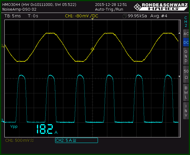

Even wat plaatjes van de trafo testen.

De testopstelling met de Variac, trafo, normale brugcel 15.00uF elco 0,02Ohm meetweerstand en de 200Watt Dummy Load.

De gele trace is het probe lusje op de ringkern.
De blauwe trace is de stroom gemeten door de 0,02Ohm meetweerstand.
De probe settings van de scoop van dit kanaal heb ik zo aangepast dat 1 Div. 5 Ampere is.
De piekstroom bij 5-Ampere DC uitgangsstroom is hier dus ruim 18 Ampere bij de 15.000uF condensator en mijn trafo en bedradings weerstanden.

Ik wil nog even terugkomen op je scope plaatje van trafo spanning, en piekstroom.
http://www.miedema.dyndns.org/fmpics/Circuits_online/300VA-Trafo-04.png
Veel mensen realiseren zich niet dat hoe groter je die buffereclco kiest, hoe groter die enorme piekstromen. Dus hoe meer de dioden op hun donder krijgen, en hoe heter de trafo wordt (en je die dus weer groter moet kiezen).....
Ook het lichtnet belast je zo ongunstig mogelijk: een enorme, korte, piekstroom op het puntje van de sinus.
(Het resultaat is te zien in de bovenste trace....)
Vandaar dat ik mijn bufferelco juist zo laag mogelijk probeer te kiezen. En met serie weerstandjes om die piekstromen te begrenzen. Zo heeft de trafo het makkelijk, en optimaliseer je de openingshoek van je diodes.
En ben je veel storing kwijt. (Wat dacht je dat die enorme stromen doen, die door trafo, brugcel en elco denderen, als je ze 100x per seconde hard aan en uitschakelt, met alles wat ze aan (parasitaire) inducties en capaciteiten tegen komen?
Als je vindt dat je een groter bufferreservoir nodig hebt (b.v. voor piekbelasting, of lichtnet dip overbruggen) is het beter om na de bufferelco een 2e reservoirelco te gebruiken, met tussen die 2 een serieweerstandje, om de piekstromen te onderdrukken. die 2e elco(s) kun je dan zo groot maken als je maar wilt.
Nog veel beter is natuurlijk een smoorspoel tussen die 2 elco's, zodat er wel gelijkstroom loopt, maar nauwelijks rimpelstroom.
Niet alleen hebben lichtnet, trafo en dioden het makkelijk, i.p.v. storing te veroorzaken ben je meteen aan het filteren...
Je zou verbaasd staan hoe schoon de spanning uit zo'n ruwe voeding is!
In de buizentijd was dit de standaard oplossing, en werkte verbazingwekkend goed. Geen enkel probleem om met relatief hoogohmige en lage Imax gelijkrichtbuizen toch grote vermogens te leveren. (en schoon, zonder stabilisator) :-)
Nog mooier overigens om choke in te gaan... Dus na de brugcel eerst een smoorspoel, en dan pas een bufferelco. Je krijgt nu 0,9x ipv 1,4x de trafospanning uit, maar door dioden en trafo loopt continue stroom. De dioden geleiden gedurende de hele openingshoek van 180°, en schakelen in de nuldoorgang. Kijk mamma, geen storing, zonder handjes (of scottky, soft recovery of zobel). Een 3A trafo kun je nu voor 3A DC gebruiken, ipv maar 2A....
Maar ik draaf door, geloof ik. :-)
Als mensen de eerste paragrafen ter harte nemen ben ik allang blij!
(Ik ben me bewust dat bovenstaand met jouw voorregeling net weer anders wordt. Die is bedoeld om die korte stroompieken nòg korter te maken) :-)
Het inzicht en principes blijven natuurlijk wel van toepassing....
