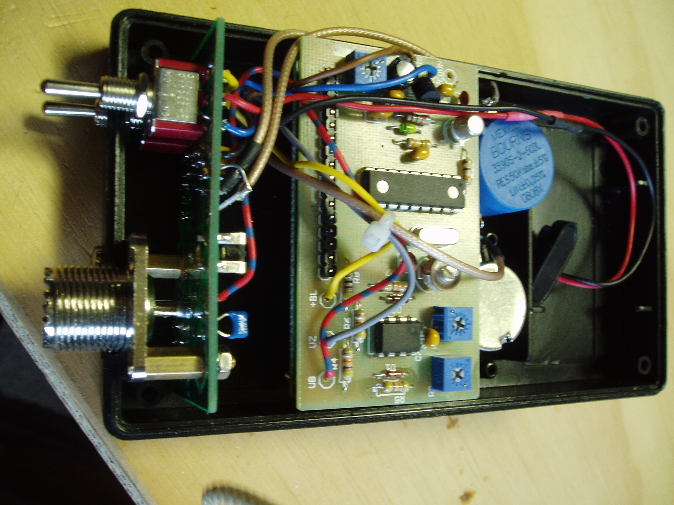

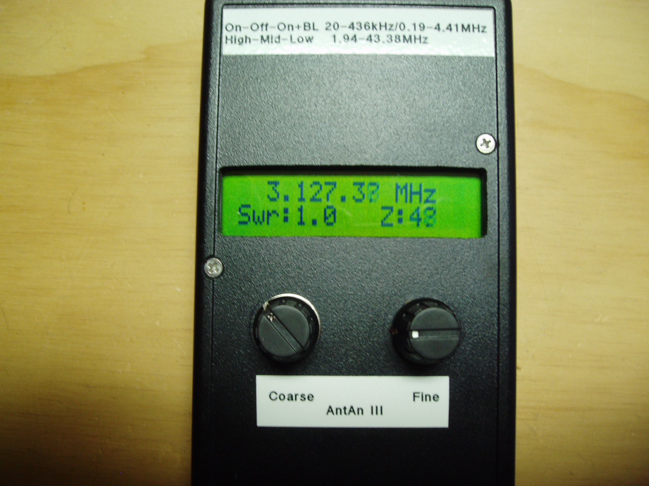

Ik heb afgelopen week (het is nu veel te warm - 33°C) m'n antenne analyser afgemaakt, dit is een kitje van de FRAG met bijgeleverde behuizing. Kortgezegd kan je hier antennes mee uitmeten op z'n resonantiefrequenties.
Met de linker potmeter stel je grofweg de gewenste frequentie in en met de rechter kun je deze fijnregelen. Met een antennetuner kan je vervolgens de aflezing op een zo laag mogelijke SWR met een een Z van rond de 50Ω afregelen.
