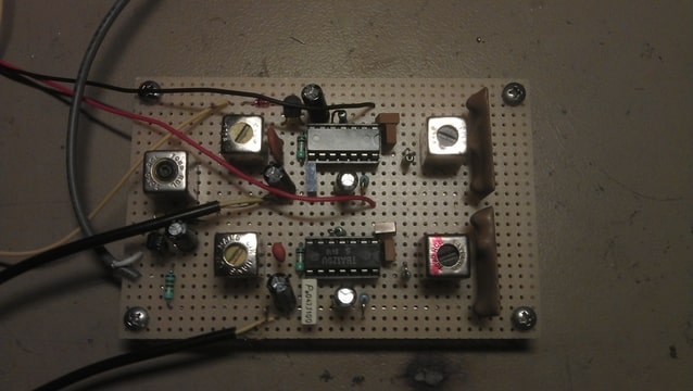

Een klein projectie wat weer langer geduurd heeft dan de planning, maar het is af
Om mijn collectie analoge laservision platen te kunnen draaien (beetje zonde om daar de oude speler voor te gebruiken) heb ik een Pioneer CLD-950 aangepast.
Deze speler kan de analoge audio van deze platen niet weergeven, dus daar moest iets voor gemaakt worden.
Twee wideband FM detectors (TBA120) en wat spoelen uit oude transistor radios doen de klus.
De twee modules aan de rechterkant zijn lowpass filters, om die ellendige video-ratel weg te krijgen

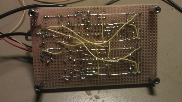

De onderkant, lekker crappy

Het apparaat in actie, afgespeeld wordt een test disk uit +/- 1982, de speler meld nog netjes dat er geen audio is, maar dat is nu opgelost
