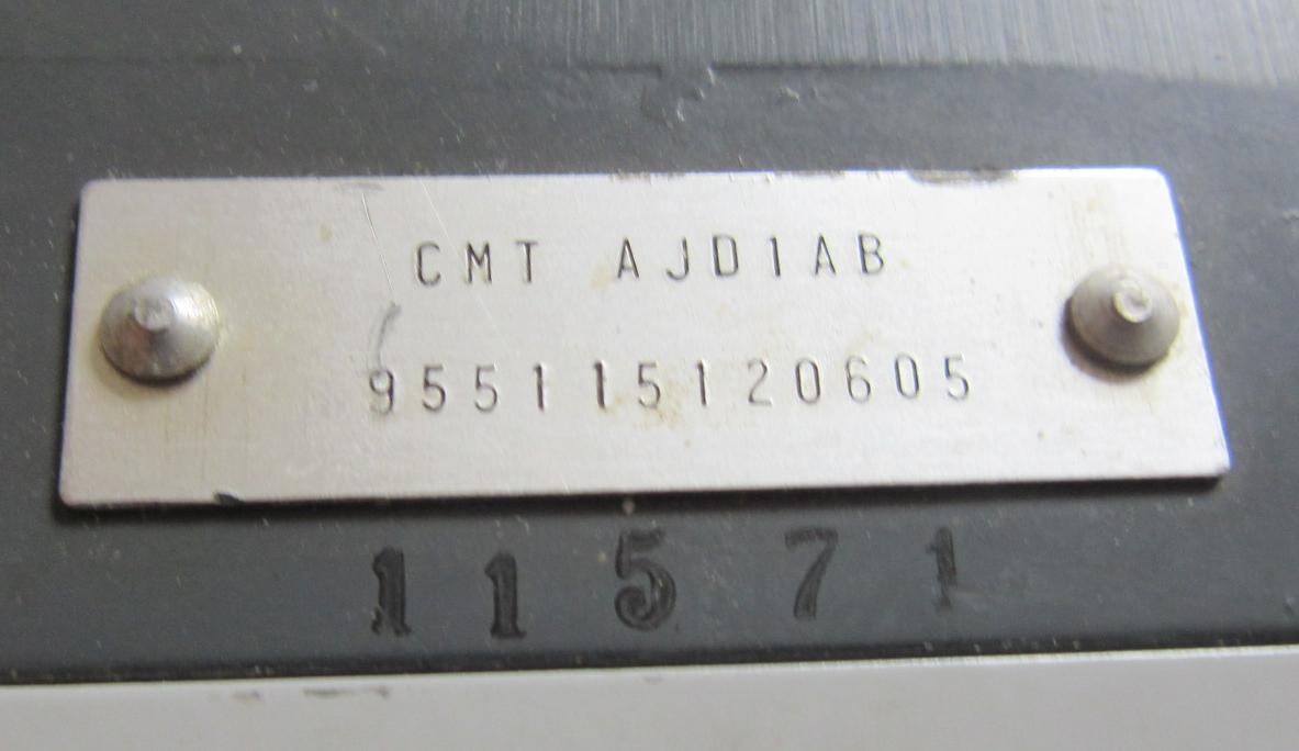

Ik heb twee van die Comet transcievers liggen, maar of je iets aan de serienummers hebt vraag ik me af.
Serienummer eerste: 11571
Serienummer tweede: 14460
Het staat in zwarte letters op de behuizing gedrukt onder het typenummerplaatje.
Het typenummerplaatje is van aluminium en daarop staat:
CMT AJD1AB
9551 151 20605
Opmerkelijk, dus géén letters voor het serienummer?
Serienummers zijn opzichzelf ook altijd interessant om de productiegrootte te schatten (aan de hand van deze 2 is de nog heel ruwe schatting 9000) maar hier was het me inderdaad om de letter begonnen omdat die de productielocatie aangeeft.
Interessant. 11571 zou zelfs nog een datumcode kunnen zijn, maar 14460 is dat duidelijk niet dus wel serienummers maar op een ongebruikelijke manier.
Het oude plaatje is ook leuk, dat klopt meer met wat ik van typeplaatjes ken en daar staat behalve het typenummer ook een codenummer (voorloper van de 12NC) op. Dat stukje dat met NE begint.

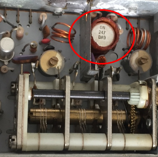

Het is in de praktijk trouwens géén ontwikkelingsnummer, maar dat terzijde.
Er is helaas geen correspondentie tussen ON en reguliere nummers. Als het ding in een TO-7 huisje zit, is het met grote kans een geselecteerde AF11x. Wel apart, er zit een modernere tor naast en 1972 (productie mogelijk 1969) is behoorlijk laat voor zo'n type.
De makkelijkste 'truuk' is om aan de hand van de eigenschappen in combinatie met het jaartal of de periode, het best gelijkende type in de databoeken te zoeken en dan te vermoeden dat het daar een geselecteerde of customgefabriceerde variant van is.
Die truuk gaat trouwens ook op voor de nummers op preproductietypes die ik eerder ontwikkelingsnummers zou noemen (optionele fabrieksletter gevolgd door een omgekeerd typenummer; cijfers met letters erachter) waar het bijbehorende normale typenummer de uiteindelijk gefabriceerde variant is.

Dag Maarten, dat van die AFxx zou zo maar kunnen. Wellicht een AF116 of AF102.
De andere zie foto.
