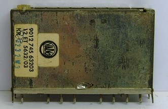

Hierbij een plaatje van een Krefeld tuner met 90-code.

Hi Maarten
hartelijk dank! Gelukkig heb ik overal duidelijk aangegeven dat er nog een boel te interpreten en verklaren valt. Dus het verrast me niet dat ik er hier of daar toch naast zit.
De 24 code lijkt me helder, inderdaad Elcoma voor de Eindhoven tuners. Ik heb ook een lange lijst luidsprekers met 24 code gevonden.
Wat nu echter weer raar is is de 90 code voor de Krefeld tuners die in deze periode werden gelanceerd. Er was wel wat aan de hand, want ze kregen niet de 31 code van RGT, maar toch wel een RGT code als ik zo naar jouw lijstje kijk. Vreemd.
Heb er voorlopig nog geen verklaring voor.
Al met al blijft deze periode bijzonder mistig!
Groeten, Pieter
De 90 code is voor gebruik buiten Philips (verkoopsnummer, commercieel nummer, tegenwoordig zouden we het een SKU noemen), de 31 code voor gebruik binnen Philips.
De opbouw van typenummers komt vaak overeen met die van verkoopsnummers, hier ook:
90 = codegroep
12 = coderingscentrum Duitsland
74 ~ ET
5 63203 ~ 5632/03
Typenummers van televisies zijn een van de uitzonderingen; de verkoopsnummers kloppen keurig met het algemene systeem zoals hier, maar in de typenummers besloten ze de schermmaat inplaats van het coderingscentrum verwerken (in Australië deden ze het wel 'correct'). Dat verklaart ook waarom je vanaf midden jaren '70 een verschillend typenummer hebt voor de verschillende beeldmaten van verder identieke toestellen.
ET betekent trouwens "accesoires voor televisie". De eerste letter E staat voor accesoires. EG zijn bijvoorbeeld accesoires voor geluid, zoals wisselspindels voor gramofooons.
Maar ik dwaal af. Er is bij Philips wel altijd een soort van scheiding tussen commerciële afdelingen, ontwikkeling en productie geweest, dus daardoor kun je niet keihard zeggen dat de aanwezigheid van een typenummer van de ene afdeling, betekent dat iets qua ontwikkeling of productie niet onder een andere afdeling viel. Philips Duitsland verkocht kennelijk graag zelf zijn tuners via de commerciële afdeling televisie en daarom kregen ze een typenummer en een bijbehorende 12NC. Dat hoeft niet persé te betekenen dat de tunerproductie in Krefeld altijd onder televisie gevallen heeft, het maakt het hooguit wat waarschijnlijker. Andere dingen die meespelen zijn administratief. Kreeg Elcoma als zij in die jaren verantwoordelijk waren voor de tunerproductie, een stukje televisiefabriek in handen? Werd het werk op papier uitbesteed aan de televisiefabriek? Het kan dus nog steeds twee kanten op.
